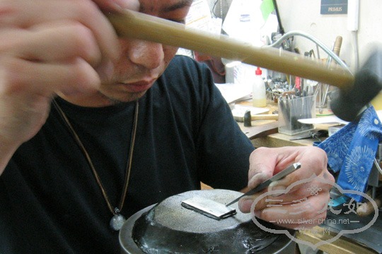

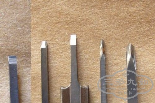

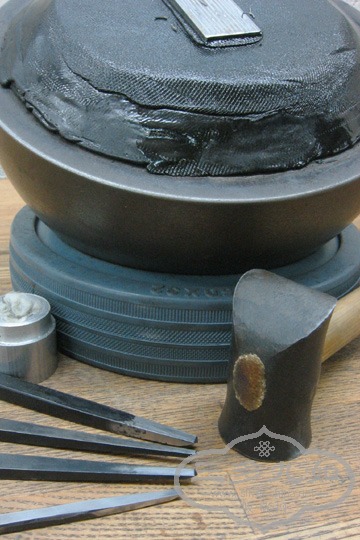

大概是这两种錾头根据需要稍作调整。
錾刻时需要的工具
錾刻姿态

经过初步验证 发现这种手法是錾刻中的一种:戗
楼上几位大哥说的斜刻。。。。不知道用什么样的錾子什么姿势所以不知道
但SHARON发的錾子和刻得姿势应该就是戗,錾子的一面是普通的直口,另一面带有大弧度的口子,能把金属剔去。
如果不对,请大家多多指教!
