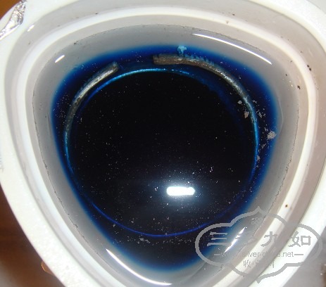

 楼主| 发表于 2010-1-4 21:16 | 显示全部楼层
) U1 }8 c8 r& y6 r
6 D' a9 m% `" _* u5 O
        过不了多久(原想记录时间的,最后还是忘记了),水成这样了……

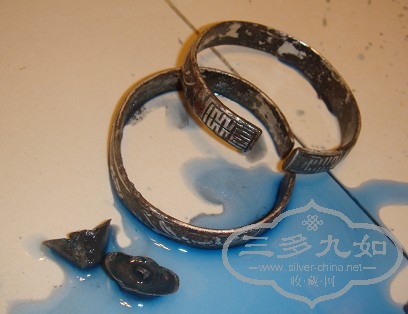

 楼主| 发表于 2010-1-4 21:23 | 显示全部楼层
' ]) V1 m, H. |) \- a; D4 a  L1 O& g7 T! g3 f2 X% h6 Q
3 _9 k* ]5 I9 D 倒掉水,捞出镯子,好象有那么一点感觉了。对了,忘记说了,一起清洗的还有一对小银锭:)

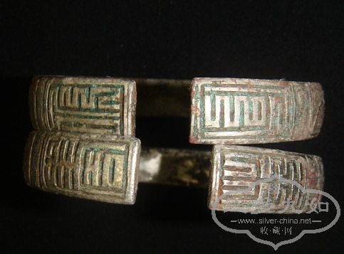

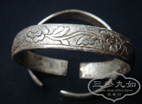

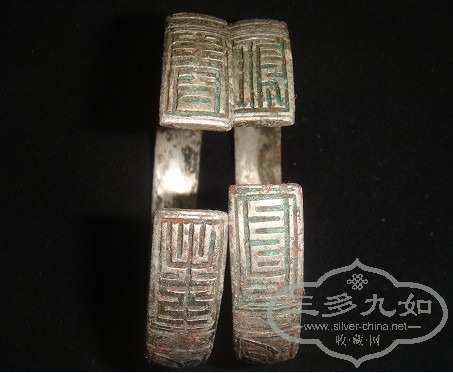

 楼主| 发表于 2010-1-4 21:26 | 显示全部楼层
$ R' S. a; |0 H4 ]: ^. t
       擦干水,拍照片……

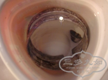

 楼主| 发表于 2010-1-4 21:31 | 显示全部楼层
4 l: J! x% M9 v* V% ^& b- M7 `& ^! ]/ e
$ Z9 v4 F  E# @1 U5 @9 m: @
         这才发现清洗出土的银饰,最大的问题还是要有耐心!重新换上味精水,耐着性子等待中……

发表于 2010-1-5 14:12 | 显示全部楼层
大部分皮壳已经脱落,就看接下来楼主的耐心了。
; p+ H) w! R( a# N& e
" |) v$ N* h9 k  H; W$ U2 e5 Y有时候光是腐蚀还不够,个别部位的污垢需要用针小心地剔除。
