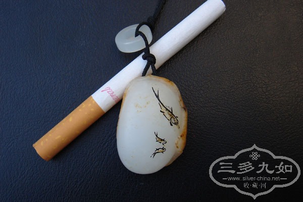

发表于 2010-1-15 01:05 | 显示全部楼层
参考这个荷叶鱼,阴刻填墨

发表于 2010-1-15 01:09 | 显示全部楼层
油性笔很粗啊,再细也没那个刀工细,涂上去没干的时候不会被象牙吸收吗?
木棉花 发表于 2010-1-15 01:03 http://tel.3d9r.com/images/common/back.gif
象牙表面是光滑面,刀痕里是毛糙面,相对来说当然是毛面容易着色。
凡是填墨的,都会抹到刻痕外面,不是都处理干净了么。要想不涂出刻痕,除非你用微雕或者内画的手法去伺候象牙……即使这样,也不能保证完全涂在刻痕上,都得打磨
