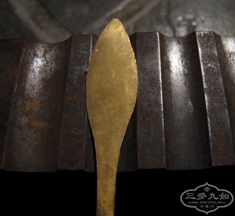

拉或者撸。。。哈哈哈,想歪了不好意思不好意思,就是把金条穿过一个圆形小孔,将金条调整到需要的粗细,然后再用锤子手工手工锤揲出耳钩。就会出现这种起皮现象  详情 回复 发表于 2013-1-23 11:18

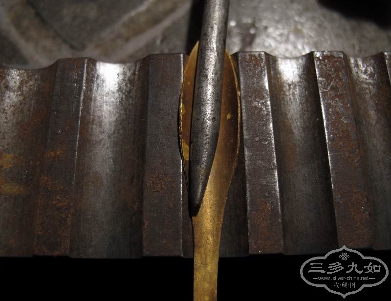

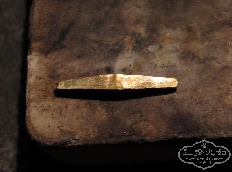

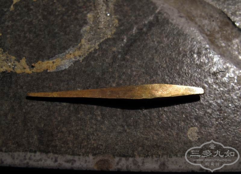

回贻方兄,今天出差到了晚上才回来。看到之后的补图似乎耳圈内有接口,应该是敲片打造成形的,我就按大概图片打造的打程打了一只。疑问的是如果是空心的款是怎么打印上去的。我把打造的过程拍图。您看看。
