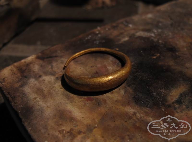

这种耳环是怎么做出来的??

由于是第一次打这种款式,内侧接口估计没你那只吻合。我的任务完成,哈哈,这只的打造过程不知符不符合您们研究。
里头先包块木模型,会更好成形,再烧木成灰去除  发表于 2013-1-23 16:46
原物不是捲金皮  发表于 2013-1-22 22:58

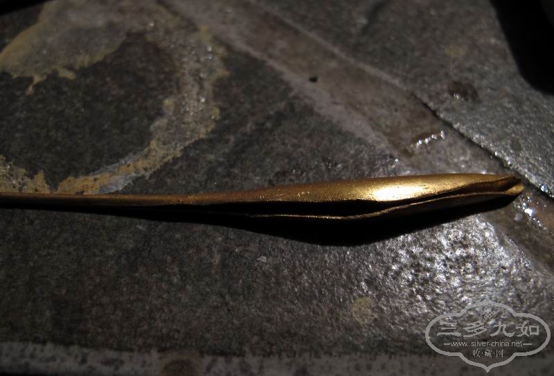

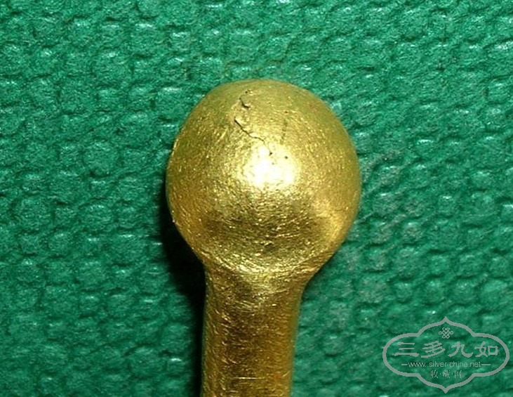

我发的原物其中一个从中间看是有类似券皮的痕迹 但整体好像不是 不知道是不是在拉坯过程中形成的败笔呢

这种大多一般是典型的锤揲。

拉或者撸。。。哈哈哈,想歪了不好意思不好意思,就是把金条穿过一个圆形小孔,将金条调整到需要的粗细,然后再用锤子手工手工锤揲出耳钩。就会出现这种起皮现象

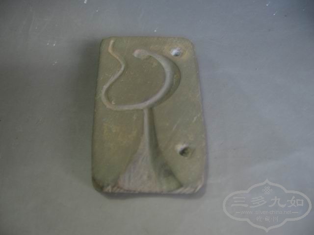

浇铸+压款
宋代老版石模子,很清楚怎么做出来的。拉丝痕是手工矫形做抛光留下的痕迹。

穿孔拉丝出来的直径是一样粗细的,像豆芽菜一样的有粗细变化的,先在模子里浇铸出来就成型了,尚有余温之时压上款。如再有加工粗细长短,或用两个半圆的工具以手的握力拉丝为一定粗细和长度,再进行抛光。
