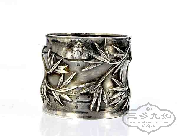

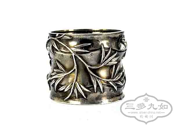

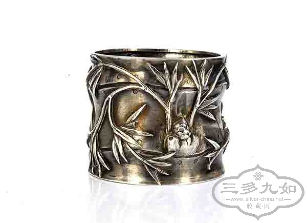

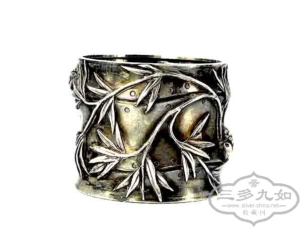

发表于 2013-9-15 20:22 | 显示全部楼层
猜下那几处是压或贴的
评分
参与人数 1奖励积分 +25 收起 理由
apsaras + 25 谢谢分享~
查看全部评分
微信sunnychk
38
608
25888
2011-5-10
 楼主| 发表于 2013-9-15 20:34 | 显示全部楼层
SUNNY三年 发表于 2013-9-15 20:22
猜下那几处是压或贴的
竹叶竹枝是贴焊,主干圆点为錾刻(可也理解为特俗形状錾刀锤碟而成),主干竹节和竹芽是锤碟,竹芽附近细线为錾刻,个人认为没有压的工艺。
