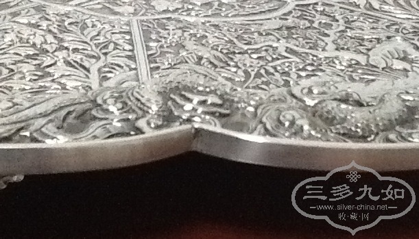

我仔细看了我的盘子边,是包边,显得厚,上个图就清楚了,但布老的估计还不一样
外围另一边的照片有吗?  发表于 2013-9-17 19:22

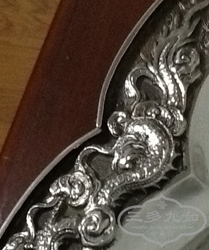

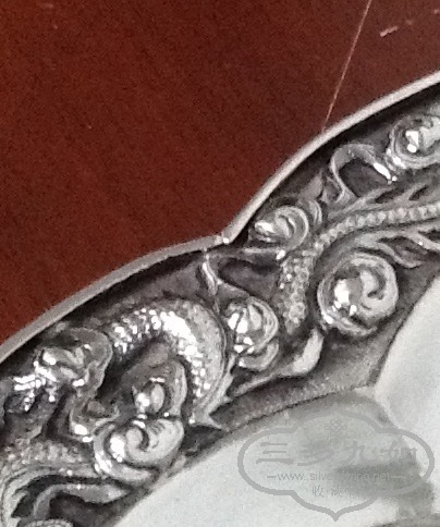

发表于 2013-9-17 19:32 | 显示全部楼层
见图,盘边厚5mm
是,立起来的银条分了2段焊接,一条长些约75%,另一条短些约25%  发表于 2013-9-18 22:22
我感觉是分段焊接  发表于 2013-9-18 20:56
狐老对工艺理解到位  发表于 2013-9-17 20:55
量一量边的厚度和盘的厚度是否一样,不一样是包边,再看看底部有无焊缝。很多锤碟的CES碗都是卷边的。  发表于 2013-9-17 20:29
不是卷的,盘边有明显的焊上去的痕迹,假设盘子是平的,厚1.5mm,用一条宽3.5mm的银条立在盘边上焊牢,再打磨的  发表于 2013-9-17 20:01
我认为很明显是卷边的。  发表于 2013-9-17 19:41
