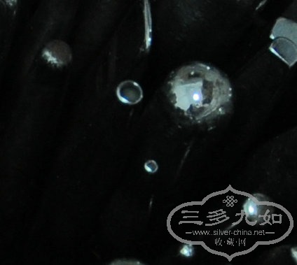

哦,那这么小直径的鱼子纹是用什么工具一个一个砸出来的,直径半毫米,古时候有那么精细的工具,哪位高人发个工具看看最好!

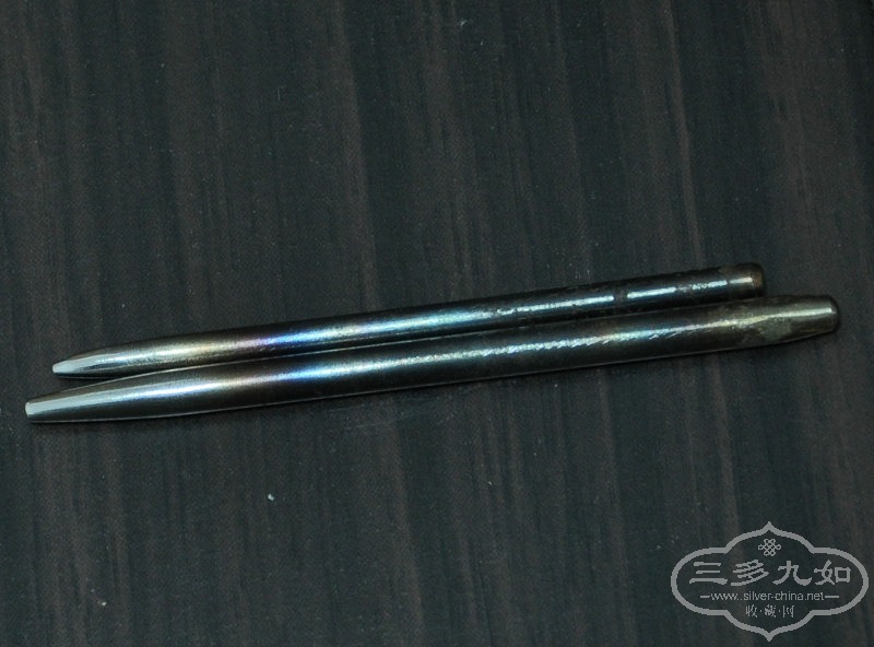

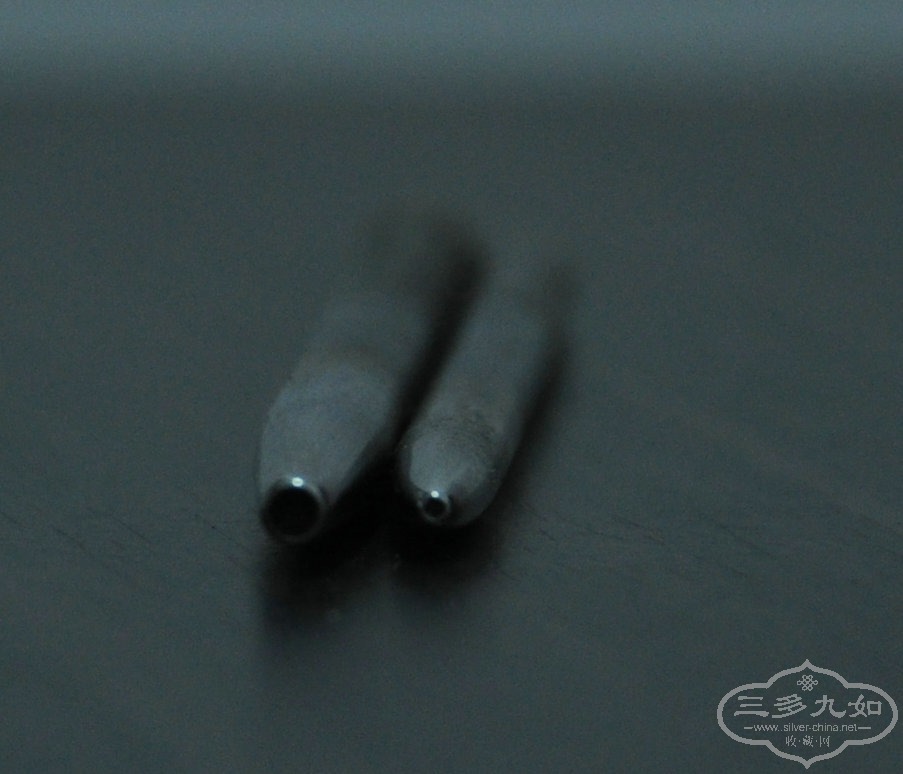

这样的就行

发表于 2011-3-10 21:08 | 显示全部楼层
这就是传说中的錾子吗?

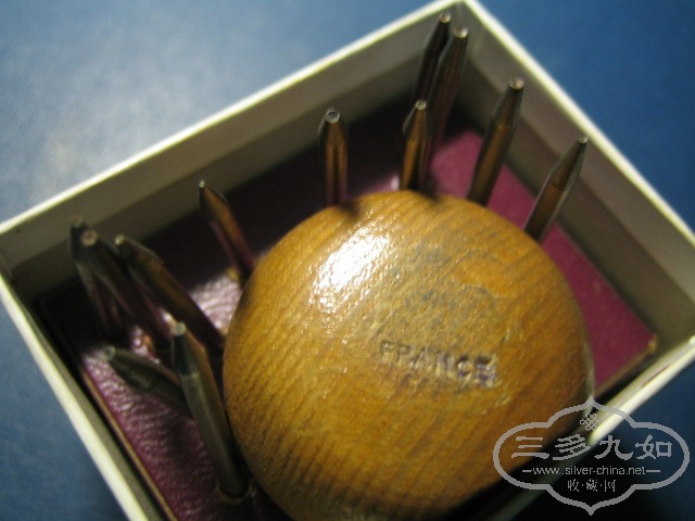

发表于 2011-3-11 17:06 | 显示全部楼层
