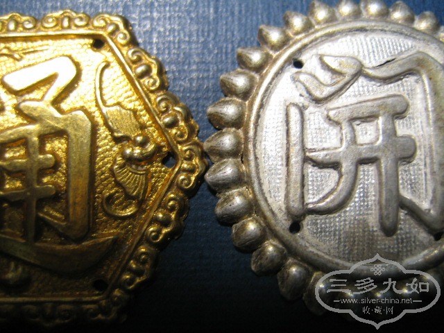

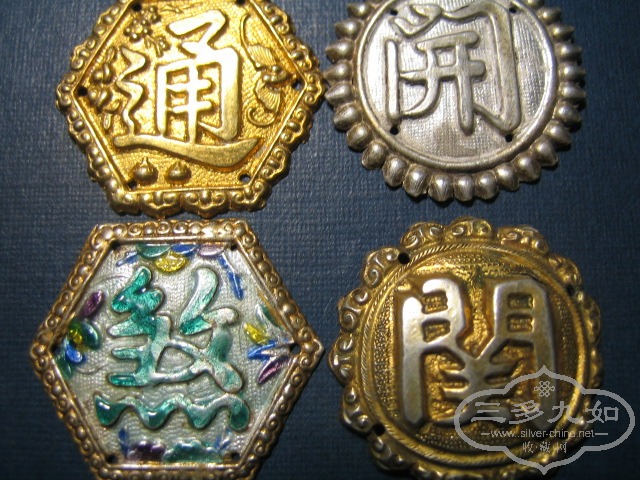

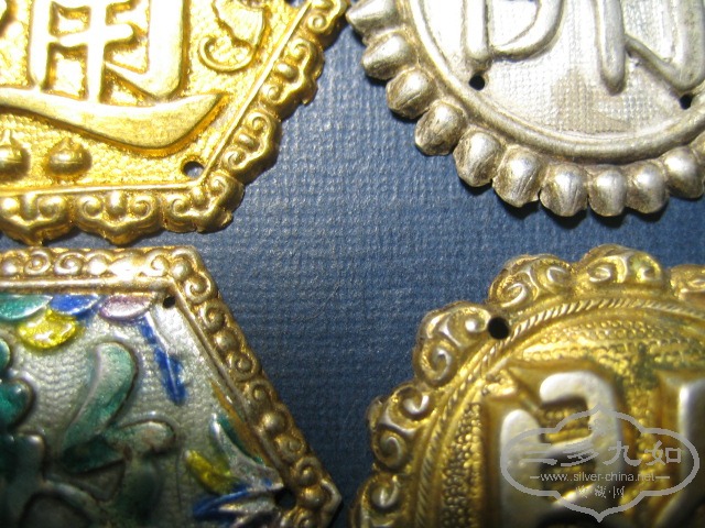

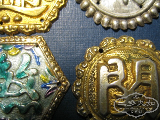

发表于 2011-3-11 20:15 | 显示全部楼层
四組“關煞開通”帽飾里,只有“關”組是手工的鱼子紋

发表于 2011-3-11 22:13 | 显示全部楼层
多看看    图片   机器和人手其实还是很明显的
free 发表于 2011-3-11 19:45 http://www.silver-china.net/images/common/back.gif
我说的模压是把银片放在模具上手工敲打出来的那种。 不是机器压的, 也不是浇铸的

发表于 2011-3-11 22:18 | 显示全部楼层
得找些樣本,基本上,模壓的衬底鱼子紋都排列整齐一致,手打的鱼子紋则会歪斜零乱,甚至重疊、超出或不足
老范 发表于 2011-3-11 19:50 http://www.silver-china.net/images/common/back.gif
多谢老范哥贴图。
用錾子打刻珍珠底的工艺我明白了。 但是模压的那怎么打出来的啊? 难道模具上就做好了珍珠底? 有没有模具的图片啊?

发表于 2011-3-12 18:33 | 显示全部楼层
多谢老范哥贴图。
用錾子打刻珍珠底的工艺我明白了。 但是模压的那怎么打出来的啊? 难道模具上就做好 ...
babybear 发表于 2011-3-11 22:18 http://www.silver-china.net/images/common/back.gif
模壓时,当然连鱼子紋在內,都是一次完成的,偶而才有在模壓后,再補加錾刻些不足的紋饰的
