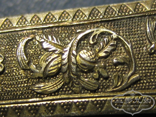

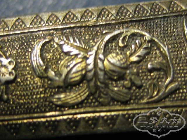

今天随便翻箱倒柜,找出个晚清民初南方的扁簪身,基本上是先模壓粗胚,再錾刻細紋,鱼子紋都是模壓,但可能臨时修改紋飾,変成有部份鱼子紋是再手工捶打,如照片里,左半边的鱼子紋是手打的,会比較零乱而非整齐一致
