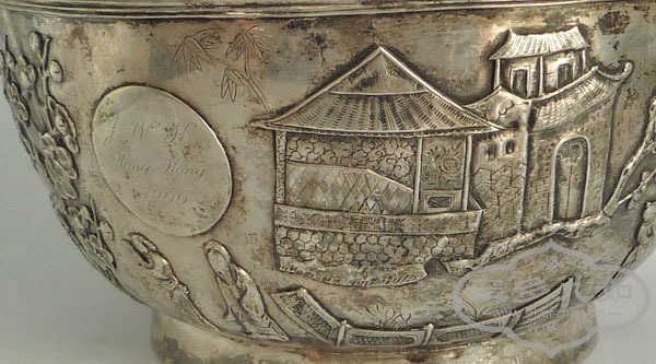

 楼主| 发表于 2013-1-8 11:24 | 显示全部楼层
apsaras 发表于 2013-1-7 23:27
再值此机会请教老师们。贴花工艺在银器物上飞天见过的有花鸟竹龙小昆虫,字体等纹饰。请教还有其它的吗?比 ...
三多有些大佬屯了不少贴焊人物的东西。我提供一个贴焊人物和房屋等纹饰的例子:

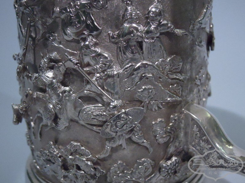

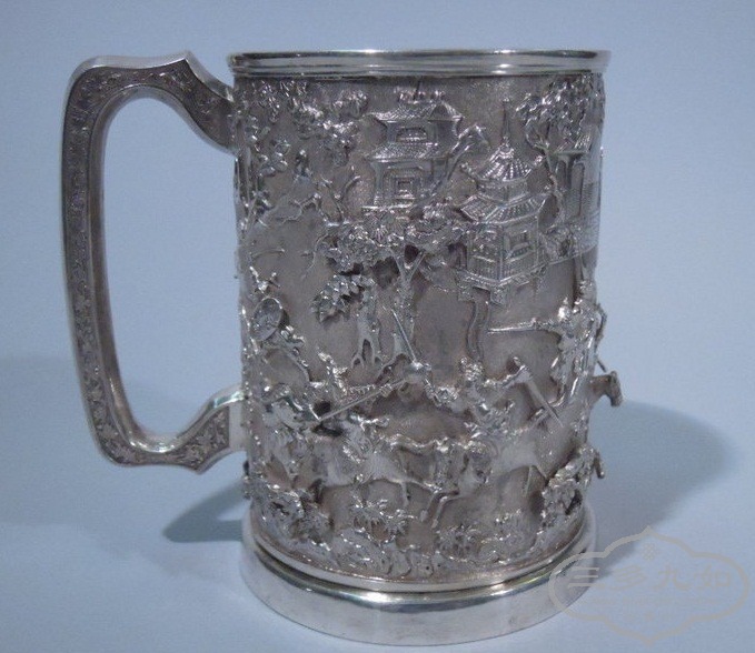

听各位老师讲解,大大受益,贴一个捶揲和贴焊的混合体,贴焊部分的说法可能比较牵强,另把手部分工艺又不同,各位老师讲解讲解
武器,树木,山石是另外制作焊上去的没问题,但马头,手的突出,我仔细看过,很难看出有焊接的痕迹,不清楚的是人身,马身捶揲而成,其余部分分别制作后焊接,还是整个部分制作好了全部贴焊上去,也想听听各位老师的看法  发表于 2013-1-10 11:22
看图片有的部位是片状翘起,或许容易解释。有的部位犹如切了一半的铸造立体人物,实在有趣极了,等坛子里的大佬们有时间来看看说说,等着学习。。。  发表于 2013-1-10 06:03
是,这个刀马旦是立体的,马头,手,武器,部分树木,山石都是。也不知道这种工艺该叫什么  发表于 2013-1-9 06:07
呵呵,知道说焊贴不良崩裂造成估计要被骂S:(,发现这些将士手里的武器是完全3D的,除了支撑点连接,完全独立存在与缸体之外,呵呵,有趣!  发表于 2013-1-9 04:50
这款真是开眼界了,貌似是一部分焊贴到缸体,一部分直接像3D雕塑般立体凸现出来,马头几乎要从画面中一跃而出的样子,好有趣!俺见得少,不知道这样的工艺常见么?到底是有意识这样设计的还是焊贴不良,崩裂造成了.  发表于 2013-1-9 04:42

发表于 2013-1-8 15:40 | 显示全部楼层
foxex 发表于 2013-1-8 15:12
听各位老师讲解,大大受益,贴一个捶揲和贴焊的混合体,贴焊部分的说法可能比较牵强,另把手部分工艺又不同 ...
把手又是葡萄纹?
把手好像是刻下去的  发表于 2013-1-8 15:46

发表于 2013-1-8 15:42 | 显示全部楼层
工艺感觉是仿西方啤酒杯的。
