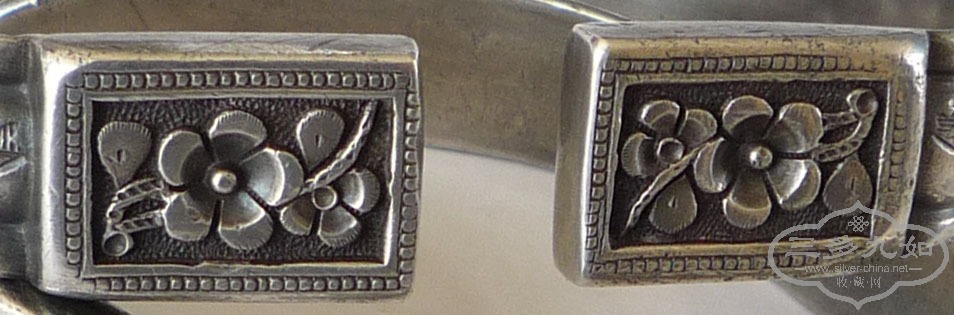

许多东北镯头的浮雕效果纹饰,局部呈现上口大下部小的形状(如梅花的花瓣),这个种效果并不能通过模具锻压一次成型,因为成型后不能脱模(模具拔不出来)。但可以通过二次加工到达,少量挖掉根本的银料即可。挖,既可以用刀,也可以用錾斜向挤压。

东北镯头用模具(冲头)的猜想
一只镯子的两个镯头图案,比较理想的应该是轴对称的,但如果用模具做轴对称的图案,需要两只模具。
一些貌似手工的镯子,两个镯头的图案是顺拐的,猜测是用单个模具作出来的,纯手工应该用轴对称图案,用工是一样的。

超级陈版果然有戏,俺看了自己手里所有轨道镯子的方头,确实如超级陈版所述。如此,所谓的“剔地”东北镯的神话终于破灭啦!走下神坛的剔地银饰本来源出平常百姓之家,只是被一些神人给做弄大啦,哈哈!见了此贴,俺打心里钦佩超级陈版上下求索的实事求是之风范!能在三多上见识此辈,不虚此行!
(俺自己臭不要脸地介绍一下:“其实,俺以前就N次揣着手里的轨道镯子,直盯了个一佛出世,二佛升天。总觉得这镯子头不是刀子剔出来的,而应该是以不同端头的钢冲外力錾压所至。为什么呢?很简单,刀剔太费力啦,冲压省事儿。古今中外,任何人都不会放弃省事儿的方式,而偏偏要用累出屁来的费事儿方式完成一件普通的工作。注:所谓的轨道镯子本就出自普通百姓家,并非皇家大内,所以,它根本就是件寻常普通的物件而已)

这个梅花的例子很好,球面内凹的花芯部分应该不会是剔底再打磨的这么光滑吧?
同样底子部分也不象是辛辛苦苦剔底剔平再打底吧?
总之,金银的柔软属性实在不需要用剔底来达到深凹效果,通过工具的挤压应该能做得到
一个想当然的印象:金器里面似乎更没有所谓的"剔",而"打金"是更常用的词.同样,银和金的工艺接近.

我个人只会些簡單的金工,但我认为只靠工具的敲打挤壓无法完成大面積的(甚至是不規則面積)深凹底子,先挖后壓再推平,似乎才是方便之计!
