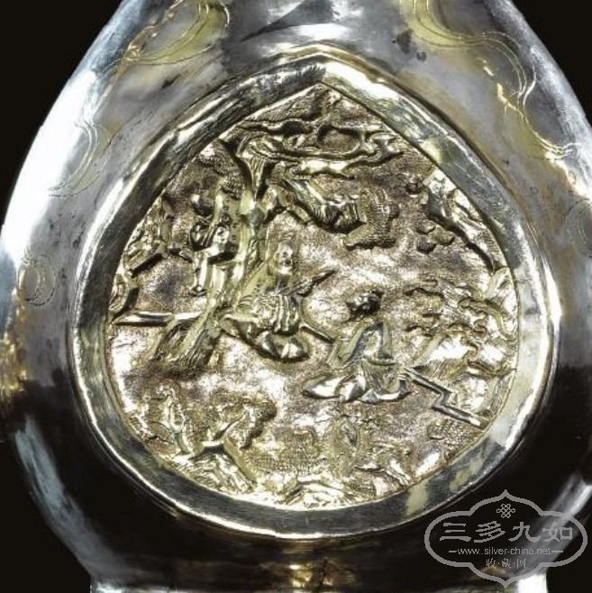

发表于 2013-5-6 03:47 | 显示全部楼层
借用苏富比的图片,这件晚明清早的银壶小陈老师觉得是怎样做的?我觉得是剔出来的,老范老师觉得呢?
看主景边圈可以发现有显著变形,因此它是薄胎。在薄胎上做这种浮雕效果,能用什么手法我就不必说了。现在很多流行的说法,都是当年对老银还不太了解的时候的早期结论,我不愿意全信  发表于 2013-5-6 08:45

发表于 2013-5-6 04:00 | 显示全部楼层
我觉得剔出来的理由,能感觉到刀剔出来的痕迹,如果说是由小陈老师提出来的方式来做,应该做的更为规整,做成这样不就是很差吗?其实不然,这就是晚明清早剔出来的意趣,看起来很拙,但是韵味很好。福建高浮雕我觉得是这种工艺的延伸,做的更为精细,把刀痕和底子都打磨过,当然很高浮雕的地方肯定是焊的,或者是用铆钉铆上去的

发表于 2013-5-6 04:44 | 显示全部楼层
你好0509 发表于 2013-5-6 03:47 static/image/common/back.gif
这个,我觉得还是捶揲,面上再加简单的錾改。
当然了,好老问的是陈范二老,我只是外行妄插一嘴,希望好老表介意。
