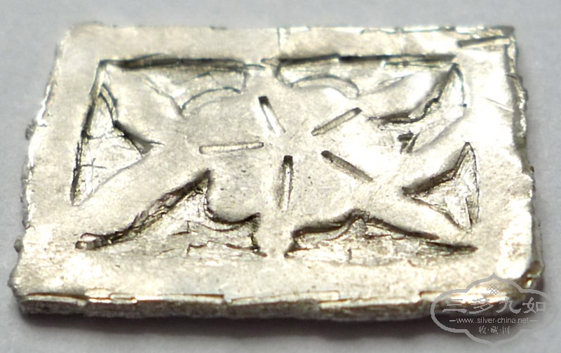

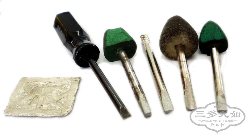

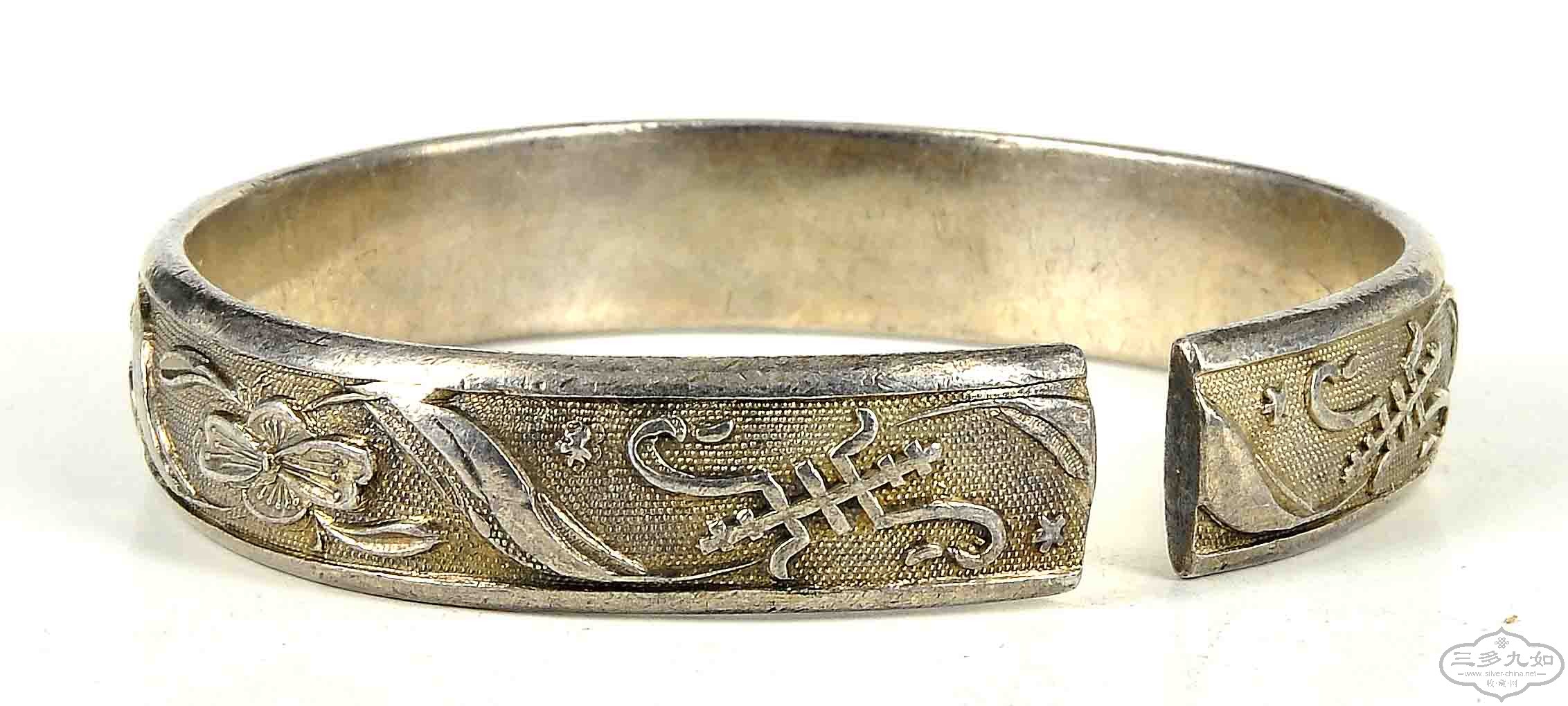

制作了简易的錾子,来模拟前面的猜想。感觉自己进入菜鸟阶段,因为已经做出剔底效果了。
没有厚银片,这片厚度约0.6mm,打击深度约0.4mm。画面尺寸16×12mm。工具和粗加工效果如下图。

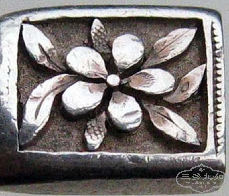

福建乾隆鐲厚度2mm以上,凹深1mm,狠難敲打的,而且尖头凿子容易打入,圆或平头的就无動于衷了,因為銀板太硬,凿子力度不夠!

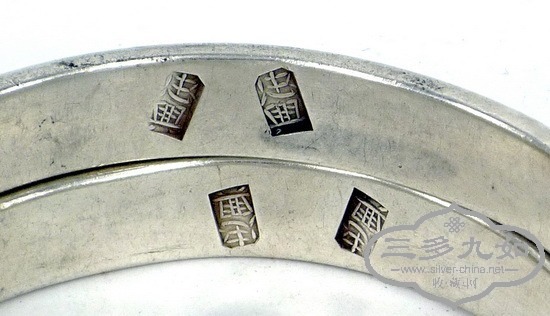

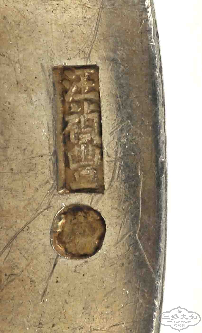

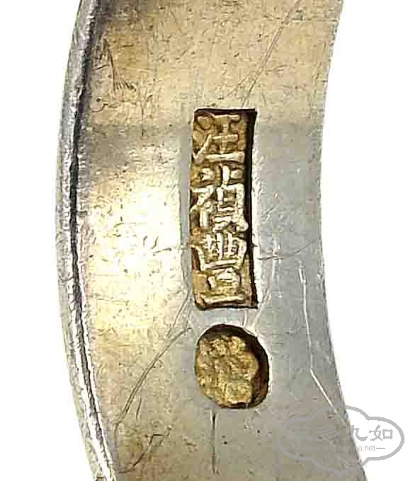

借兔宝的图,请看款冲头一次打出的面积、深度及周边情况。无论当时银匠用什么手段,都是当时可实现的,这足以证明在当时是可以打深坑的。如果联排打击可以形成面积很大的深坑。

民初的厚鐲深砸戳記還有一問題可思考,当钢印砸下,四周即挤壓硬化,不退火,肯定不能再作业  发表于 2012-8-7 17:55

      非常钦佩小陈兄的实践精神{:soso_e163:},同样的工具,熟练工和非熟练工水平的确两样,到了大师傅那里,肯定会更加美观。
   我专门拿这个问题问了现在在北京以首饰加工为业的福建师傅(他也帮我修过不少古旧银饰)——2mm 厚的银块,我想让地子(一朵花的背景)下陷1mm以突出花卉,他能不能做到。他说,用钢錾子,可以一试,但是他不能保证达到1mm 这个精度;用刀剔,完全不现实,肯定非常不平,试都不用试; 用高速钻头,也不行,一样非常不平。
    他的话也许算一种比较客观的想法。

向兔宝道歉,引用的图片产生异议。提供一个链接,大家看看,算是给兔宝做个广告了:
http://www.3d9r.com/thread-248154-1-1.html
