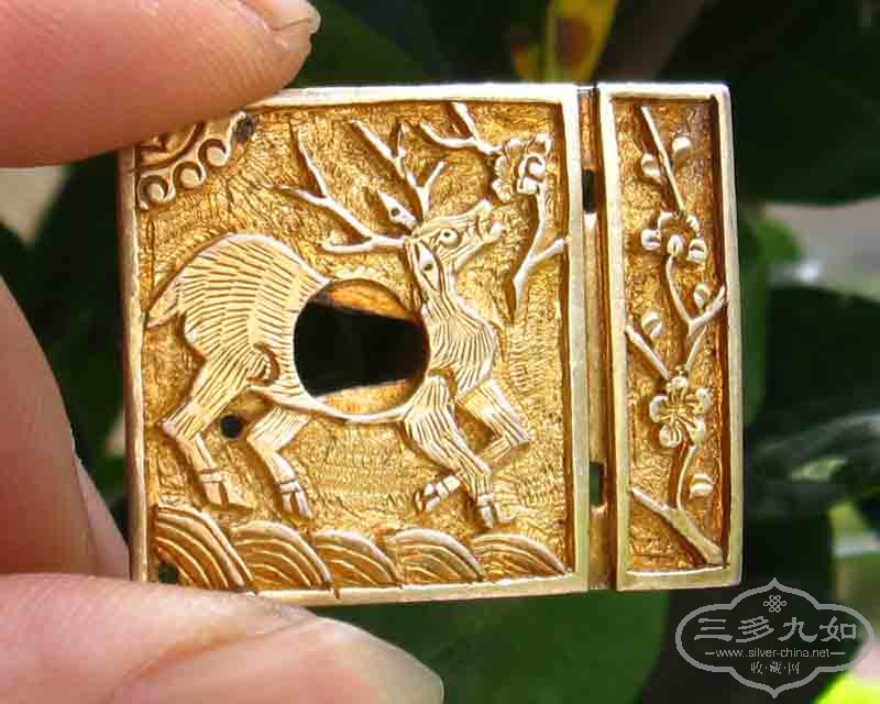

制作了简易的錾子,来模拟前面的猜想。感觉自己进入菜鸟阶段,因为已经做出剔底效果了。
没有厚银片,这片 ...
清三代腰扣,剔地工艺底明显特征。

发表于 2013-4-25 22:54 | 显示全部楼层
想请问探讨下,剔底与捶打过的背后情況会如何不同?剔底的背后是比较平坦?捶打的背后会外凸?

发表于 2013-4-25 22:58 | 显示全部楼层
明显特征-指哪里?
鹿身上的陰線雜亂無章/波浪紋處的陰線松散 代表控刀的能力不足 能要這位工匠來剔?

发表于 2013-4-25 23:37 | 显示全部楼层
SUNNY三年 发表于 2013-4-25 22:58 static/image/common/back.gif
明显特征-指哪里?
明显特征指:底子银剔除掉余留下的粗糙地章,梅花鹿边缘用刀的痕迹等等

发表于 2013-4-26 17:36 | 显示全部楼层
其实推挤与切削都是加工手法之一,最可能是多法相輔相成,只用捶打,如何形成優美的线条,而像斜刀紋飾,高位起花簪戒,也都需要削剔起銀料,表現美感

发表于 2013-4-27 09:47 | 显示全部楼层
或許以前[剔底]不叫作[剔底]所用名詞不一樣,目前是用現代的工藝名詞代替眼睛所見的[加工微痕]罷了,爭論名詞的意義不大,重點應是在於[加工成型]的微觀上做探討,這是在鑑定古物的微觀討論的基礎上必然的做法.

发表于 2013-4-27 09:50 | 显示全部楼层
目前大家的猜測及試作法,目前看來也都是用現代的工藝去推敲早期的工藝.這點也不是不好的,至少可以分別大家目前對細部不同手工工藝的[客觀]看法,這也是很好的...

 楼主| 发表于 2013-4-28 01:48 | 显示全部楼层
根据微分原理,任何浅浮雕画面都可用有限个规则的几何形状凹陷拼接出来,其数量主要取决于面积和画面的复杂程度。
以典型的圆形凹陷为例(直径1mm、深度1mm平底圆形凹陷),用圆柱型冲头以适合的力度打击一次就可以获得,如果用刀剔,要保证圆度和平底,恐怕要用很多刀,至少不可能一次成型。
微分有助于判断活劳动的付出多寡,做劳动定额的人都知道的,这意味着成本乃至生存。

发表于 2013-4-28 03:41 | 显示全部楼层
老范 发表于 2013-4-26 17:36 static/image/common/back.gif
其实推挤与切削都是加工手法之一,最可能是多法相輔相成,只用捶打,如何形成優美的线条,而像斜刀紋飾,高位起花 ...
范老,其实三年和小陈并不是否认有“剔”(或者切削)这样的工艺,因为斜刻啊,起花啊,就用的是这些工艺。
在这个贴里,主要讨论的是贴首所说的那种东北镯头(或者类似那样的银饰)所用的工艺。
如果那样的镯子,可以用锤子,錾子,在15分钟之内做好,那谁会那么傻,用刀子,花1.5个小时去“剔”???(反正最后的成品效果都一样的,顾客哪个会问,你这是花15分钟做的,还是花1.5个小时做的?)
对了,还有,您一直说的乾隆福建高浮雕,不是贴的吗?(因为所见坛子里的福建高浮雕都是贴的啊。。)
