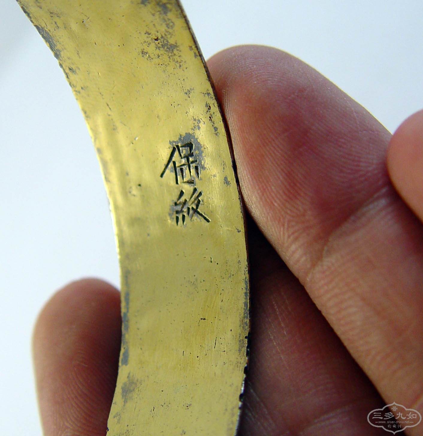

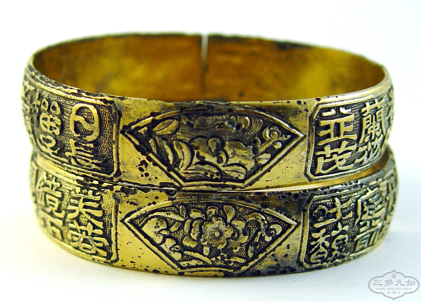

发表于 2012-8-22 14:58 | 显示全部楼层

 楼主| 发表于 2012-8-22 15:41 | 显示全部楼层
荦荦 发表于 2012-8-22 14:58 static/image/common/back.gif
不知道这个算不算
很好的清中寬包金鐲.曾和友人侃過為何清中鐲看不到重覆d,歸納出有戰亂/融毀/交通/收藏/模具等等因素,主要在模具上,有一模一物/財大气粗,或模具質量上/鋼模硬度不足.和清末民國使用德國鋼制模,可製造數十個,有所不同.
陳小哥搜尋n萬冊書,剔底/地只見竹木牙角銅上,首見於金銀飾書之上,是09年戲子mm的書上.
陳小哥也做了實驗,圖不方便公開,或戲子mm婚禮上,他會帶去.
其實左20年前,我試過在鎖戒上補開臉,買了几次雕刀,最后一支當時要1200台幣-德製,但連眉毛都沒弄出.............:dizzy:
