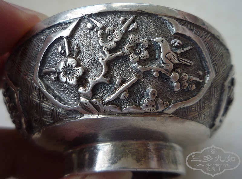

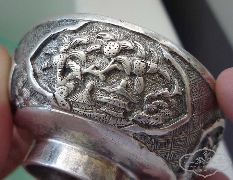

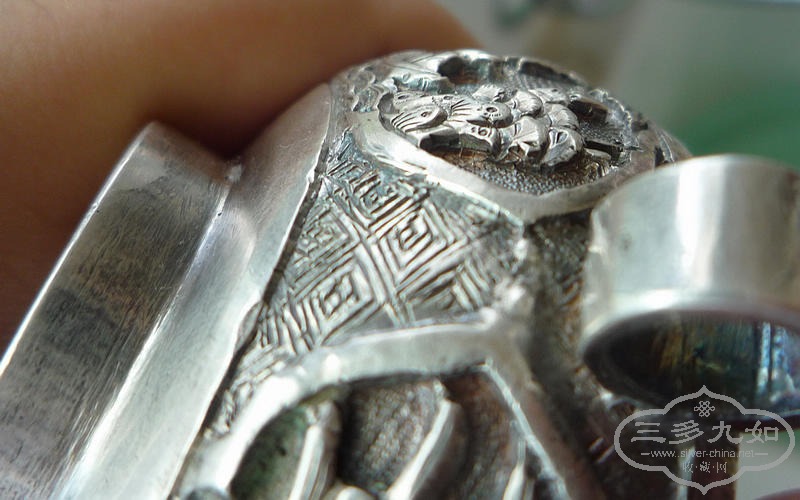

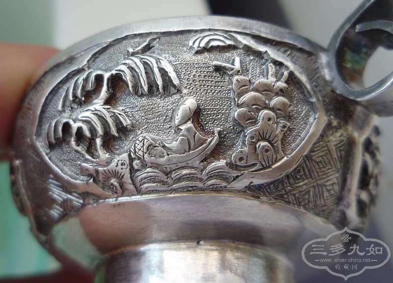

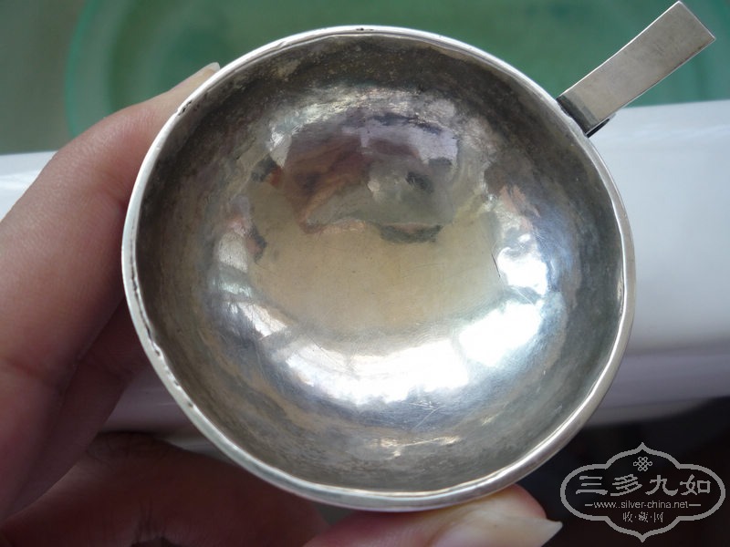

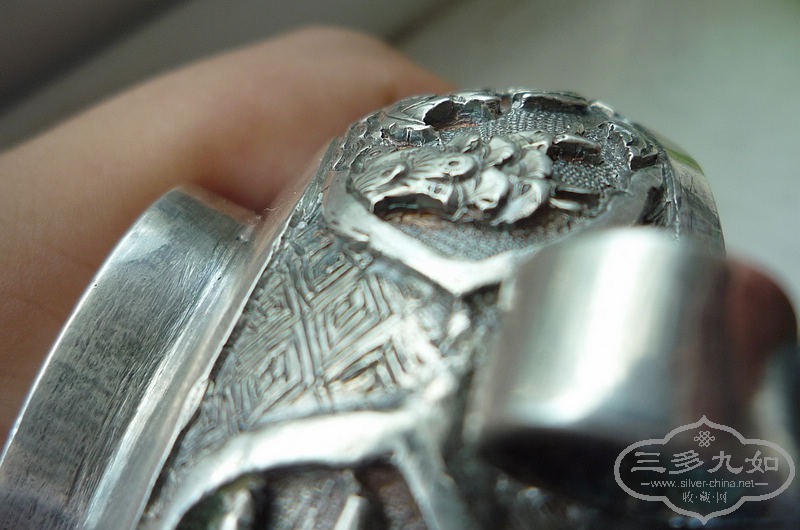

发表于 2012-7-26 21:15 | 显示全部楼层
从头看到尾 我也随便说说自己的看法 最好还是以实物为证 正好手上有件清中早期的银杯 此杯和同类东西相比感觉粗了些 没有同类造办处工艺物件那么精细(造办处工艺的银器更让人对它的工艺产生疑惑,很多人更是不认可) 但仔细做了比较 这件恰好能说明这类工艺的东西当时确实有些是剔出来的 和铜造办处工艺的东西属于同样的工艺和手法 这个底子和图案是完全手工剔出来的,也解析了之前小陈哥的疑惑,这类工艺底子看不出剔的痕迹,那是因为做的人的技术好。杯子是厚胎的不做解释了 下面大家仔细看看图  且先不说此银匠的水平~哈哈.... 相信大家一目了然
此必为贴焊也。一则,从倒数第二图可见碗延为贴焊,其他应该一样。二则如果真是剔,那么得用如此厚的银板来做成碗形,不可思议亦不可能。  发表于 2012-8-24 21:50

 楼主| 发表于 2012-7-26 23:23 | 显示全部楼层
我想我逍遥 发表于 2012-7-26 21:15 static/image/common/back.gif
从头看到尾 我也随便说说自己的看法 最好还是以实物为证 正好手上有件清中早期的银杯 此杯和同类东西相比感 ...
很....雷人d東西.
逍遙兄看此件從開始到完成是怎做的?應是啥年份?:handshake

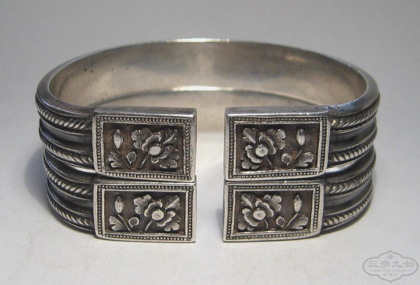

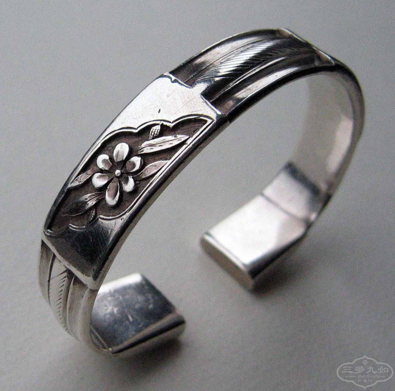

发表于 2012-7-27 00:42 | 显示全部楼层
刚刚看到这个帖子,对工艺的论辩煞是精彩!
我向来反对部分商家把棰揲和模压的东西谬称为剔地的伎俩,也赞同美感第一,工艺第二的论点。
但剔地如何做和银饰、银器上是否存在剔地,这明显是两个问题。
剔地究竟如何做,目前看来仍旧需要深谙非物质文化遗产传承的工艺达人们继续考据。
但本人坚信银饰和银器工艺上肯定存在剔地。
断代分期划线和存世数量多寡都不是问题,问题是究竟有没有。
如果本来没有这种工艺,“剔地”这个词是哪朝哪代造出来的?居心何在?

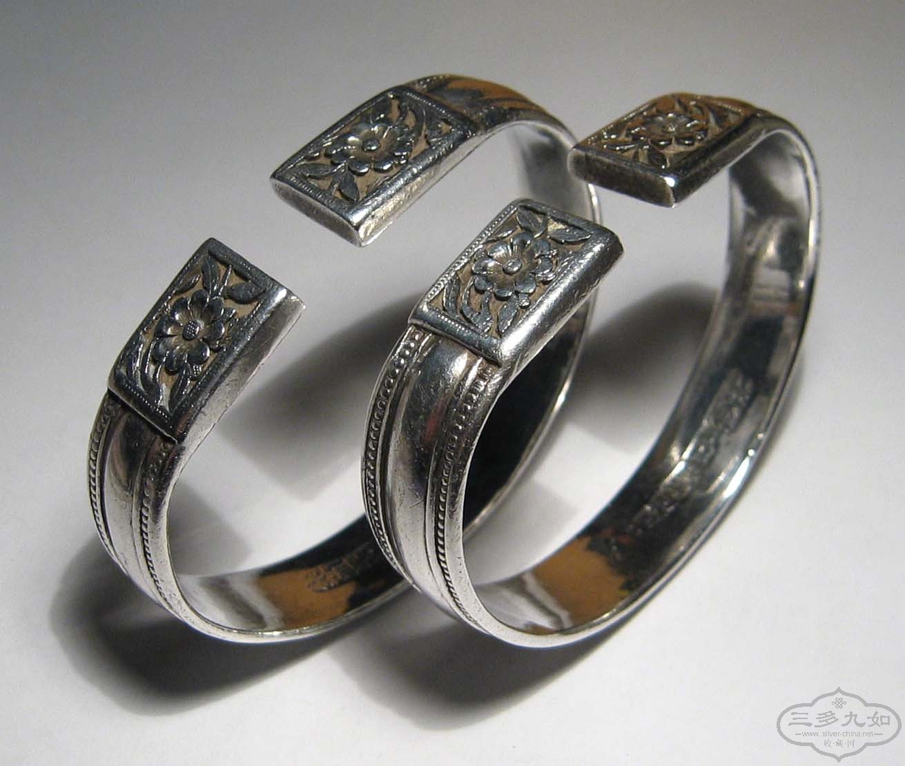

我对剔地工艺的认识,源于对东北火车道手镯的收藏。
火车道的工艺主要有剔地和模压两种,也有极少数为铲地翻花和錾刻类型。
那些镯子的共同特点是胎体厚重,再加上制作时有可能直接垫在钢模之上,所以反面也不会见到凸凹痕迹。
更为关键的是,仔细观察这些图案、花纹的侧面边缘就会知道,那种特殊的斜角是不可能经由模具做出来的。
如果先模后剔,图案和花纹一定彼此酷似,而且形象呆板。
也正因如此,此类火车道的仿品更容易识别。
近一年来有幸收藏了几只山西内凸镯,发现部分镯面上的工艺也有类似之处。
可惜最近一直太忙,没时间拍照让大家拍砖。
还是先上几张东北火车道的图吧,请各位兄弟姐妹留心镯头的工艺特征。
支持认同李兄中肯客观的观点!  发表于 2012-7-27 20:59

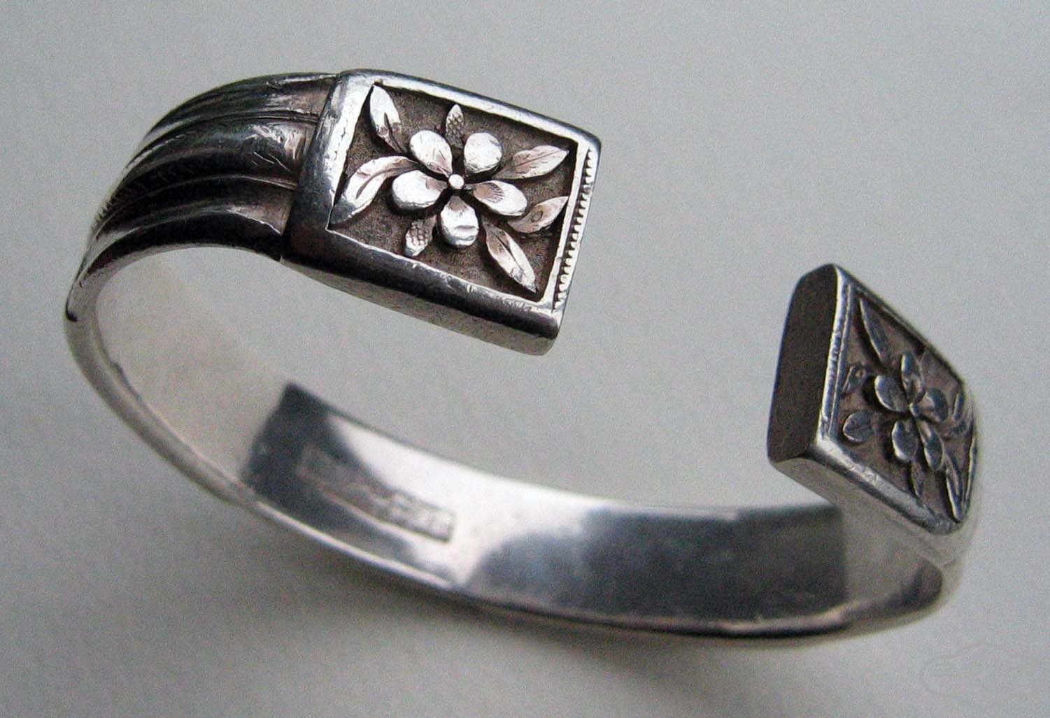

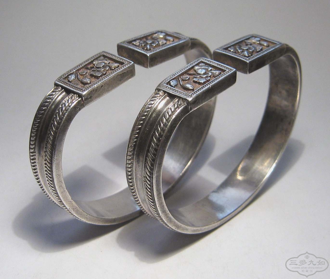

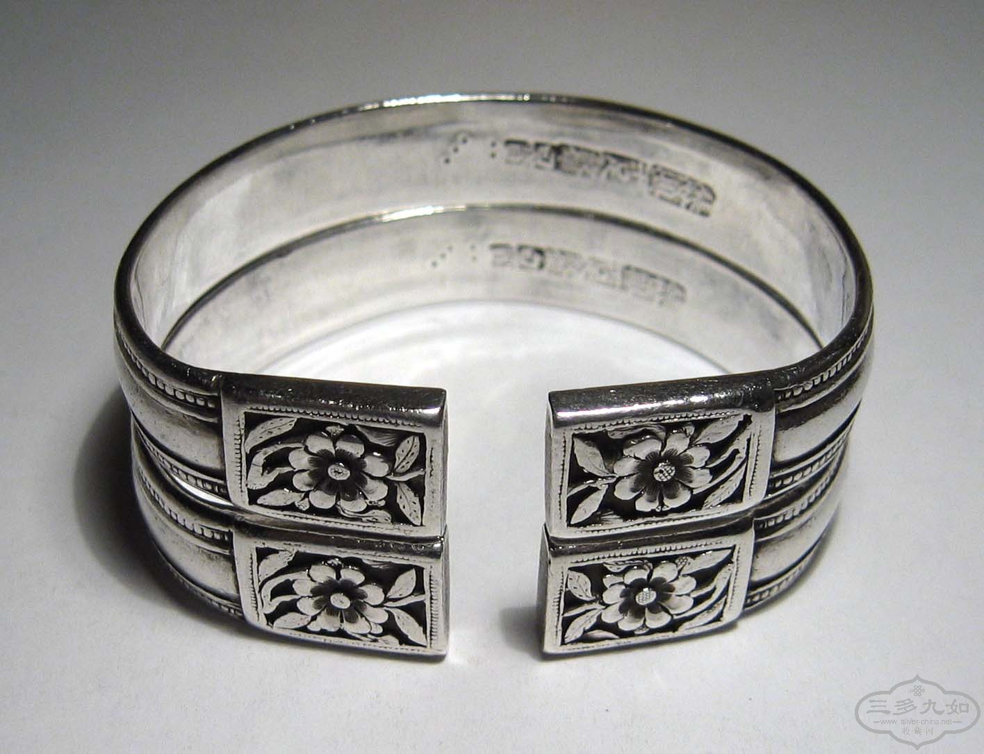

发表于 2012-7-27 00:51 | 显示全部楼层
“四开窗”火车道,地张上没有珍珠地纹,反而留有粗略收拾内凹局部平面的乱刀痕迹。
情必近于痴而始真,才必兼乎趣而始化
6442
7487
55787
2006-1-4
发表于 2012-7-27 00:55 | 显示全部楼层
这一对的镯头图案看似完全一致,比较之下实则各个不同,地张的特点同上。
情必近于痴而始真,才必兼乎趣而始化
6442
7487
55787
2006-1-4
发表于 2012-7-27 00:59 | 显示全部楼层
再来一对,镯头工艺好像更精细些,但每个纹饰都有手工剔刻下的些微变化。
图片尺寸足够,请点击放大观察细节。

 楼主| 发表于 2012-7-27 01:44 | 显示全部楼层
lixu1967 发表于 2012-7-27 00:42 static/image/common/back.gif
我向来反对部分商家把棰揲和模压的东西谬称为剔地的伎俩,也赞 ...
曾說過東北鐲首重鐲頭力度,沒力的就少碰,67兄上的几對,可說有代表性!:kiss:
銅的dd 几乎 沒碰過.玩過一小段時間的竹木牙角核,材質上均易入刀,也還真買了不少書,只是久沒翻.....這兩天找時間翻一下.
東北鐲几全是壓模,67兄的四開窗也應是,2凹1凸也是模壓的表現,若上述成立,應不會在鐲頭/開窗處讓它成素材般,再施加各式刀工技巧吧?鐲頭/開窗應最少有粗花和陷地一次成型,再施刀,能更省時省力?手上有對北方的模壓鐲,花朵在刀工處,全然不同-慘不忍睹:Q一直沒拍,會盡速去翻出拍圖,以供參考:handshake
