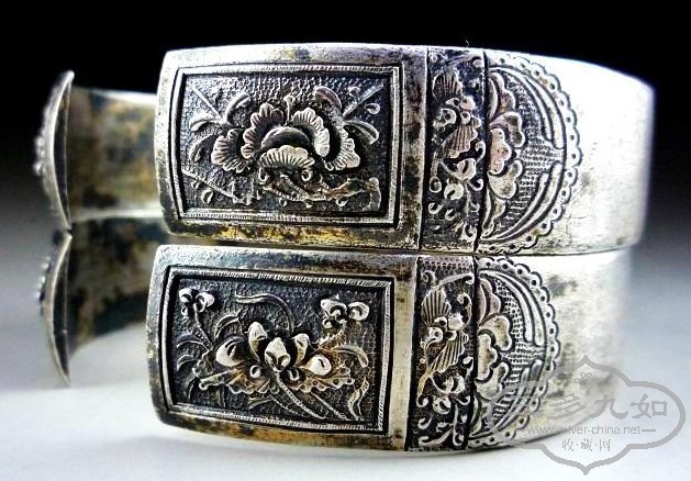

发表于 2012-7-24 14:07 | 显示全部楼层
这样的算不算剔的我不确定,但是清中期之前的浮雕的那种我觉得还是剔的,个人认为这样的手镯可能有点剔的遗传,这可能就是所谓的偷工减料吧
喜结喜欢老银的朋友,qq470573545
557
1347
6847
2008-9-20
发表于 2012-7-24 14:20 | 显示全部楼层
你好0509 发表于 2012-7-24 14:07 static/image/common/back.gif
这样的算不算剔的我不确定,但是清中期之前的浮雕的那种我觉得还是剔的,个人认为这样的手镯可能有点剔的遗传 ...
这样的手镯看起来是剔的,这样的同意楼主观点,偷工减料,用了伪剔地的方法,以至于令大家觉得清中期浮雕的器物不是剔的,老范之前的讲解我觉得很有道理,清中期浮雕的东西是真材实料的
模+鏨+刀.和義無關.  发表于 2012-7-25 01:56

 楼主| 发表于 2012-7-25 01:54 | 显示全部楼层
此為純壓模.
跟此主題不少是現役匠人或有親友從事銀飾工藝d,可否試估一下,若要用剔d方式,得多少工時.
那是刀工了?  发表于 2012-7-26 23:51
这紋飾是如何模壓的???  发表于 2012-7-25 16:51

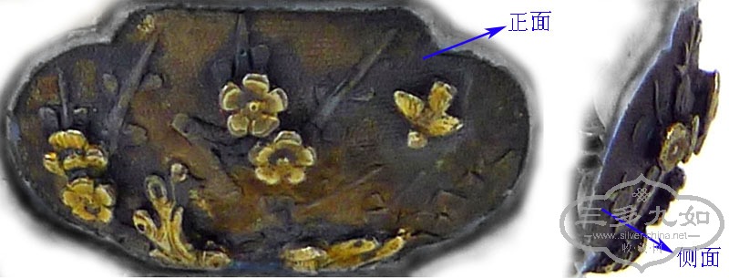

发表于 2012-7-25 13:29 | 显示全部楼层
你好0509 发表于 2012-7-24 14:20 static/image/common/back.gif
这样的手镯看起来是剔的,这样的同意楼主观点,偷工减料,用了伪剔地的方法,以至于令大家觉得清中期浮雕 ...
类似下图这样的物品,不晚于清中期应该是有共识的。请重点观察侧面图,特别高的部分(鎏金部分即主题部分)是如何做出来的。
最好抛开固有思路,请以工匠的心态,而不是欣赏者,看看该怎么做,多考虑几种做法,看看怎么做才能结果相同,工法不同。
焊不会是洪水猛兽吧?那么可怕吗?剔就是香饽饽?以精湛的、难以辨认痕迹的焊接工艺替代繁琐低效的剔刻手段可否称为人类进步的表现?  发表于 2012-7-26 14:11
高凸起的地方为什么不是焊上的呢?难道清中期没有银焊技术、或焊接很不过关吗?  发表于 2012-7-26 14:01
做的时候把要突起来的地方先铸造有个形状,低的地方是在原来的平面上手工剔出来的,这就是这种工艺最大的魅力所在,所以乾隆才把这种工艺作为造办处的工艺,在铜器上,这样的工艺一般称之为造办处工艺  发表于 2012-7-26 02:48
说明一下:背面是平的,没有起伏。  发表于 2012-7-25 13:32

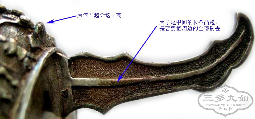

发表于 2012-7-25 15:43 | 显示全部楼层
还是不晚于清中
脚的周边是全部剔去的,然后手工打上底子,工艺复杂,那个那么高的地方是铸造有了形状,然后雕刻出来的  发表于 2012-7-26 02:45

发表于 2012-7-25 18:37 | 显示全部楼层
呵呵,我这两天正在实体解剖研究福建高浮凸鐲,一如98与99楼小陈兄的問題:victory:
高于鐲面的肯定焊接上去,低于鐲面的有可能直接剔底,大面積鱼子底低凹是剔成或模壓??有一类是外框焊接加高成呈內深凹鐲,清早工匠技藝高超,焊接完成后居然让我火烧也找不到焊痕!
小陳兄说的也沒错,但是我认为当时的工匠为展現实力与求好心切,会部份焊接,部份以剔底處理,若朋友手上有大量福建乾隆工的首飾,就知道那種遠近高低层次扶疏的美感  发表于 2012-7-26 17:26
我各式各樣乾隆高浮凸的残或好件首飾收超多,最近也从剖解找到高于鐲面焊接的证据,重要的是深凹的鐲底子边角与边緣都工整无比,手剔的工夫到家!  发表于 2012-7-26 17:10
高和低都可以焊,也可以用其他手法做的,具体的具体对待.有外框的手镯 有焊的也有不是焊的.类似于做钣金工的,边缘可以卷边,或是先弯好边,可以固定 加强手镯,有框手镯个人认为很多都是薄皮的,强度不大,所以需要框来加强  发表于 2012-7-26 12:30
只是推理:就镯子而言,如果高于镯面的一定是焊的,那么从技术角度说,等高或低于镯面的也一样可以焊。  发表于 2012-7-25 20:57
关注结果。。  发表于 2012-7-25 18:46
