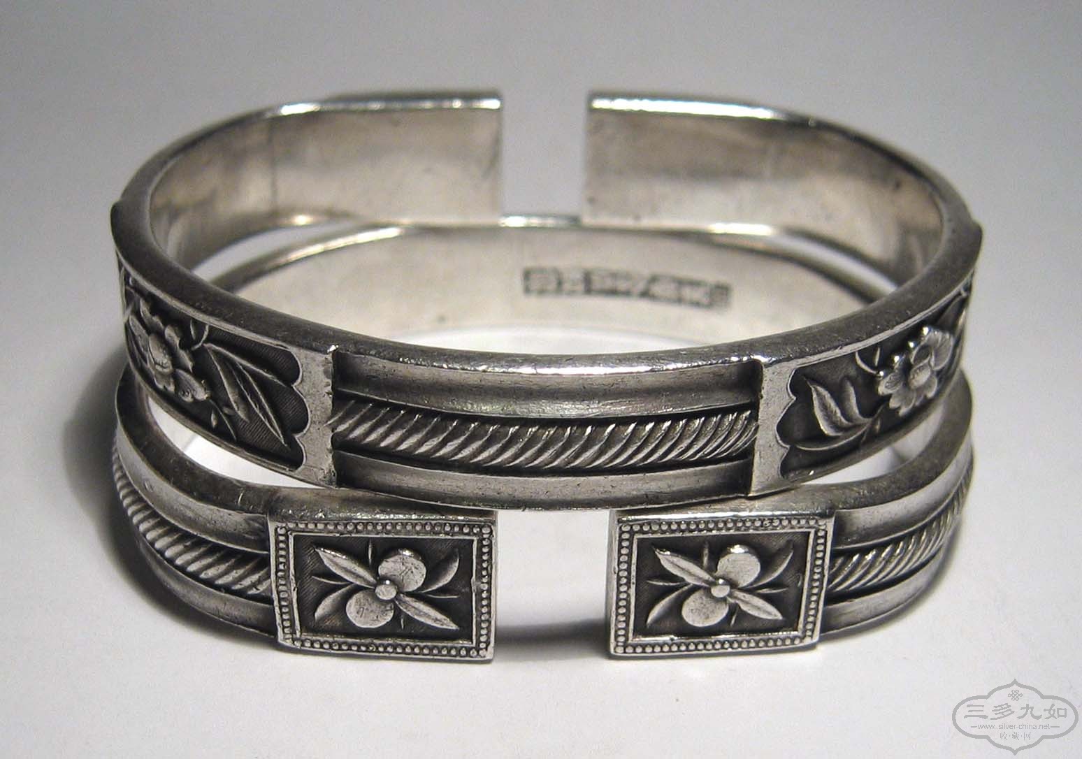

为了比较工艺的不同,再上一张旧图。这才是模压的典型表现。
稀少美品^^  发表于 2012-7-27 19:50

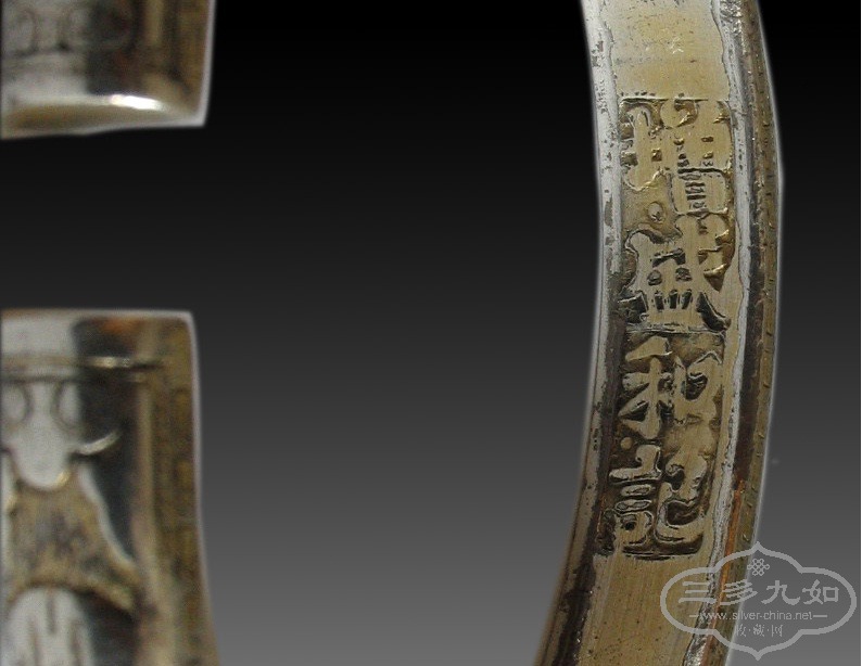

这是一只清代较早时期手镯上的款识,实心厚重,款识特别大,几乎与镯身的宽度相同。
这样的款识是不是用治印的方法实现的?因为从年代上看,这种做法仅限于钢模款发明之前,在钢模打款出现后,这种大型款识就彻底消失了。
正好“增盛和记”的后期钢模款,在前面已经有图,一般来说,有了简便高效的方法之后,银楼就不会再有用复杂方法的兴趣了。
那么,古代款识是不是走了这样一种演变路线:手刻->治印->敲钢模?
剔地工艺的命运是不是也一样?也许早期有人采用,随着技术的发展,替代工艺越来越多,渐渐趋于消亡。
个人认为,楼主贴的手镯,看内壁似包金的。这种字号应属清中,明末和清初一样。首饰上的字号还不是很成熟,有的根本没有,有也是很不简单,或者手刻。钢戳样式的字号出现在首饰上,在清中才多用起来  发表于 2012-7-27 21:05
个人认为这类大钢模戳記是清较早用在制作銀锭的,被暫时改用在首飾上,我也特別喜欢这类大戳記的首飾  发表于 2012-7-27 19:43
