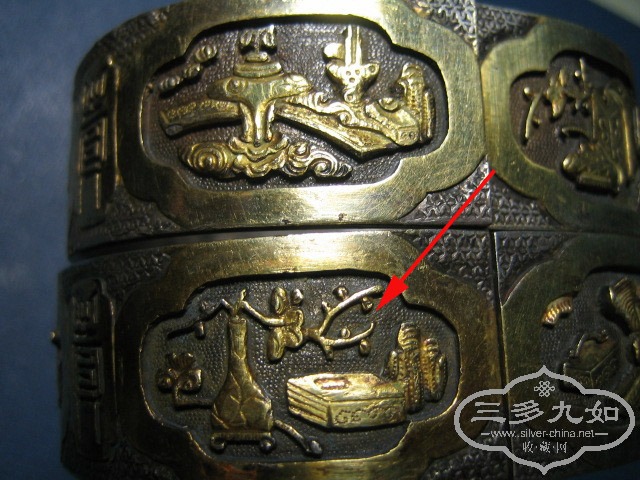

福建乾隆鐲,以今人眼光看,简直是不計工本
福建乾隆鐲厚实,似乎无法从背面捶推,正面常有大面積的深凹鱼子底,若只用採(应该类似强力挤壓),不用剔除,依照物貭不灭,一堆的深凹里銀料要被挤壓到哪里去?  发表于 2012-7-23 21:18
鏨力陷底不平均,且會有造成破裂之外觀,原因是較高處的魚子打擊壓力延伸過去造成-也是小哥解惑,之前某東北鐲中對此限象曾質疑,也先在此致歉意!  发表于 2012-7-21 00:54
采錾有完全平面的,不是刀  发表于 2012-7-20 22:36
问題在鐲面与鱼子底有一定的水平深度差距,只用錾刀行吗?  发表于 2012-7-20 22:30

 楼主| 发表于 2012-7-20 22:03 | 显示全部楼层
老范 发表于 2012-7-20 21:53 static/image/common/back.gif

发表于 2012-7-20 22:10 | 显示全部楼层
老范这个乾隆镯是剔地的,是剔出来在加以修整,这个就是我说的浅浮雕完全在平面上剔出来花纹的,图片也许不能有实物容易能分辨出来是不是剔出来,我见过一对手镯,一对杯子,图案完全一模一样,但是图案的每一笔都是不一样的
图案完全一模一样,但是图案的每一笔都是不一样的-此种鐲我手中,還有几對.  发表于 2012-7-20 23:05

发表于 2012-7-20 22:13 | 显示全部楼层
SUNNY三年 发表于 2012-7-20 22:03 static/image/common/back.gif
先模后刀工修加鏨.
呵呵,三尖形組成的六瓣花,当然是最后用錾头敲打上去的,与鱼子紋是一樣的意思,但是開窗里鱼子紋的水平位置更低些!整对鐲都是不同的滿工剔底紋!
对老范历来满怀敬意,不过还是要追问一句,更低的水平位置,一定要剔掉东西吗?可以不剔吗?  发表于 2012-7-20 22:27

发表于 2012-7-20 22:16 | 显示全部楼层
开窗部分是击打成型的,和东北镯头有类似之处。先继续讨论,以后我慢慢给出证据,证明它不是通过剔刻就可以成型。
知道有人会问背后为什么没有打击痕迹,不忙,以后解答。  发表于 2012-7-20 22:17
