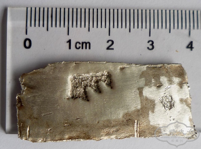

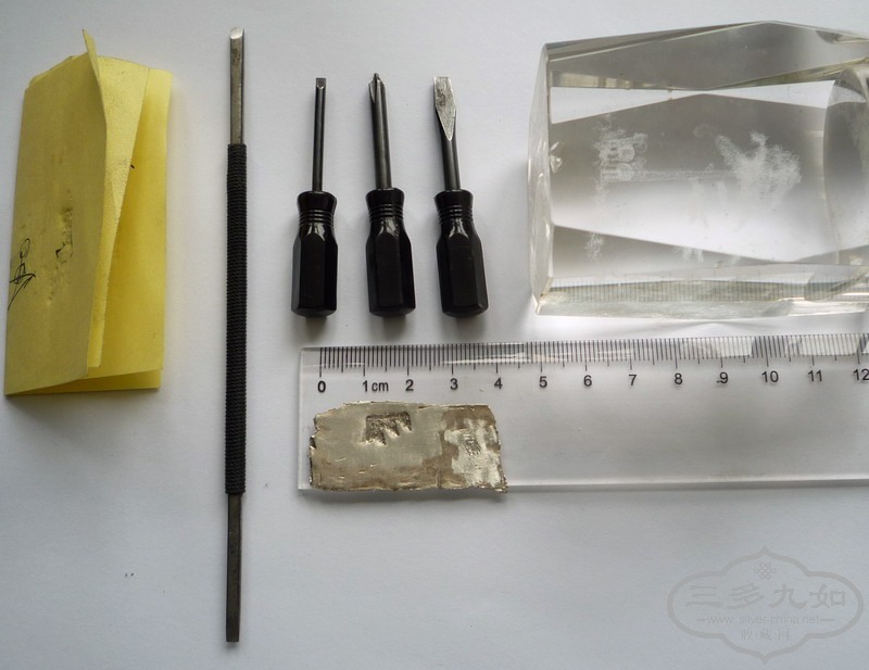

亲自动手刚刚做完的试验。首先声明我连菜鸟都不是,见过猪跑没有吃过猪肉的那种。
没有专业工具,用三把小改锥当錾子,一把钢刻刀以前用来刻青田石图章的。一个厚玻璃块当台垫,外加三张对折(6层)便笺纸当缓冲垫。另有一把榔头没拍照。
用三把改锥锤錾左上方的纹饰(剔底效果哦,鱼子纹缺工具没做,纹饰也没有修边),秒表计时3分40秒做成。
用钢刻刀在右方进行剔刻,也到3分40秒停止。
请对比菜鸟不如的两个作品。

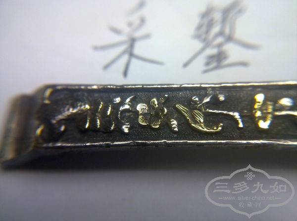

    采錾和采錾过再上珍珠地的簪子。

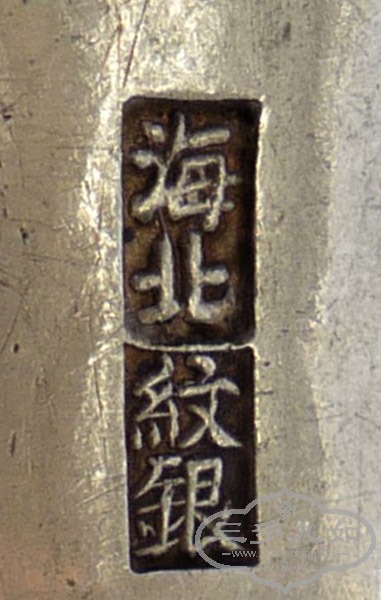

看东北镯子的款图,请把它想象成图案、纹饰(一种文字图案、纹饰)。那么这么深的图案会是:
1. 剔出来的?      No!
2. 背面会凸起?  No!
结论:
1.  很深的图案也可以通过冲头一次性锤击出来
2.  锤击出来很深的图案的背面不一定留痕迹
3.  锤击出来很深的图案不一定导致物品变形
4.  款可以打击,纹样也同样可以打击,冲头图案不同而已
很深又大面積的厚銀底子肯定要剔除些銀料,才能竟事  发表于 2012-7-21 18:37
以銀錠为例,戳記是在铸成尚未冷却时,快速砸打而成  发表于 2012-7-21 18:32
背后肯定有变形,也有失偏颇。背面有无可见变形和厚度有关,和垫底性质有关,还和加工时的温度有关。如果处于炽红的粘弹状态,和面团一样。  发表于 2012-7-21 15:34
锤击打过的,背面肯定有痕迹的.直接击打的文饰,坑越深,花纹越细,靠的越进,都是难度中的难度.不会比剔底好做多少!!!  发表于 2012-7-21 15:01
这个举例有点偏颇.首先打款的主体一般是厚胎,薄胎一般是焊款(当然也有例外).打过后正面也有痕迹,但正面是主体表现部分,所以都修整过了的.而背面一般就不大会去修整,薄胎的更难修整!!  发表于 2012-7-21 14:57
花絮:这么深的坑,凹陷区的银子不是剔的,那银子跑哪里去了?  发表于 2012-7-21 12:00
精彩的例子!  发表于 2012-7-21 11:31
对,小陈老师这个观点完全赞同,背面有凹凸痕迹的,正面一定是受过打击的。传统的剔地,我个人觉得比较像刻阳文的印章,似乎我有个云南镯子这样的工艺比较明显,等找找去拍图~~  发表于 2012-7-21 11:14
另一个推论:虽然锤击不一定导致背面凸起,但背面凸起的,正面一定受过打击!  发表于 2012-7-21 11:10

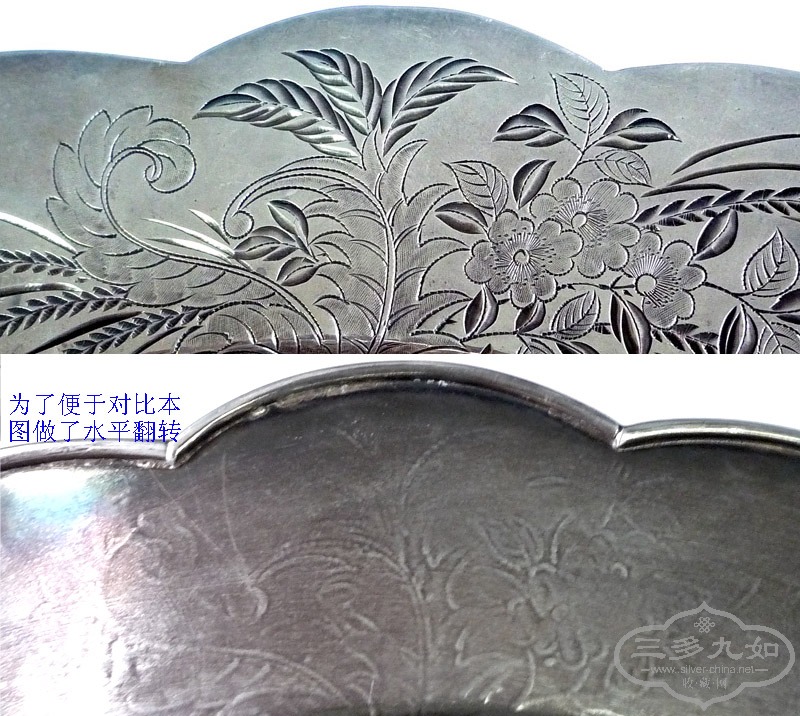

用刀和用錾(錾和刻)在背面完全不同体现的例子。
錾子的的使用在较薄银片的背面会有可分辨的痕迹,而用刀则背面不留痕迹。
