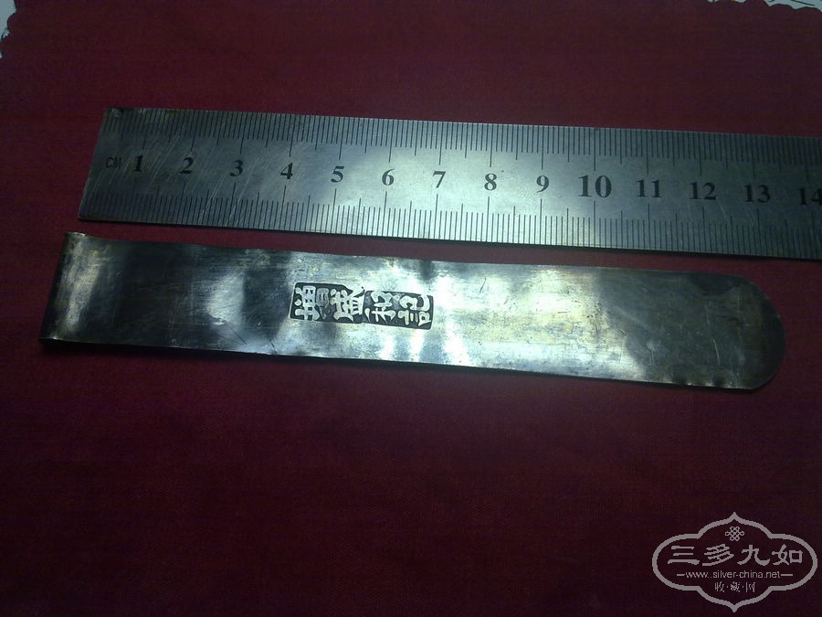

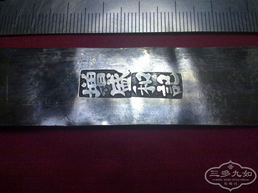

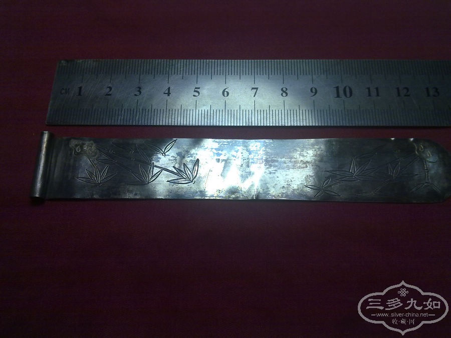

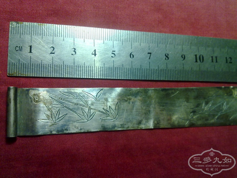

发表于 2012-7-21 17:03 | 显示全部楼层
   一面捶击打击过,其背面没有痕迹的例子——即使是很薄的薄片。
实际上,比捶击更容易透底的勾錾的竹纹,其背面也没有丝毫痕迹。  发表于 2012-7-21 17:21

发表于 2012-7-21 17:08 | 显示全部楼层
上图是制作过程中处理掉的.正面是主体,所以有必要处理掉.如是厚胎也可以处理掉的.薄胎一般不会处理,凹凸距离过大,不好处理平了
基本就可以排除了.对于剔底的认识还是有误区的.不过做买卖都想把自己的东西说的好点,都喜欢往高了说,这点很正常的  发表于 2012-7-22 14:12
如果锤击造成的背面痕迹是有被处理掉的习惯的,那么背后不留痕迹的东西是剔底的可能性就更小了。  发表于 2012-7-22 08:20
