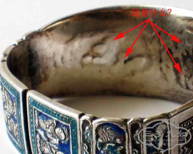

首先一列,抛砖引玉,苏兄认为的这件剔底并非剔底,理由是背面有明显的正面锤击留下的痕迹。
下午找个时间,拍几图证明是剔底工艺体现.  发表于 2012-7-21 11:27
苏兄何不自己用刀和錾子分别在类似厚度的银板上做个坑,看看背面效果呢?不愿意动手也可以看看普通斜刀纹饰锁片的背面,看看有没有正面用刀的痕迹。  发表于 2012-7-21 09:50
80%都是包银不代表没有全银,我这只就是全银胎的比较厚所以可以剔底  发表于 2012-7-21 01:16
不小心摔地上造成?  发表于 2012-7-21 01:05
这类80%都是铜胎的,怎么剃??  发表于 2012-7-21 00:48

我也希望能有充分的理由解释剔地是作为表现背景的常规手段在传统银作中被广泛使用,不是在现代,也不是被偶然使用。我非常好奇想看到真正有说服力的实物,以及产生这种实物的非特殊的原因——不是因为一时兴起,而是一种习惯和传统。

首先此贴是证明是否有剔底这种技术,是吧?   我给的图例还不够?都是活着的人。。。。
至于它是不是作为一种常规手段或者被广泛应用,不是此贴的中心。但和正反面錾踩手法相比显然不是常规和广泛。然后MM希望看到的不是现代的?这个让我很纳闷。。。。都是传统手艺,难道不是从过去传下来的?难道是从某个节点或者某个手艺人身上突然出现?当然錾刻也有可能是某个原始人在不小心敲击了某块金属后逐渐被发现的。。。。。。话说我师傅是在北京跟随老艺人学的这门手艺,他20多开学,现在五十多了。。。至于是不是一时兴起,我觉得我师傅没这样的雅兴。。。。他的老师傅估计也没有,他的老师傅的老师傅估计可能也没有,他的老师傅的老师傅的老师傅。。。。。。。。。。饿。。。。。。。。
其实我想说的是一种手艺的产生和消失都是有它的背景,关于剔底我亲眼所见,这个问题本身对于举证方就有难度,而MM提出的问题。。。。。。。。好吧。。。。。MM你能告诉我錾刻产生的非特殊原因——不是因为一时兴起,而是一种习惯和传统。
任何一样东西从无到有的产生都不会是一种习惯和传统。。。。。。。。
