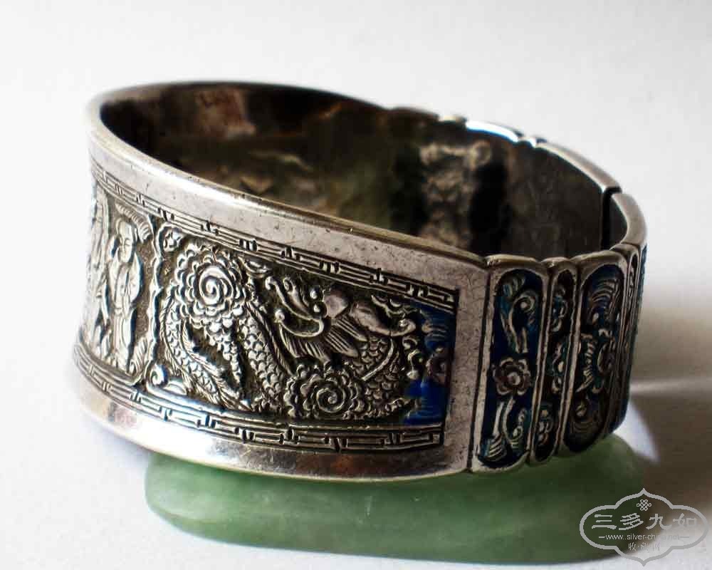

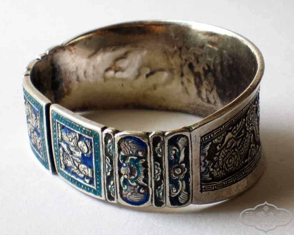

 楼主| 发表于 2012-7-20 20:44 | 显示全部楼层
浙南剔底工艺马鞍镯
80%都是包银不代表没有全银,我这只是全银胎的比较厚所以可以剔底。  发表于 2012-7-21 01:12
铜胎的多,剃什么啊?  发表于 2012-7-21 00:47
这类80%都是包银的,怎么剃???  发表于 2012-7-21 00:46
是马鞍镯制作过程弯曲成型,流程所变化留下来的痕迹!  发表于 2012-7-20 22:54
背面全是打击透过的痕迹,刀刻不会留痕。  发表于 2012-7-20 21:24

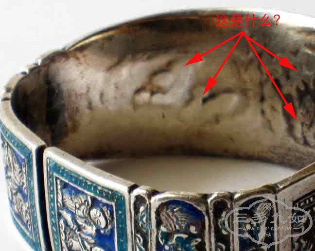

发表于 2012-7-20 21:51 | 显示全部楼层
苏记铺 发表于 2012-7-20 20:44 static/image/common/back.gif
浙南剔底工艺马鞍镯
请问背面的凸起是什么动作留下来的痕迹,刀剔?
小陈兄请看42楼,清代锤刻剔挖手镯  发表于 2012-8-6 21:05
弯曲用手就可以弯了,就像你把镯子拉开点合紧点。这种整体弯曲变形要会让背面起那么多包包?苏兄这个解释比不解释还差差着意思。  发表于 2012-7-21 13:46
背面的凸起是什么动作留下来的痕迹:是马鞍镯制作过程弯曲成型,流程所变化留下来的痕迹!  发表于 2012-7-20 22:51

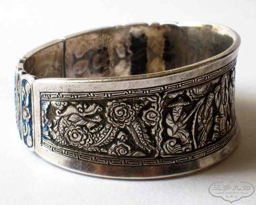

发表于 2012-7-20 21:57 | 显示全部楼层
雨雨 发表于 2012-7-20 21:10 static/image/common/back.gif
个人也同意楼主观点。自己手上有少量实物,感觉不像是用錾子打出来的。
您覺得如附圖/由12樓第3圖中裁剪放大,中間左右兩道是刀刻出嗎?
三哥哥,一般情况下,一个镯子上面不会就单用一种工艺的,您这个截图上的三道痕迹,肯定不是剔出来的,我自己一看就是感觉打出来的,所以这个截图例子不准确哦。我的观点也仅是个人看法,就自己手上的实物作出讨论。  发表于 2012-7-24 00:10
哦,原來是刀刻過頭,弄個圓形修飾啊!  发表于 2012-7-20 23:31
三年兄能证明不是刀刻出来的证明与证据?  发表于 2012-7-20 22:53
