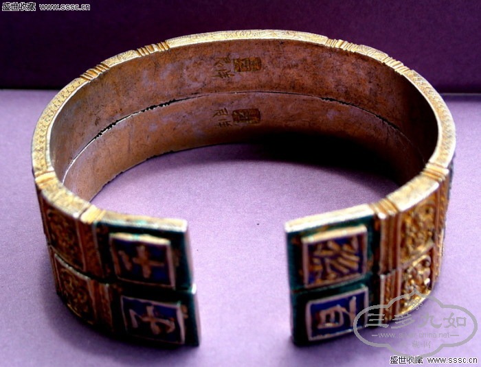

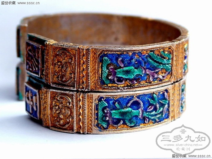

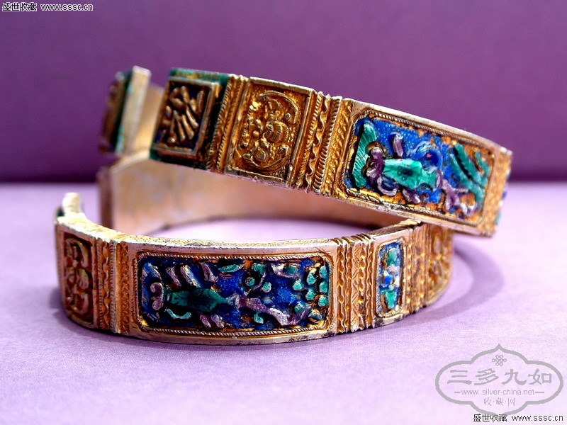

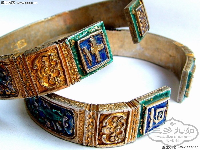

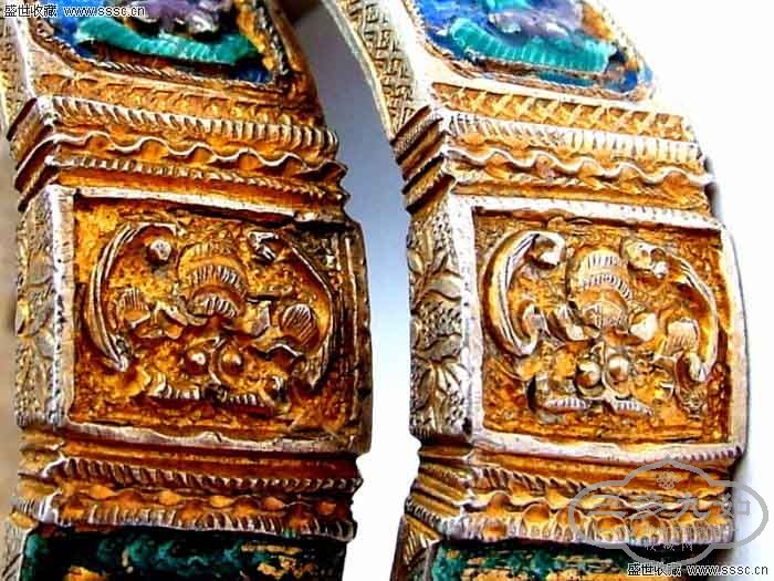

清代纯手工锤刻剔挖手镯(朋友李先生收藏)

发表于 2012-8-6 21:28 | 显示全部楼层
这手镯可以排除是压模的.从厚度,线条的挤压情况,底的平整度来看,应该是剔过的.有个有意思的现象,但凡少数民族地区的  手工的银饰多,压模的出现的少,可能跟以前各种封闭的情况有关.如果出现剔底情况的,上蓝的东西就多,一除了漂亮,可能也是想掩盖底的不平吧!!猜的{:soso_e120:}
剔底工具跟斜刻工具差不多的。一个是角上走刀,一个是平着走刀。具体找图麻烦。这是苏老弟的活,不劳俺了。做好能去银匠那拍几个图上来  发表于 2012-8-6 21:33

 楼主| 发表于 2012-8-7 20:36 | 显示全部楼层
sega 发表于 2012-8-6 21:28 static/image/common/back.gif
这手镯可以排除是压模的.从厚度,线条的挤压情况,底的平整度来看,应该是剔过的.有个有意思的现象,但凡少数民 ...
老兄说的不错,浙南闽北一带,比较注重纯手工的银工艺,喜欢珐琅彩(景泰蓝)突出的美感!

发表于 2013-10-29 12:26 移动终端穿越 | 显示全部楼层
粗模捶出轮廓,再用錾子錾花…效果最好,纯用刀剔的见过,但很毛糙又丑陋…
