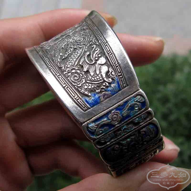

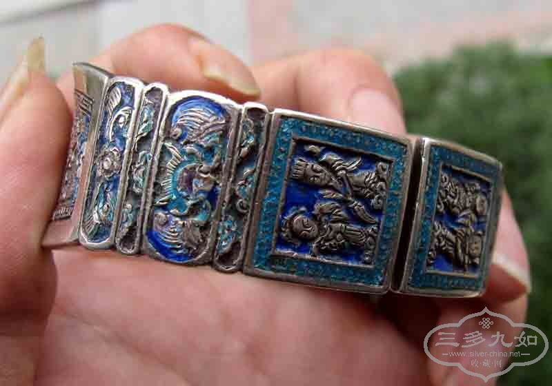

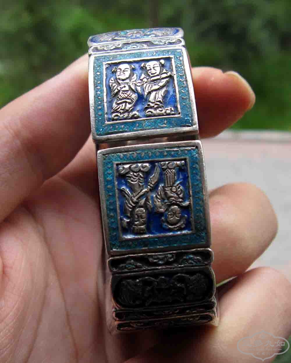

看图:
浙南剔底工艺马鞍镯立体图证明!
老银匠把银原料火化成液体后半冷化状态中加工银胎粗打成模一条马鞍型平面镯型,在银镯条上画好工艺图案,然后做用工具手工剔底出凹进平面部分,分明立体凸出图案就是手工剔底工艺所产生效果,剔平底凹进平面部分再填入珐琅彩(俗称景泰蓝)填满.

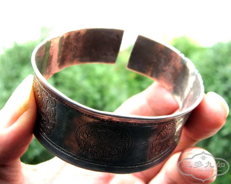

发表于 2012-7-21 14:03 | 显示全部楼层

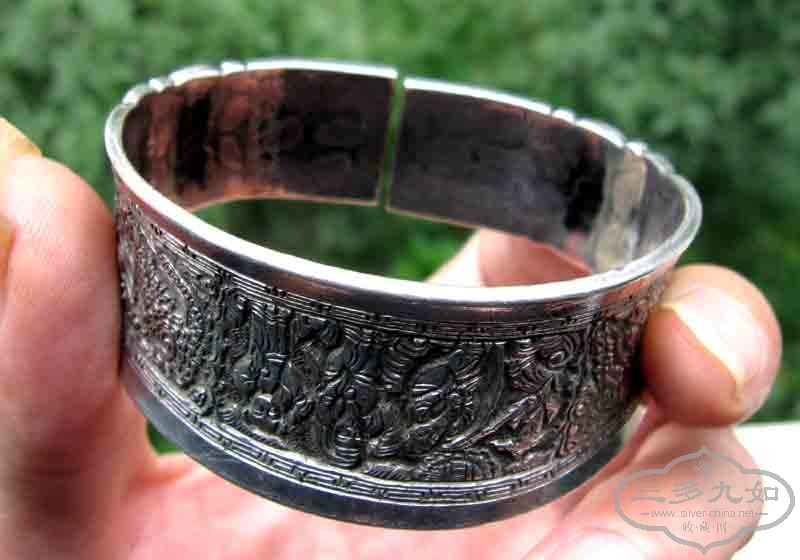

只需看背图一眼就知道是锤錾的,那些包包会说话。我已经表达并解释多次了。累了。
你还是动动手吧,一把刀一个改锥,足矣。真心话,人是需要学习和认真体会的。你是我老乡,但我认道理,对事不对人。

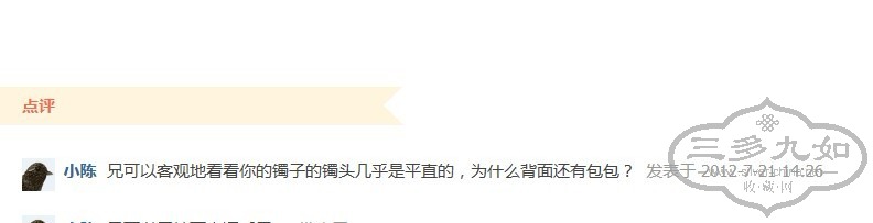

兄可以客观地看看你的镯子的镯头几乎是平直的,为什么背面还有包包?  发表于 2012-7-21 14:26

 楼主| 发表于 2012-7-21 14:32 | 显示全部楼层
小陈 发表于 2012-7-21 14:03 static/image/common/back.gif
你还是动动手吧,一把刀 ...
图2

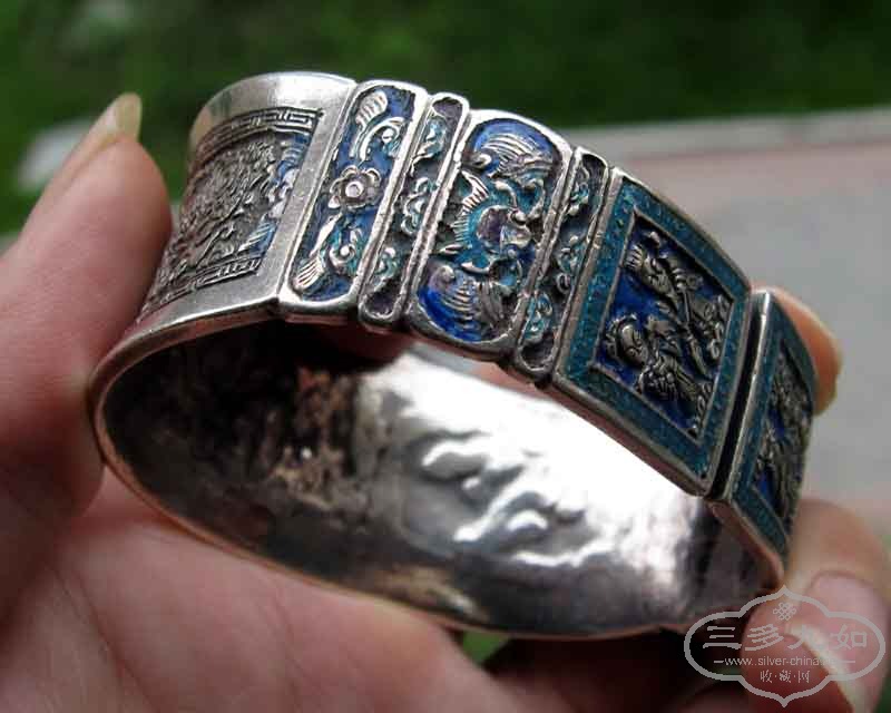

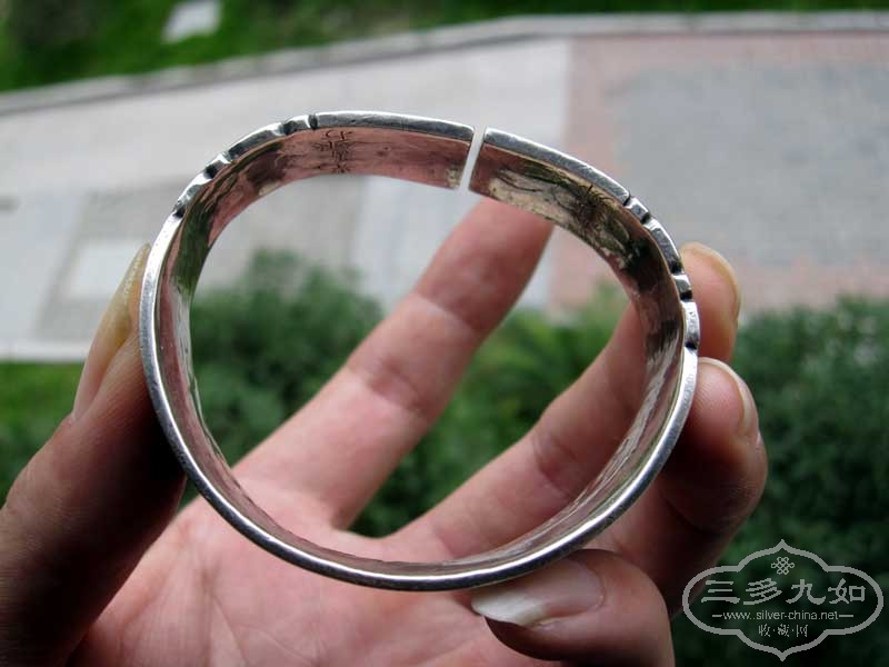

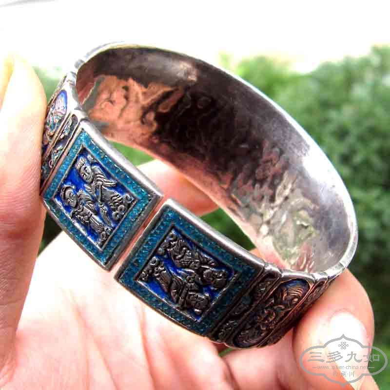

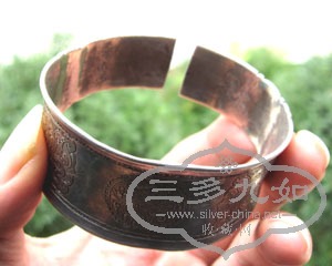

 楼主| 发表于 2012-7-21 14:40 | 显示全部楼层
放大底图
1图和2图同样的对比剔地工艺,实物已经明白无误说明与证明!  发表于 2012-7-21 16:19

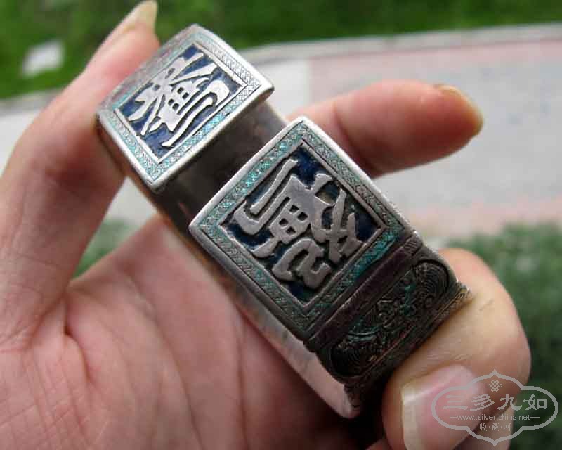

 楼主| 发表于 2012-7-22 14:31 | 显示全部楼层
已帖子上图说明
