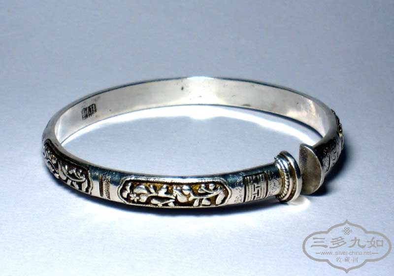

所以知道不看背面不能确定。苏兄的镯子是管状密封的,所以看不到背面,因此不能证明就是剔的。

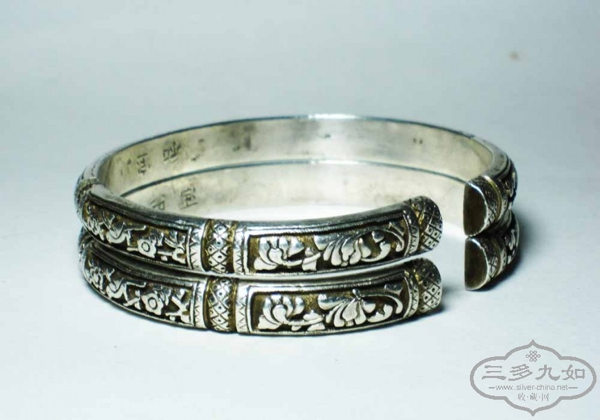

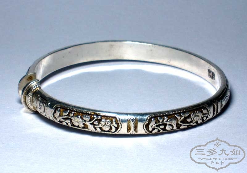

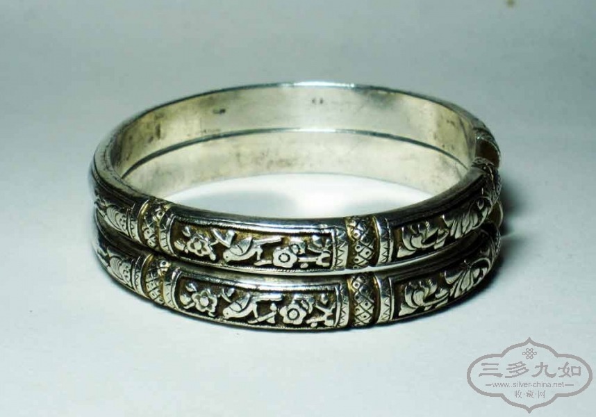

这几张照片其实可以说明是剔底的了,开窗里面的图案,可以说明这个问题,原理和剔铜一样,没有什么区别,剔铜公认有这个工艺的,胡文明风格和乾隆造办处的东西已经说明问题,一样的工艺,基本一样的图案,一样的风格,不明白为什么到了银器上就没有剔底了
三哥,已经拜读,你的帖子里面的是压膜后手工修的,确实没有剔底,看起来很规整,漂亮,确实好东西,但是这对手镯我觉得和您帖子里面的不一样  发表于 2012-7-20 23:59
http://www.3d9r.com/thread-230472-1-1.html之中說了看法,歡迎兄指教.  发表于 2012-7-20 23:53
请教,细看每一笔都不一样,这样按您的理论是用两个模做一对手镯?干嘛不直接用一个模子?再看,用模子的话应该更为规整,但是我看到的是剔出来的古朴感觉,但是这个剔出来比清中期之前的工艺就简单了  发表于 2012-7-20 23:40
模壓.此類手中亦有几對.  发表于 2012-7-20 23:33
还是就银论银比较好,别想当然银比铜好剔  发表于 2012-7-20 22:56
剔铜工艺存在,更证明了剔银工艺的存在.(铜的硬度更高,剔底工艺难度更大)  发表于 2012-7-20 22:41

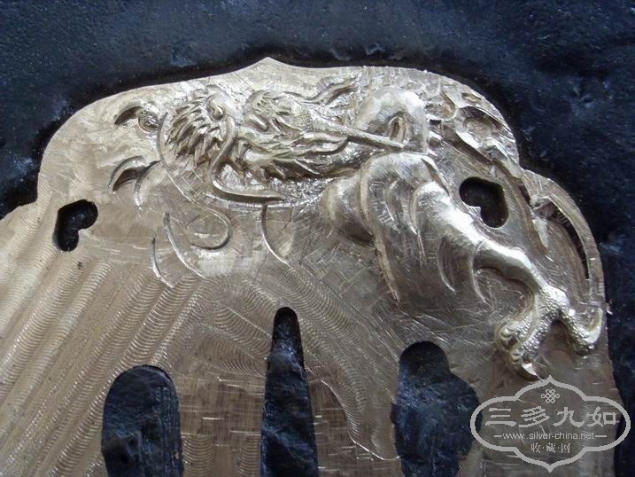

有图有真相,剔底银工艺存在是毫无争议的! (借用free先生图)

发表于 2012-7-21 00:38 | 显示全部楼层
哎呀 可惜银子有含量问题 要不可以通过物理测试
我也认为是用大 小不同的錾子来操作的 那么 錾进去 本身重量没有流失
如果纯剔地 雕 那么重量会减少
