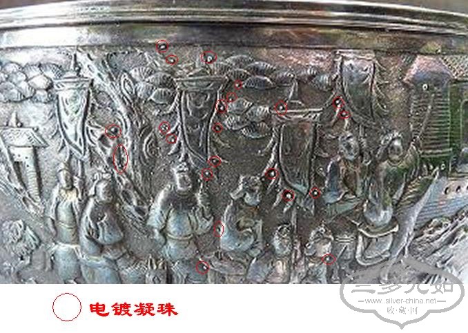

关于NLS,这是一间1992年注册到2000关闭的英国公司,所以说英国人应该比我们了解的更清楚。
公司每年的报税,变换地址,调换拥有人等资料都可以查得到的。
偶尔在市场上还可以看到有这家公司银标的产品,
卖家的描述也是会说:A silver mounted easel mirror by Neil Lasher Silverware, London 1997, decorated in relief with flowers and butterflies against a checkerboard ground, ...
所以我理解,如果银器上有这个公司的标准银标在的情况下,应该是以这个制造年为标准的。
再有一个疑问是,如果说是此碗曾修复过或再一次鉴定过。。。
那么请问有在修复件银器上打上现代银标的先例么?到1997年人们对CES还不是很热衷但也已不会一无所知,毕竟已经有几本关于CES的书籍面世,那么底部的CES银标完整清晰为什么还需再次鉴定呢?。。。这,这,说不过去啊。。。。{:soso_e122:}{:soso_e123:}
其实最坑爹的就是,卖家没有给买家说清楚这么回事,含糊带过或者自己装聋卖傻,而买家也没有留意到还有这么一行标。。。
另一方面而言,因为稀有性和特殊的意义,仍不失为一件值得珍藏的藏品。
Neil Lasher 如果知道他的作品可以以假乱真,他会欣慰的!{:soso_e104:}

发表于 2011-11-30 13:05 | 显示全部楼层
偌翼 发表于 2011-11-30 11:41
工艺方面我真看不太懂,所以。。。
关于NLS,这是一间1992年注册到2000关闭的英国公司, ...
诺姐看帖不仔细……陈老说的是:3)估计NLS是给碗的内表面重新镀金,这个是他们拿手的。 压根没说鉴定啊神马的
重新镀金当然得打个自己的标了 这么大件电铸。。得用多少电啊 而且机器损耗恐怕也很大
诺姐要说这是他的作品 得先看懂陈老说的工艺 然后举证啊   布老看到诺姐最后一句话会伤心滴~

发表于 2011-11-30 13:26 | 显示全部楼层
的确是有很多值得讨论的地方。还是得好好考虑中西方不同的习惯。偌翼在国外待得久,西方习惯思维和推理也很有道理。
老器打新款在中国有很多例子,如果英国没有这样的先例,我们就得重新审视这只碗。无论如何,这只碗都变得很有意义。

发表于 2011-11-30 13:52 | 显示全部楼层
或许这只碗的确是个电铸复制品。因为东西没有上手,还不敢妄下结论。
如果是复制品,布老也别灰心,希望能提供细致的局部图片,毕竟是难得的标本和教材。
疑点:
虽然图片不够清晰,仔细看上面还有凝珠。猜测为电铸瑕疵,如果是手工锤揲将不会有这些珠状物,各位看官回头看自己手头的物品应该有结论。
当然,这只是根据不够清晰的图片,结合果老、偌翼的质疑有意找毛病,请看图(放大一倍):
其实,我真觉得这是好事情!只要大家明白这种现象还是存在的,竞拍的时候多看看,多个心眼儿,真的假不了,当然假的也真不了。不要那么容易让无良奸商忽悠了就好!此款总的来说不是假冒,人家有自己银标,是好商人。  发表于 2011-12-1 04:21
这些细节确实没注意到 老爷好眼力 不过还是认为这东西实在太开门 要是真是假的……  发表于 2011-11-30 23:06
这些有规则的圆点, 在剔底工艺中不会出现的  发表于 2011-11-30 19:58
