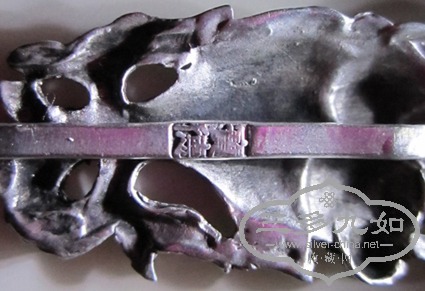

其实首飾与器物的制作原理方式都一樣的,中英标都翻模而成,有小凝珠、表面粗糙、气孔、縮孔、残缺与毛刺,就都是铸造过程常发生的問題

我曾经有付英国銀袖扣,戳記只有0.2cmX0.2cm,小到用Zeiss的10倍放大鏡都還看不清楚,从碗放大戳記看,戳記內底边緣似乎都有残料,若是钢印砸打时,若有振動,印文也该模糊?值得再探討  发表于 2011-12-4 21:26
图放得太大范老误会了,那些西银标实际上比本论坛上的一个汉字大不了多少,可能高度还达不到……  发表于 2011-12-4 20:45
范版,中标是铸,英标也是翻模?  发表于 2011-12-4 20:18

自己收集的假银饰品的图片,这个背面小钢珠算较明显的。

90年代左右,在我的城市看到不少南方人背着,肩上垮着兜子,兜售类似这等银碗,银瓶,戳记都是他们做的,他们已经不是过去的作坊了,具备工厂的实力。

新人不知深浅,斗胆讲一句。
碗是英国人制作的仿中国的古董碗,再打上了制作年份的英国银标记。
碗是银的没错,英国银标记也是真的,是一件地道英国制作的银器。
碗的制作工艺同意小陈老师的意见。
