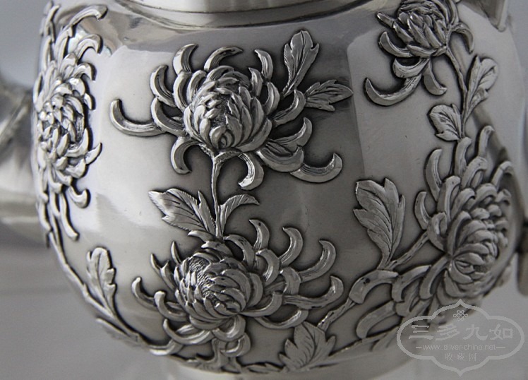

发表于 2013-1-29 11:54 | 显示全部楼层
帖焊俺最爱,赏心悦目,上手把玩手感舒适,怡心......................
真漂亮!  发表于 2013-2-3 01:21
这个好,大爱啊  发表于 2013-1-29 13:25

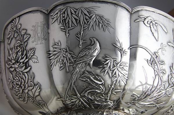

发表于 2013-1-29 12:02 | 显示全部楼层
补充内容 (2013-1-29 14:39):
内壁平整光亮
内壁平整,光亮  发表于 2013-1-29 14:42
感谢及欢迎白老上图,如果有内壁图就更好了!  发表于 2013-1-29 12:13

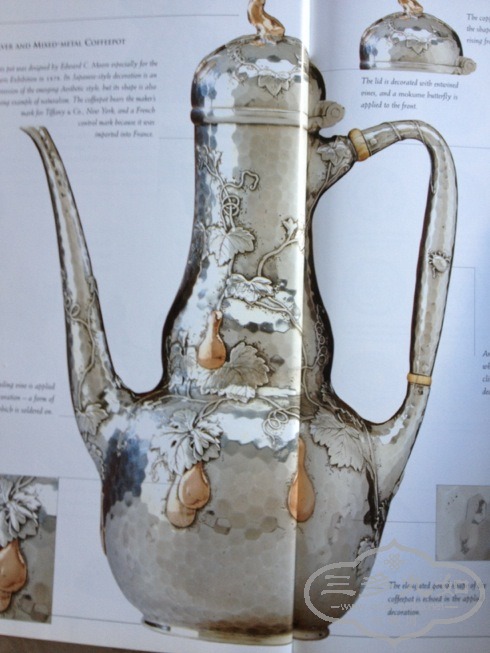

 楼主| 发表于 2013-1-29 12:11 | 显示全部楼层
1878年Edward C. Moore为巴黎博览会专门制作的贴焊(银铜混焊)葫芦咖啡壶。
自然主义风格。受日本艺术影响。资料没有标明尺寸重量。
补充内容 (2013-1-29 12:35):
地子平整采用西银中非常特别的spot hammer工艺,那是银匠一点点锤出来的。
手工与工艺设计、艺术价值所在,贵得有理啊~  发表于 2013-1-29 23:59
觉得这种日风的 mixed metal 美国银器很能表现大自然生物的美。可是总贵的要命!  发表于 2013-1-29 13:50

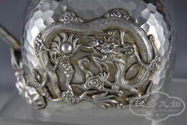

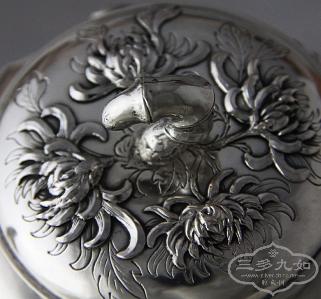

发表于 2013-1-29 12:20 | 显示全部楼层
狐老说到空心龙还没有气孔……这……我又愁肠百结了  发表于 2013-1-30 00:15
这条龙有讲究,应该是空心的,上手过一个九江涂氏,但疑惑的是看不到气孔,怎么焊的,可能在不起眼处没看出来  发表于 2013-1-29 13:29
表现小昆蟲細節最得力的手法莫过于贴焊!  发表于 2013-1-29 13:25
涂氏盘龙还真是不一样的!  发表于 2013-1-29 13:21
白老藏品甚是丰厚。估计我后面涉及的工艺您都能找到实物。  发表于 2013-1-29 12:28

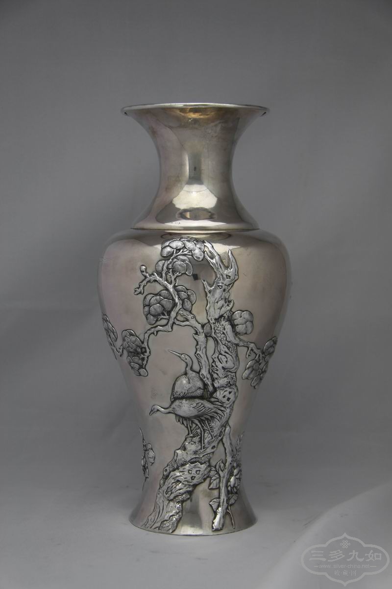

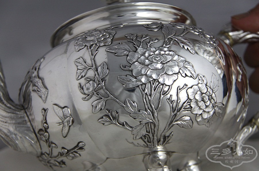

发表于 2013-1-29 12:29 | 显示全部楼层
是外销但都是中国银器  发表于 2013-1-29 14:45
松延年是贴焊上去的  发表于 2013-1-29 14:44
感觉这种花瓶是中银器型。  发表于 2013-1-29 13:34
这鹤松延年是贴焊上去的吗?  发表于 2013-1-29 13:33
