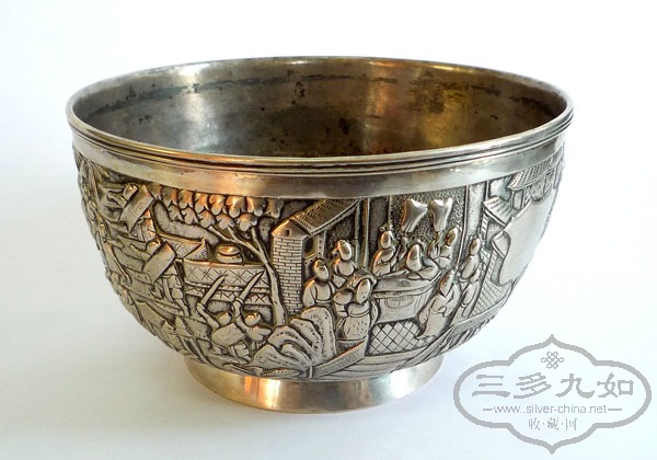

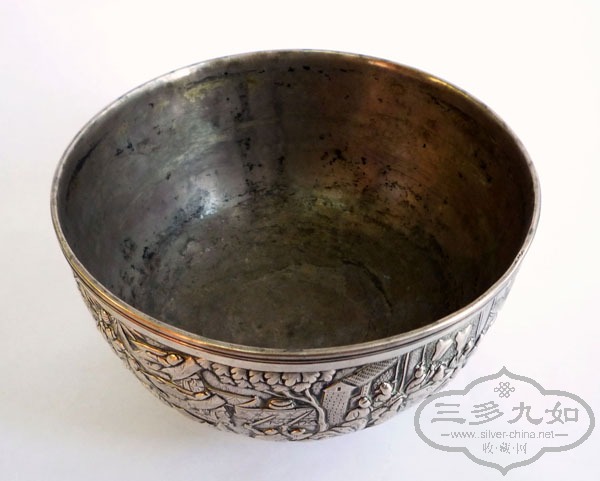

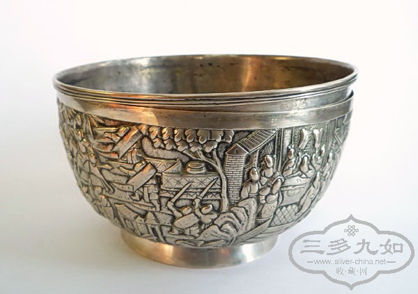

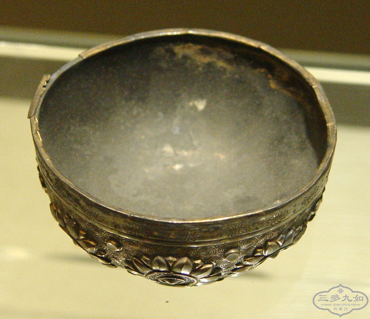

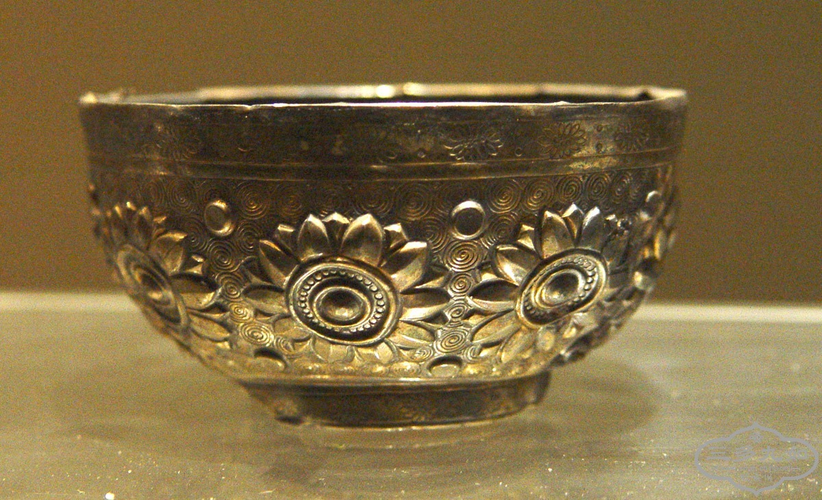

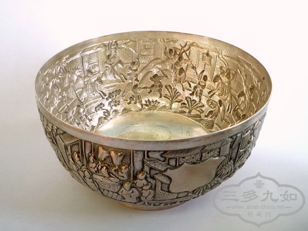

双层结构、外层捶揲、内层光滑的例子:
注意口沿通常是内包外。
LYP
经考此种工艺源于唐宋,原因在于有些器物壁很薄,为了加强强度而制成双层器。 另外,有些为了美观,非焊而采用包银工艺,如花舞上的此宋代银碗。  详情 回复 发表于 2013-2-4 18:45

发表于 2013-2-4 18:45 | 显示全部楼层

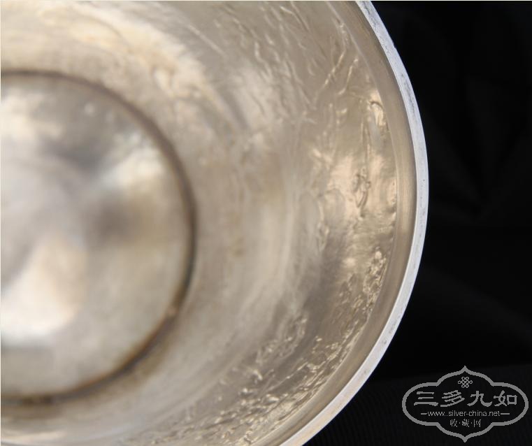

非常多谢童姥对我冰桶的深入研究,更感谢小陈老师和刘老师加入讨论。
以下是我的一些观察:

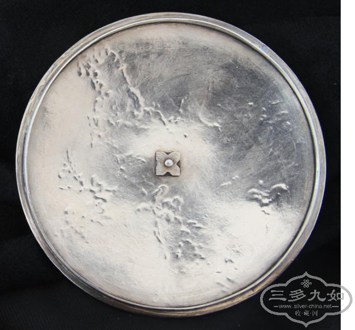

1)假如冰桶是双层的,为什么工匠还要费劲捶揲内层形成对应的内凸纹样。一般容器双层的作用不就是为了让内壁平滑美观容易清理吗?
2)冰桶的盖子很明显不是双层的,可是盖子的底部有着跟桶身一模一样的对应鼓起纹饰 (请参考附图)。
3)仔细观察了手上一些双层的 CES mugs。口沿都是焊接上去的。从杯子外面看到装饰性的线条。
4)而冰桶口沿看来是一块银板向内反包 (把裙子缝短的原理);而不是两件银材焊接而成 (请参考附图)。这也减低双层的可能性。
5)整个冰桶(桶身和桶盖)纹饰边缘带着无法清除的灰黑色,就跟冰桶腰线焊接处的颜色一样,看似是焊药留下的印记。
6)最重要的是其中一部分纹饰边缘稍微锋利 (尤其是树干),很明显感觉刮手,就跟手上其它 CES 贴焊纹饰器物手感一样。
工艺飞天不懂,提出以上观点只为让各位进一步参考。更非基于价值因素。

发表于 2013-2-4 23:57 | 显示全部楼层
小陈 发表于 2013-2-4 17:17
双层结构、外层捶揲、内层光滑的例子:
注意口沿通常是内包外。
@apsaras 陈老的这个碗的貌似就是个有个 separated inner liner 的和那个8斤punch bowl的结构或许是一样的。
嗯!我也觉得是一样。活动的,有可能是后加的吗?  发表于 2013-2-5 01:00

个人猜测是酱紫的:
工匠使用了实心焊片贴焊花纹。
装饰焊片不太顺服。为了与冰桶契合,在固定焊片或者焊接时用皮锤木锤之类敲击焊片,以使焊片贴紧冰桶外壁。
结果使焊片挤压了冰桶外壁,由于纯度高质地软,外壁厚度较薄,导致外壁内凹。
我不认为是先錾外壁,产生一定内凹以利于贴片,这样工艺过难了,让錾的凹槽与贴片恰好一直很困难。
Very logical !  发表于 2013-2-5 01:01

        1. 单层贴焊先捶揲的内壁
         向下捶击某种图案致背面能有清晰的背影(the ghost impression), 或者直接用錾子錾刻,或者模的边缘要足够陡峭,并有一定厚度。
         现在贴片本身成为那个模,以其必然实心全平的背面,是不会形成这样完全对应正面图案的内壁的。贴片的厚度,也不大容易想象可以形成图示的捶击背面。“不会出花瓣层叠的印子,只会出花朵轮廓印子。照片显示清晰的层叠花瓣。”      也就是说,拿一块背面光板的硬币,按在银板上向下捶击,当然会有圆印子,但怎么可能有正面图案的印子!
        这是我思路的出发点。因为判断是贴焊时这个问题卡住,卡S, 我才转向其它考虑的,除此外,小陈兄的意见我都赞成。
        2.口沿
           双层器皿口沿,可以内搭外,也可以外搭内。内搭外,内胎长于外胎,长的部分折向口沿外,包覆外胎。外搭内,外胎长于内胎,长出部分折向沿内,包覆内胎。口沿可以焊牢,也可以不焊牢,看需要。
           这个冰桶是外包内,并加焊口沿。更具体的说,内胎是相当薄的,就像纸一样贴在外胎上。因此在上沿已封,(未必封在口沿上,)捶贴并加焊桶底时会鼓起。加贴薄胎是为了清洁与美观,及增加支撑。其它器皿,特别是碗,器型与双层工艺和这个冰桶不同,碗口沿没有加焊,可活动,也无需封焊底部,内外壁之间没有贴合的必要,既然没有热或其它的压力,内壁又都比冰桶厚,是不会形成冰桶这样的内壁的。
          3. 假如冰桶是双层的,为什么工匠还要费劲捶揲内层形成对应的内凸纹样
         因为他要焊底。尽量贴合内外壁,焊底才成功,才美观。无需封底的双层器型,没有贴合的必要。
         而加贴薄内胎,的确是为了容易清洁及美观,因为微凸的内壁,比有捶錾的内壁,图案边缘近于90度的死角,要容易清洁和美观多了。
         为了充分贴合,可能有填充物或粘合剂,如松香类,内凸应是内外胎贴合时,捶压和加热的共同结果。
          4.盖子。
      为了美观配套,盖子也可以是外包内的双层。可以吗?可以的。
          5.锋利边缘
      图案经过模印时的捶击,边缘可以是锋利的。不要想象大锤子,为了模印清晰,边缘是会用到很小的錾子的。
          6.包浆
       缝隙处的包浆没有上手看,但实际上凡是有死角的地方,灰黑色都难以清除,不仅仅是贴焊。
         7.护腰线
       这个昨天就想写,因为看内壁,对应部分也微鼓,但背印模糊,和图案部分不完全一样。
      小陈兄的观点,我会继续理解,等见面时慢慢交流~全凭兴趣的讨论当然与商业因素无关,飞老的心情就是我的心情(^_^)再次感谢各位,也允许我暂时择善固执。

发表于 2013-2-5 00:58 | 显示全部楼层
双层结构、外层捶揲、内层光滑的例子:
注意口沿通常是内包外。
请教小陈老师这种  removable  liner (广东话叫内胆)会是基于某些原因后加的吗? 要不为什么不是焊接起来的?
谢谢!
不是后加的,这样的例子有很多。  发表于 2013-2-5 08:20

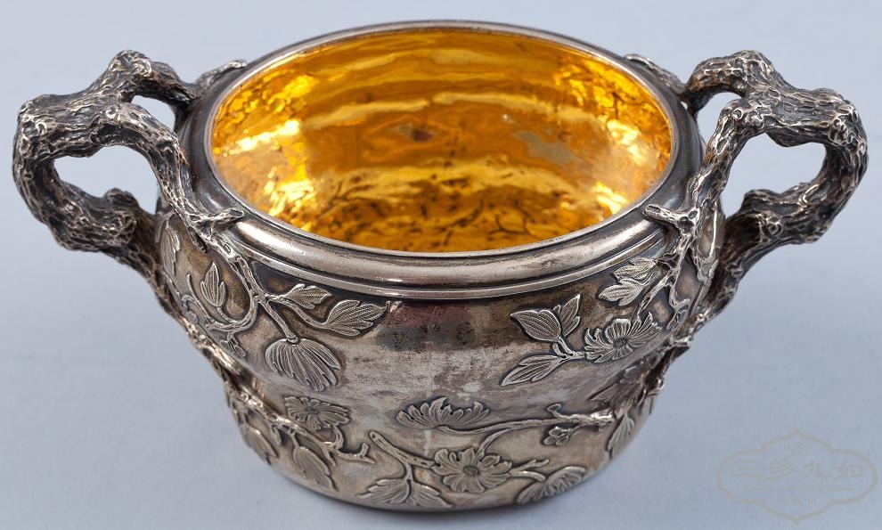

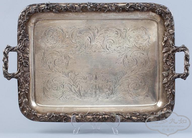

发表于 2013-2-5 03:27 | 显示全部楼层

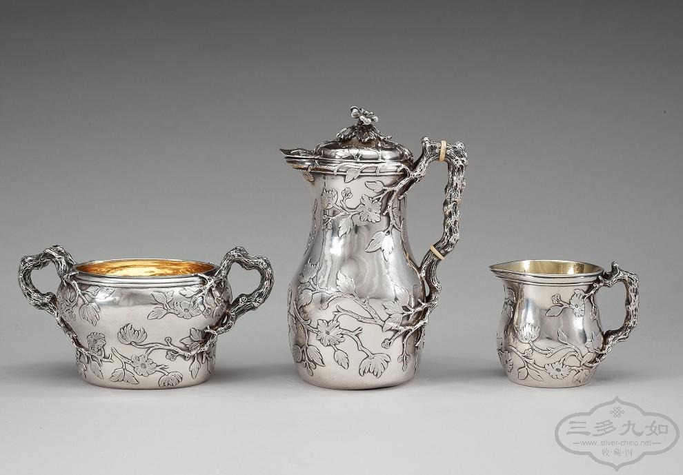

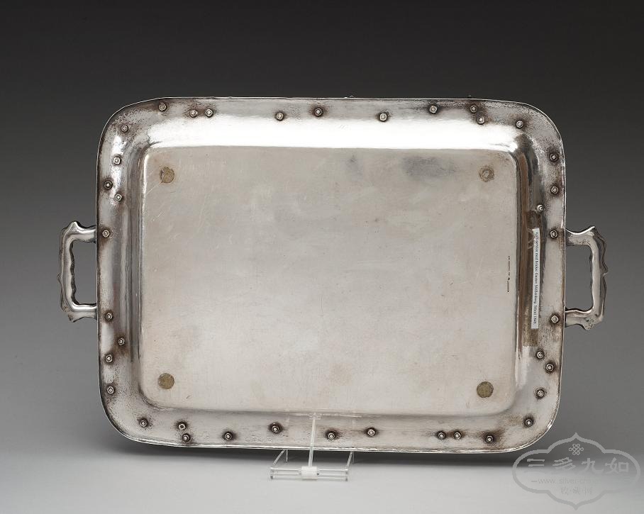

这套瑞典出的四件套工艺复杂,是不是也有贴焊工艺?如果和主题不符请告知,我好删除。
图是去年年底瑞典一家拍卖行拍卖时的图片,非本人藏品,特声明。
盘子中心图案纹饰和严老PG-13神器上的是同一种花卉——我终于务正业了。  发表于 2013-2-6 01:40
谁敢说没有贴焊~谁~很精美  发表于 2013-2-6 01:37
是呀,正是感觉技术比较多才上的,希望对讨论有帮助  发表于 2013-2-5 18:19
最后那个盘子的贴片是用螺丝拧上的。  发表于 2013-2-5 15:44
确是贴焊!  发表于 2013-2-5 14:05
黄老师也来凑热闹。握手~  发表于 2013-2-5 03:40

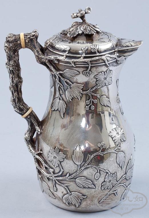

发表于 2013-2-5 03:37 | 显示全部楼层

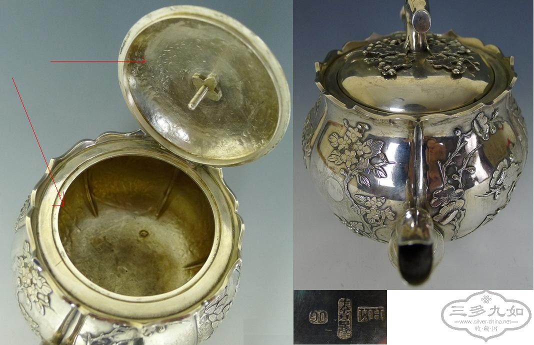

突然想起去年十月份Christie’s 拍了一套泰昌隆款的茶具。可惜找不到内部图。只好借来网上图片让大家参考。
图中这南瓜造型的茶壶同样是 “泰昌隆 WH 90 ” 款式。壶身以六幅花鸟图案为饰。其中梅花纹饰跟冰桶十分相似。壶的内壁也跟冰桶一样带看来是内凸的纹样 。感觉这种瓜型的带莲花口沿的壶应该不会是双层壁的。想听听大家怎么看法。
美~  发表于 2013-2-6 01:42
不错!  发表于 2013-2-5 15:45
跟各位老师好好学习,天天向上。 年纪大了,有时不愿说向上了,向上岂不是天堂?哈哈。  发表于 2013-2-5 03:52
