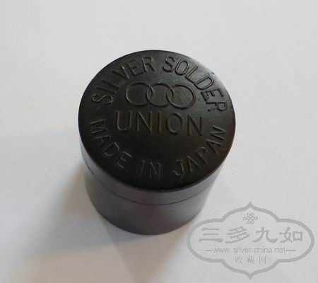

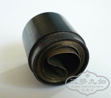

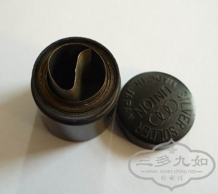

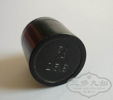

    谈到焊痕,使我想起十几年前的事。1998年前后,有朋友介绍我认识了年近80岁的别先生,他于解放前就做旧货生意,解放后在一委托商店当收货员。由于长年做这一行,手中收有不少各类物件。他先后惠让过我田黄、鸡血石、古旧印章。后知我收银器,一次带来几个小盒,说是银焊料。此次想起,便想拍照放网上供收藏朋友观看。但在库房找了半天,手冻麻了也没收到。
    突然想到小陈手中亦有一盒。那是2000年我收藏银器后,经人介绍与他相识。小陈第一次来我在王府井的办公室,相互赏银,交谈甚欢。我送小了陈一本我的著作《洋古董  银器》及一盒银焊片。原已忘记,后来一次相聚,小陈提起此事,才又想起。于是打电话请他拍了照发给了我。据说,此种焊片中含银、铜、铅、锡等金属。
   关于飞天谈及黑色痕迹,我估计是焊料中有锡等金属,长期放置,显出黑灰色,并难以擦洗去除。但要弄清,必须做金属检测。

这盒盖上就说了是銀焊药,非錫焊用  发表于 2013-2-4 16:15

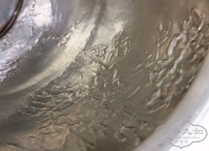

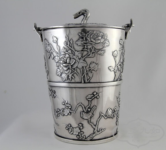

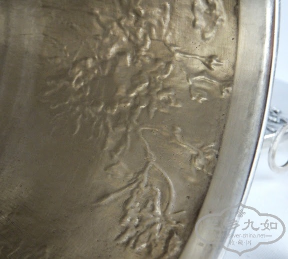

        第三部分
       主要解析飞老冰桶和狐老的“秦氏杯”工艺。以它们为例区别贴焊与其它装饰效果极其类似的工艺。
       1. 飞老牡丹梅花冰桶
        (1)判断要点:第一,双层壁。第二,内壁有对应正面图案的微鼓(于桶内)。
       查看表面纹饰特点,容易明了其工艺大概两种可能:贴焊或捶揲。
       单层贴焊,则背面光滑无痕或于图案处有极其轻微的皱起;
       单层捶揲,则内壁应清晰下凹(于桶内)。都不是,所以必为双层。
       (后才注意到飞老有口沿照片,得到印证。)
       若双层贴焊,内壁则完全无痕。
       那么只可能是双层捶揲?不够精确,此工艺西银称为stamping,中银称为模印。属广义上的捶揲。
       (2)主要工艺过程:(已略去提手和盖)
        1)圆环贴片捶揲为喇叭形外胎。上羊角台,置模印于内,在桶外锤印出完整清晰,层次分明的图案。
        2)因高品质模印要求胎不宜太厚,因此为避免薄胎影响器物手感,不够坚固耐用,圈焊内胎(焊缝可见)并尽量贴合外胎。同时制作内外口沿并捶揲贴合。
       3)焊底。加护腰线。在加热过程中,热力由外而内,对应正面图案的内外胎间距必定较其它部分要大,因此受热对应突起,原理类似国内膜封的热奶茶,那个膜一定是鼓的。
       (3)排除其它可能的原因。
         内壁微鼓为什么不是贴焊前捶揲的痕迹?因为必定是实心贴片,才能使用捶揲贴合,而实心贴片必定来自cast,底面必平,所以绝对不会出花瓣层叠的印子,只会出花朵轮廓印子。照片显示内壁有清晰的层叠花瓣微鼓印子。
          结论:工艺精湛的模印加錾作品。
          致飞老:我丝毫不觉得这个结论会影响你wine  cooler价值,贴焊花纹也是模制,还无需双层,直接spinning就出来了,减少很多手工。冰桶单层应该很多,飞老可留意。
         实话说,这个推断非常费脑,童姥仗着多年前的数学底子把逻辑顺了n遍……才敢出手。
         感谢飞老的超级冰桶!

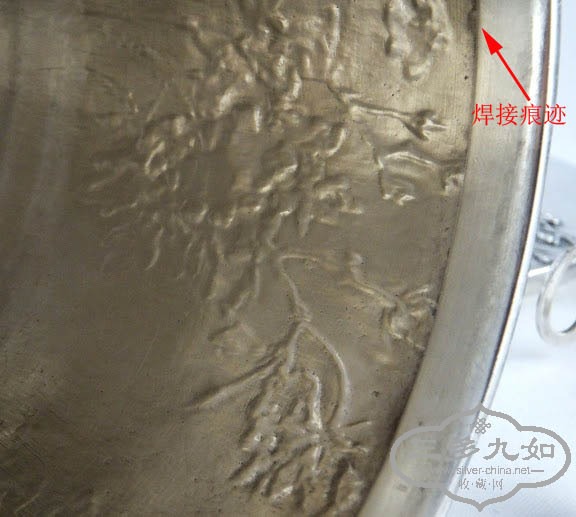

发表于 2013-2-4 16:19 | 显示全部楼层
锦桐 发表于 2013-2-4 12:29
第三部分       主要解析飞老冰桶和狐老的“秦氏杯”工艺。以它们为例区别贴焊与其它装饰效果极其类 ...
双层筒壁结构在热作用下,内壁不可能形成与外壁纹饰对应的内凸纹样:
1. 金属膨胀:管状金属热膨胀以其材料特性决定的热膨胀系数向外膨胀,双筒贴合材质相同条件下产生无间隙膨胀,即同步向外膨胀,不会产生变形;
2. 气体膨胀:双筒间隙中有气体,在全密封条件下膨胀压力=(T2+273)/(T1+273)×0.1MPa,约0.3MPa左右,不足以使内壁产生较大的屈服变形,即使有变形也是囊状变形(气体集中后的囊状凸起,近圆形边界),因此内壁不可能产生与外壁纹饰对应的变形。
内壁的变形必定是冲击力作用下形成的,根据银的材质和内部的痕迹特性,这个冲击强度不会小于1MPa。
看口沿并不能得出双层的结论,口沿加焊加强圈,筒壁反包口沿也是这种效果。另外可看到口沿加强圈与内侧的焊接痕迹:
我的看法还是贴焊,是经过捶底的贴焊,单层胎。

发表于 2013-2-4 16:22 | 显示全部楼层
见过许多外层捶揲的双层杯、碗,从不见内壁有与外壁对应的纹样痕迹,都是光滑的。
