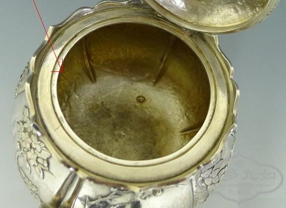

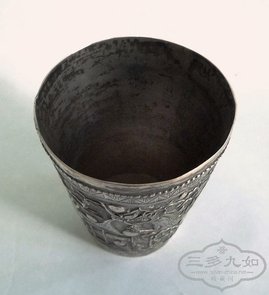

如果“在固定焊片或者焊接时用皮锤木锤之类敲击焊片”,在内表面只能形成非常平顺的凸起,而且凸起高度有限,同时在外表面会形成一定程度的边缘弧形下凹,而现实情况不是这样的。

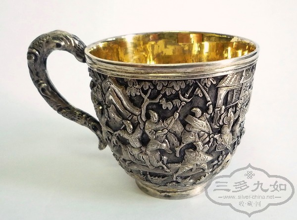

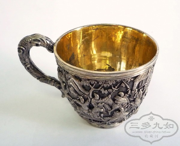

这是比较常见的设计,如果没有内胆,则原器没有加强口沿,捶揲胎薄,很容易变形。另外的例子:

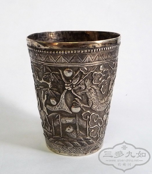

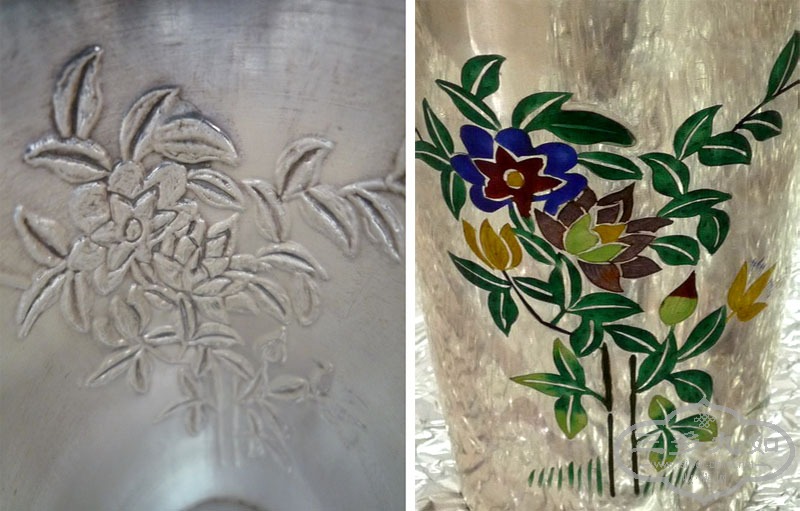

錾胎贴焊或许是追求更结实的焊接效果。先錾胎再贴焊的确增加了工作量,但难度并不高,用贴片在胎上划样,然后进行对应的捶錾,可参考錾胎填珐琅的手法:

这种六棱壶的结构如做双层,难度超乎想象,单层比较合理。

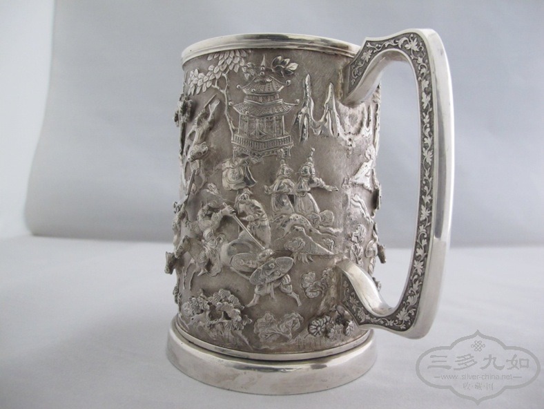

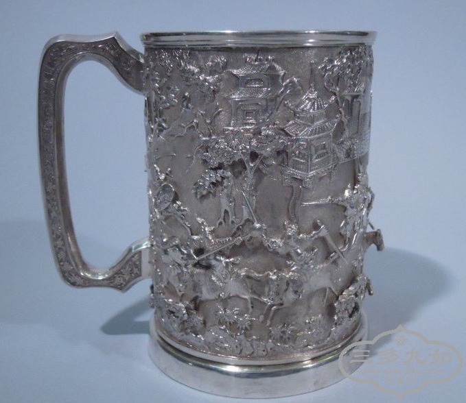

       2.狐老“秦氏杯”
      此啤酒杯狐老所藏。由严老金口题名,狐老玉言首肯,定名“秦氏杯”,因杯体有个斗大的秦字。之前误为“裴氏杯”,特别申明。
       (1)判断要点:3D立体人头马
        既有平面造型,也有高起胎面的造型,还有完全脱离胎体的人,兵器,马等各种造型,细节丰富,动感十足。
        持杯所见,舞榭歌台的和风,黄沙走马的战场,一静一动,繁华与倥偬,看的是家国平生:了却君王天下事,赢得生前身后名?却叹将士血,离人泪,不如酒入愁肠,化作相思泪!
       (2)主要工艺过程
           1)长方形银片一张。上画稿。錾出基本轮廓,在需要的部位,留下记号。
           2)翻转银片,根据錾印,用台錾在相应部分捶、串、点,使图案高起,立体化,比如马首。下垫松香比例大的胶板(较软)。
                反复的正采反台,直到完成所有的平面造型和高起造型部分。这才是真正的捶揲。认为捶揲总是有模操作,是对CAS工艺的误解,只有极少部分,比如消费量大的小帽正,图案式样固定的如意簪,锁的边框边饰,才有模子。中银的捶揲工艺,都可以只凭錾子和锤子,根据设计需要,完成高浮雕般的造型。
           3)制作饰片,比如人物的手,兵器,侧面造型的马头,树木山石等。可在各种厚薄的银板上捶揲成型,并剪裁。大一点的饰片,比如一人骑马手持长棍(我是兵器盲),比如盾牌,在较厚的银板上制作好以后,加焊一根对折的扁细银片,如同八字形的双脚。备用。
           4)查看设计图纸,在相应的地方,从正面以锥状錾子小心打眼,(于是创口留在背面),插入各种小饰片,在背面上焊药焊接固定。大的饰片,将其双脚并拢,穿过打眼处,在背面水平展开,上焊药固定于背面。有的也可能需要局部贴焊,但因面积都很小,一个师傅手持焊枪就可以了。
          5)seaming。上木模将装饰好的外胎卷成桶状,圈焊,注意对齐合缝处的图案,务必完全对齐,这是高品质圈焊的基本要求。这条缝一般都在手柄处。上沙地錾錾出地子。
          6)上内胎,封底,焊接浇铸的手柄(实心的话一般都是cast)。最后修饰细节,打磨掉焊药溢出部分等等。
        结论:说是贴焊,也可。只不过相对于常见的全贴,秦氏杯上还有点贴、半贴与卯贴,卯贴为主。秦氏杯是工艺非常精湛的捶揲与卯焊(卯接贴焊)作品。
        西银中这种以捶揲混合applied work的工艺, 常常用于制造以假乱真的像生植物图案。中银极其擅长捶揲,出人意表地把它用来描绘刀光剑影,效果逼真,目前仅见。
