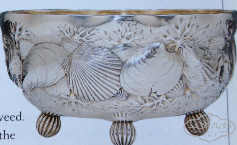

第三部分
先热身。给三组照片,大家找下感觉,看看哪是贴焊哪不是。推荐自己猜别说出来,我怕你们猜不对恨我。
飞老v5!  发表于 2013-2-4 05:56
美国的?ball foot 肯定是焊的 :p  发表于 2013-2-4 02:11

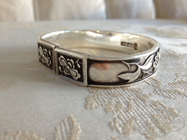

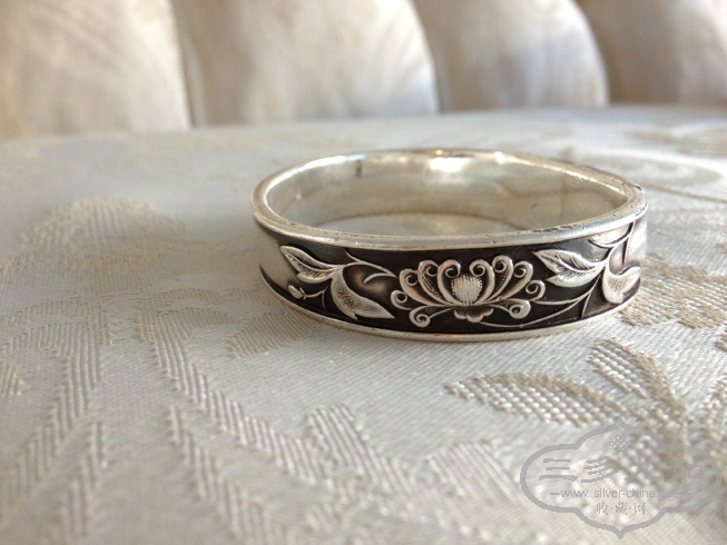

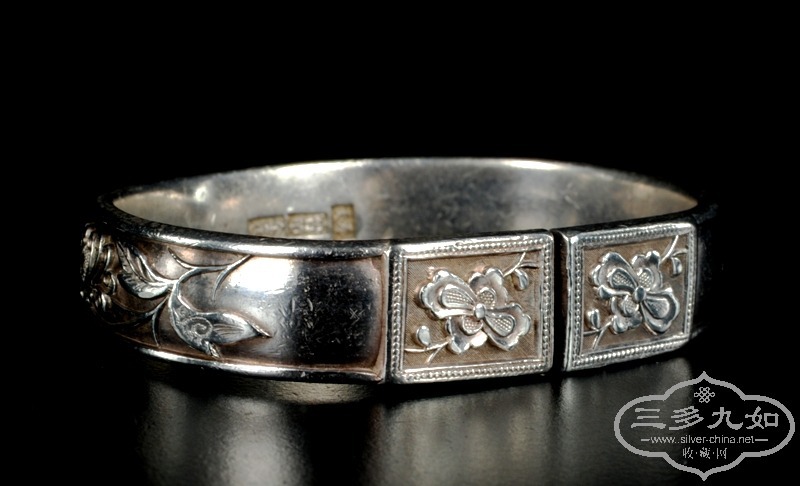

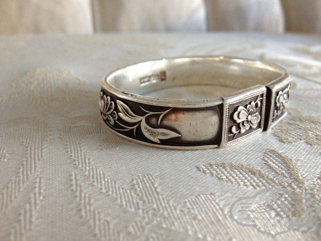

 楼主| 发表于 2013-2-3 10:48 | 显示全部楼层
这是我唯一一件现在身边的藏品,走过路过不要错过。
最后一张是原来三年哥哥拍的,那年方姐和他不远千里专门带给我。
猜~  发表于 2013-2-4 05:57
中国的!贴的么?  发表于 2013-2-4 02:18
飞老和我心戚戚~:)  发表于 2013-2-4 01:18
镯子非常漂亮!  发表于 2013-2-4 00:38
喜欢童姥拍的照片。那 creamy white 的背景很温馨的感觉。  发表于 2013-2-4 00:37
超级漂亮!  发表于 2013-2-3 16:19
LYP
光看照片难以确定,观察是否贴焊,如系单层器物,看内壁有无捶揲凹凸纹即可。 但如是双层器物,只能用高倍放大镜观察有无焊迹。  详情 回复 发表于 2013-2-3 10:55

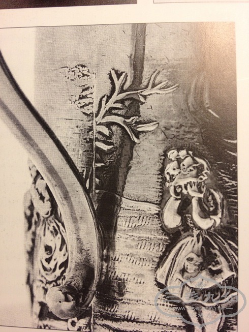

一个西银杯子的局部资料图。
实在高!  发表于 2013-2-4 05:57
欧洲的? 把手是焊的 :p  发表于 2013-2-4 02:13

发表于 2013-2-3 10:55 | 显示全部楼层
最后一张是原来三年哥哥拍的,那年方姐和他不远千里专 ...
LYP
还是上手细看才可正确判断,猜不好瞎猜,后果很严重!  详情 回复 发表于 2013-2-3 11:27
LYP
还是上手细看才可正确判断,猜不好瞎猜,后果很严重!  发表于 2013-2-3 11:27
是的是的,所以才说猜而不是断定嘛~刘老也偷偷猜下嘛:)  发表于 2013-2-3 11:06
