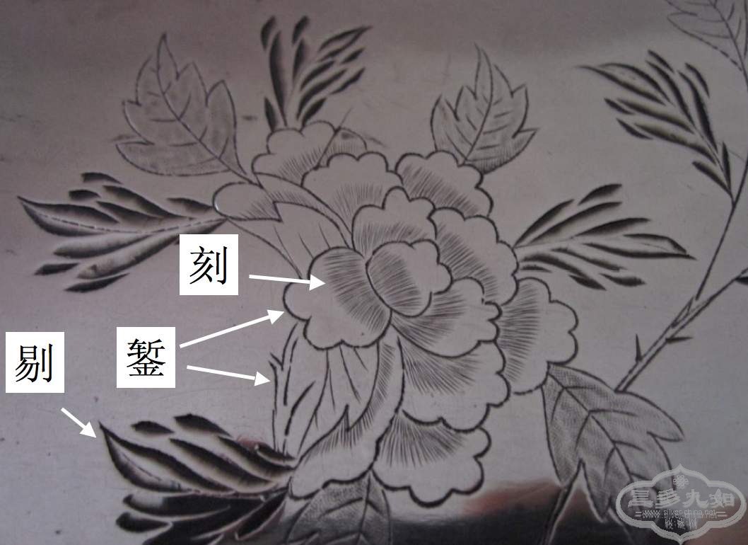

和游老说说我的理解, 一些老掉牙的东西,也许我要对知识进行更新了。
“剔”也许是为了达到特定的效果而运用的一种技法,产生的直接后果就是带走了部分原料。
“刻”不知道是不是可分为狭义的“刻”和广义的“刻”,狭义的”刻“就是通过锋利的工具对原料表面进行挤压而产生狭窄的沟槽,广义的”刻“还可包括象东洋技法中对原料表面进行可有原料丢失的深浅不一,可宽可窄的”切割“。
我觉得”錾“和”刻“, 既便是对我这种功力较浅的人,也是相对较易区分的。它们在工具,技法,和表达效果上都是不同的。
说得大颜不惭一点儿,我属于”学院派“,没有实战经验,但我还是觉得,在工具上,刻有刻刀,錾有錾刀, 刻刀要利,錾刀就象童老展示的那样,是预先成型的錾头。
在运用上,刻刀与器物表面有相对延续的接触,通过腕指,把力用于刀锋。而錾时,是用锤,捶打錾头后端,在器物表面通过挤压,形成和錾头形状相符的凹痕,可见于龙鳞,鸟羽,花瓣,植叶,鱼籽地等许多地方。运用时,一手控制錾头的位置和走相,另一只手捶打的力度可控制纹饰的深浅。
在最后的表现效果上, ”刻“完之后,多留下连续的线条。”錾“后,可以是孤立的錾痕,也可以依次移动錾刀连錾,远看似线,近看仍为断续的錾线。
下图以据经纪人所说新加坡陈老所收一件器物为例,窄叶为”剔“,我想是类似漆器上的”剔花“,花枝和花瓣的轮阔为”錾“, 可见錾刀断续行走的痕迹,而在表现花瓣颜色浓淡变化上用了发丝般纤细的刻。
以上所述均为个人理解,我非师出名门正宗,平时多用一些下三烂的野套路,珍藏也都是地摊上买的不明真假的武功秘籍, 大家表笑话
图文并茂太好  发表于 2013-9-1 21:08
严老的武功秘笈一看就是珍本。  发表于 2013-5-12 12:55
严老师,我不是很明白您这个牡丹花图里的刻和錾。那牛毛细纹难道不是用錾刀錾上去的吗?我明显可以看到好几个部位的牛毛细纹并不连续。。。。  发表于 2013-5-12 03:25

发表于 2013-5-11 22:27 | 显示全部楼层
“剔”也许是为了达到特定的 ...
其实,严兄所示图中刻与錾的表面(现象)的区别我也注意到,或许这样的区别并非因为是用腕力和用锤力的区别造成的,而仅仅只是錾(刻)刀的不同,当然也包括锤的大小不同.
另外图中所示的剔的部分,更无必要因为表面有缺失原料的现象(或许是被挤压了),就要用到"剔"这个概念,个人认为根本上来说斜刀部分也是用錾(刻)刀加锤子,只是手法不同
以上只是个人看法(猜测),既非学院派、同样也和大多数爱好者一样毫无实战经验:lol
金银工艺因为材料的特性从某种意义上来说是挤压变形的艺术(有没有缺失原料并不重要)
很希望有描述得清楚的文献或视频能证明我的看法是错的,我想说的主要是:没有哪种工艺(或武功:lol)是特别高级高贵的,能把简单朴实的技术用得娴熟是最高境界:lol,不必非要创造武林第一之"剔"功,似乎只要被剔过了就是件好银器.

 楼主| 发表于 2013-5-12 06:37 | 显示全部楼层
“剔”也许是为了达到特定的 ...
我差点忘了严老才是用刀高手,分类比我要细{:soso_e183:}我也就牡丹图说下工艺,顺便再说下定义。游老苏老,容后再复。
我理解严老把錾刻做的分类是这样的:1.带不带走原料。带走,是剔。2. 不带走原料的,再进行分类:是切入原料,还是压入原料。反映在工具上,用的是刃,还是棱角。直白点说,表皮破了没有,有没有豁口,还是只是瘀伤。用刀刃切开原料、破皮有豁口的,是刻;用刀棱压入原料的,是錾。
停下问句严老,我理解对吗~
岭树重遮千里目 江流曲似九回肠
