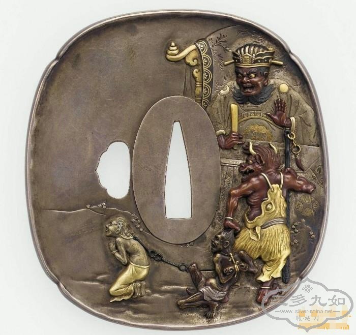

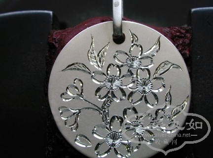

定老所上的两图,应都是东洋工艺,图一的樱花用的是车花,图二这种两种及以上金属的混合装饰工艺,东洋独有。按我的经验,图一和图二相比,看起来好像一是深些,但实际上没大差别。定老有时间到周大福、谢瑞麟、千叶等等黄金品牌看一下现在的车花实物,就明白了。
西银使用机械作业,历史早于东方,现在出版的当代银饰工艺书籍,仍把engraving归于浅表工艺,理由很容易明白:那是金属。
感谢定老交流观点:)
三者极可能是同义词。但后两者我不甚了解。  发表于 2013-6-3 20:06
再请教车花,批花,钎花的意思?学习学习  发表于 2013-6-3 17:52

发表于 2013-6-3 23:00 | 显示全部楼层
锦桐 发表于 2013-6-3 02:02
定老所上的两图,应都是东洋工艺,图一的樱花用的是车花,图二这种两种及以上金属的混合装饰工艺,东洋独 ...
同意,只要不是浮雕、雕塑、成型工艺,都算浅表工艺

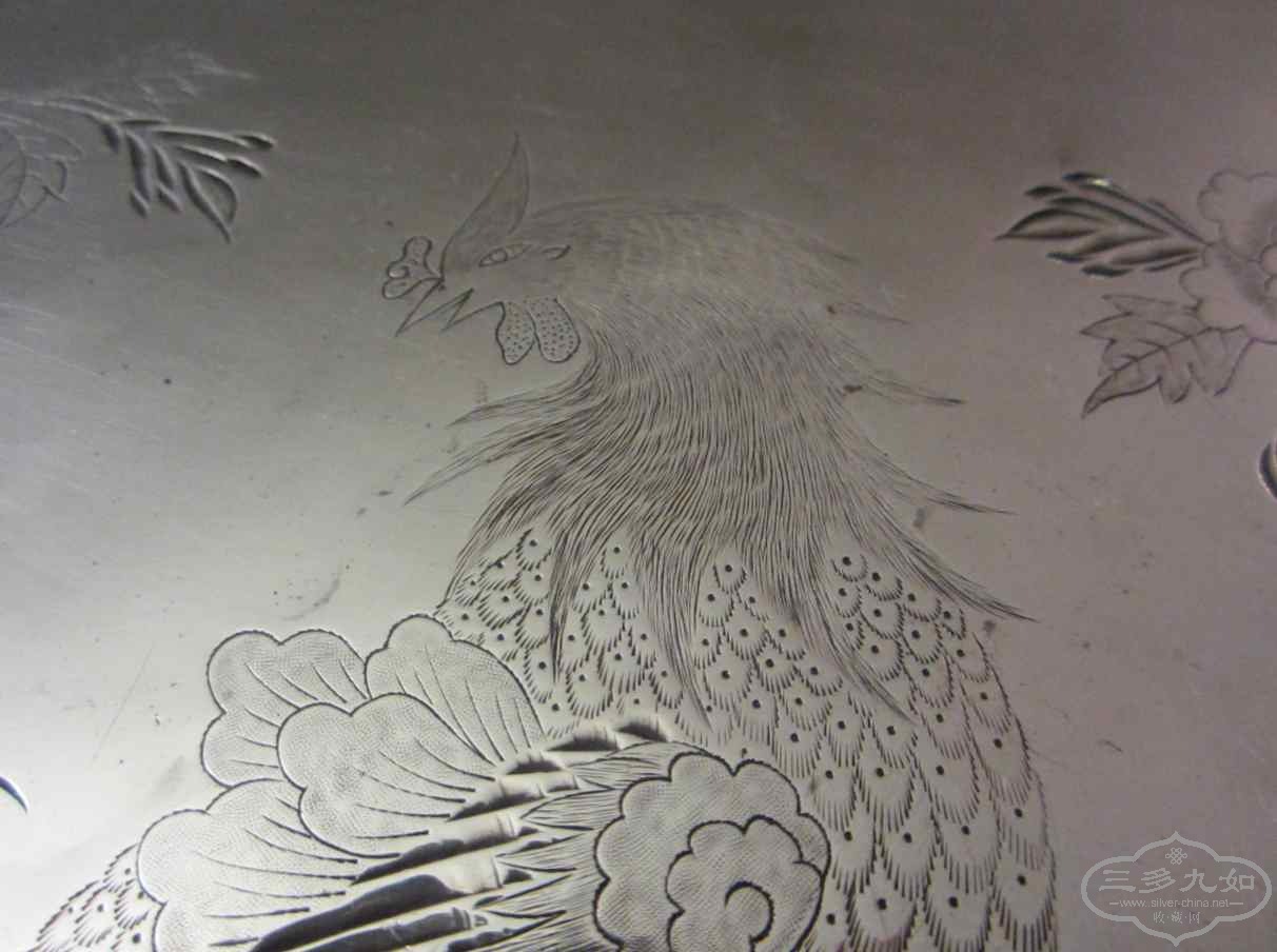

经纪人又发来细图... ...
走刀如毛筆的工藝!  发表于 2013-6-12 09:19

 楼主| 发表于 2013-6-11 11:31 | 显示全部楼层
严世农 发表于 2013-6-11 09:46
经纪人又发来细图... ...
翎毛花卉——等严老下文
我来帮你一起数!咱三人的手指头加脚趾头,一共60了。再找两个人。。  发表于 2013-6-20 14:38
同要求~就怕百鸟朝凤,我有限的手指数不过来啊(^O^)  发表于 2013-6-12 09:45
錦桐啊。我說我們一起要求看全圖吧! 好讓我們數一數有幾只鳥鳥~  发表于 2013-6-12 09:15
