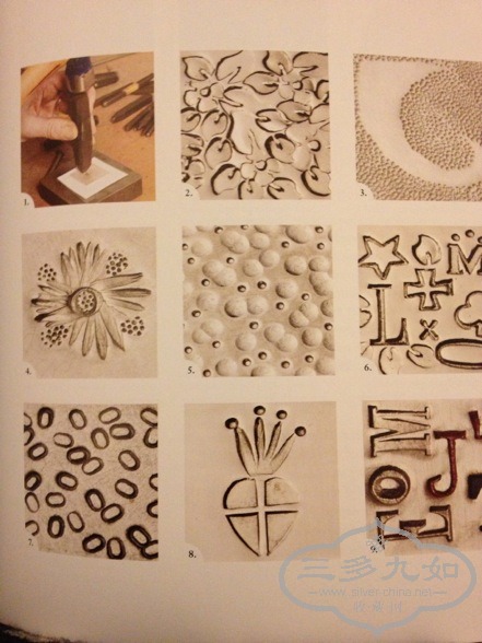

2. 剔与錾的工具
本帖錾的工具称錾子,剔的工具称剔刀。钢制。使用中会磨损消耗,要及时打磨、更换。
(1)錾子及使用
中银左手錾右手锤以完成錾。手工时代,一个资深银匠,资料显示一般有800~1000把錾子。西银有时把錾子直接做成锤子。
1)点錾:针状錾子。錾时錾子垂直操作面。
2)线錾:錾子之一如图1。右二是用錾时的状态——錾身倾斜,后半部分以三角形状压入银料,只留下三角形痕迹(不带走原料),锐角在前,就像箭头在指示前进方向——如65楼图示,向果老致谢!
3)花錾:以特定形状构成錾头,垂直用錾,开篇的西银錾纹和錾子看图2。
     中银花錾可用于人物开脸,叶脉(例如松)、花纹等。我的确看到不少传统中银实物,开脸是一锤定音的——錾头是眼睛鼻子嘴的固定形状,对准脸部,一次成行。
4)面錾:按顶端形状分圆头錾(图3)、半圆头錾和平头錾(图4)。平头錾倾斜下錾形成创面。比如前面我用剪刀头模拟过的平头方錾(形状参见16楼剪刀头)、平头三角錾(图4)。12楼椭圆錾印则来自半圆柱体的錾头(半圆头錾)。
     平头錾垂直下錾则形成平面 。圆头錾怎么錾都是圆坑状。中银把形成平面的平头錾子称为采錾(图4)。
图1      线錾的一种,右二为行进中的錾子。
图2      花錾
图3   圆头錾
图4  半圆头錾、平头半圆錾(采錾)、平头三角錾
(图中另一面的意思是换一个角度看半圆的錾头)
不可能图示所有的錾子。但是对比中西银资料,我发现常使用的这些錾头的形状,没什么分别。

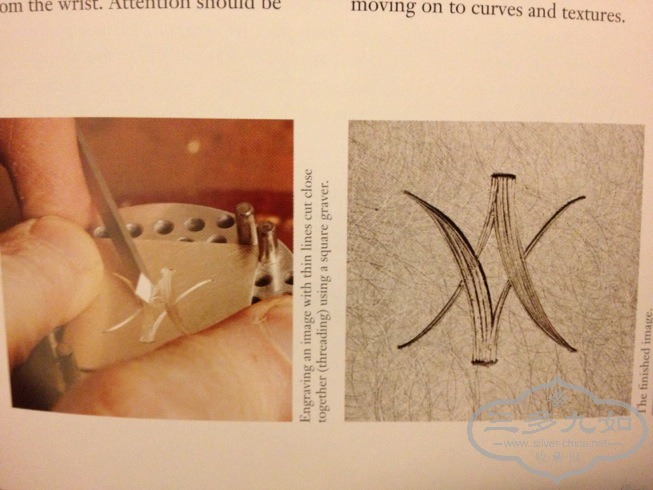

 楼主| 发表于 2013-5-8 11:46 | 显示全部楼层
(2)剔刀
         剔是一项精细的作业。如果不使用机器,那么银匠一手握刀,另一手按在银料上借力(原料已经被固定在工作台)。我找到的西银手工资料,没有使用锤子的纪录,全凭腕力推动剔刀前进。(三哥说加垫木块是合理的借力。)
         工作高度:胸口处。其它工具:西银必用放大镜。传统中银没有放大镜,应该是非常费眼的。剔刀角度:尽量贴紧银料来寻找最好的角度,注意握刀太垂直剔不下去,握刀太水平又容易滑刀。
1)线剔
a.剔直线
尖剔刀:剔最细的线。方法:用最尖处向前推进。
方尖剔刀:细线。方法:同上。
更粗的直线是通过细线的密集并列来实现的。
b.剔弧线
菱尖剔刀:S线。方法:摆刃。从图中A点下刀,转动刀刃到AB边,再转到B点。(图中横截面6点方向为A点,3点方向为B点)
2)闪光剔
平底剔刀:剔斜面。方法:如78楼~剔刀转弯采用的是飞机模式——飞行中通过侧身使飞机机翼一边低一边高,实现转弯。剔刀刀刃一侧比另一侧更陷入银料,剔走更厚的原料。 IMG_2705.jpg
圆底剔刀:剔圆点。方法:就象用勺子在一大盒没吃过冰淇淋上挖掉一个半球,剔刀围绕圆心转一圈。
形状基本同平底,只不过横截面底边是圆弧形的。
3)机器剔
      现在用空气钻。网上应该有资料。
也不可能图示所有的剔刀,但和网上见到的木刻工具不少一样。
