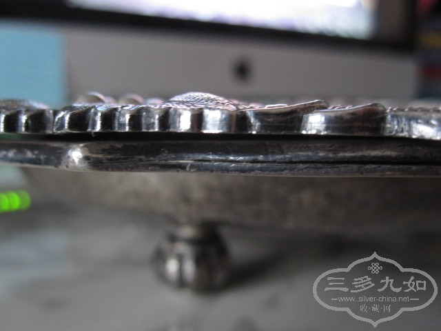

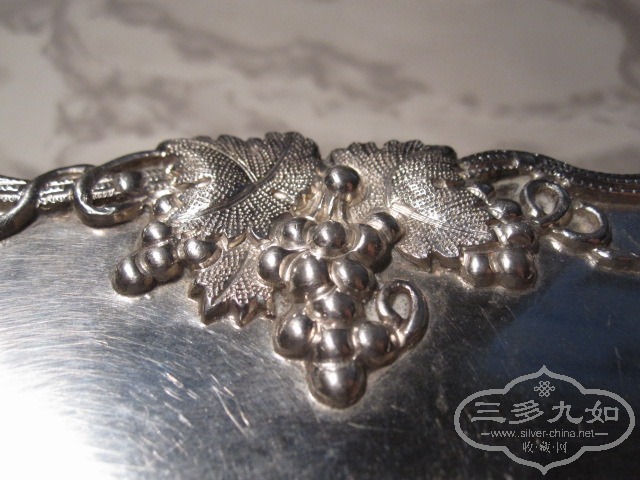

一直没顾得上细细拜读童姥的贴子,光顾扯d了。
请童姥看一眼这海兽葡萄镜, 是applied还是cast的?改天再上边沿照,现在拿东西手总哆嗦, 怕是帕金森了。

严老出手不凡啊!元宵节还没到,就有幸一饱眼福~这么多工精艺美的汤圆让我猜,以严老一向的善良,既然问我either  or,多半就是neither nor ,反正我是新人,恭请严老再上边沿照~~(不过您这葡萄吧多半连续纹样,appilied的话有点那个)

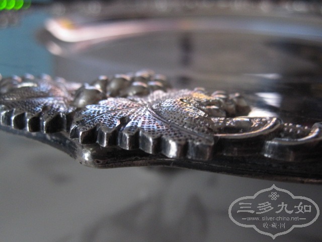

回童老,既不是either or, 也不是neither nor, 原来是个not at all。。。。。。
两个盘子摞一起,原以为上面的是一体的,照出相一看,还是象是一层加上去的

我日子过糊涂了,严老也不明说,善人啊~严老此盘,应是spinning制胎,口沿边缘容易损坏,所以一般制作时就以线焊wire加护。因为沿口一旦有损,如果不是完全不能修,那也是非常难以修复的。此处把线焊繁化为装饰纹样并遮盖住沿口,算得上巧思了。事实证明这个设计绝对有先见之明,现在加焊的纹样对口沿起到了遮挡、美化作用。但能让严老出手的,价值绝不止此,严老有空,可闻其详?
回幽默的布老:谢谢意见~口沿的形状显示一定经过spinning。葡萄的确是cast以后再焊的,之所以会双层有分离的地方,见前述。  发表于 2013-3-6 23:06
若批量生产,盘子形状coinning,葡萄浇铸。手工生产,锤个盘子也用不了多久。  发表于 2013-3-6 16:03
我认为不是spinning的,spinning一般适用于碗状底部,做半球状物件最合适,严老盘子就边上有圆弧,中间是平的,而且盘潜。我觉得用coinning这种技术可能性最大。  发表于 2013-3-6 16:01

多说一句,严老可以留意线焊加护口沿一般是加在什么位置才最有效率?(口沿损坏已如图示),所以这个盘的特别葡萄装饰有可能有什么缺点?
