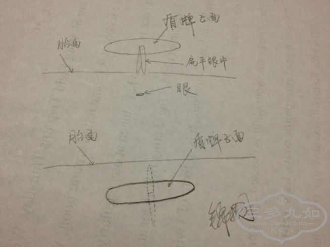

 楼主| 发表于 2013-2-6 07:37 | 显示全部楼层
为100楼补图一张
                       卯焊的简单图示
同时补充:打眼可根据焊脚的形状来调整,不一定就是圆的。

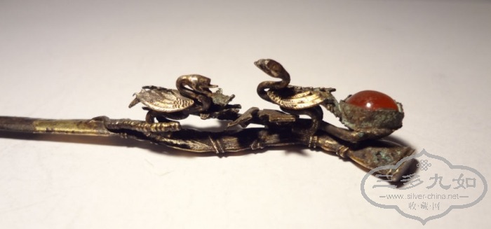

        3.艺术效果
        美的标准虽然因人而异,但总是在文化、宗教信仰这些范畴里被规定和影响。中式审美和西式审美的不同完全可以找时间另开一贴来说明。但简单讲,中国还是一个注重神韵与内涵的国度,神似高于形似是基本的概念。但文人重清雅,注重留白和意境,敢于反传统取材;而民间就重繁盛,喜满工,题材往往多子福寿,孝悌忠信。两种都有精品,端看收藏者自己的兴趣了。
       4.结论
        如果一定要把贴焊工艺和其它工艺做价值比较,首先应当借鉴西银,把捶揲贴片排除在外。
       然后抛开艺术效果够不够美不谈,纯粹比纯手工劳动的含量和耗时的话,都还须考虑胎体的价值,因为皮之不存,毛将焉附。
       如果再假定制胎工艺完全相同,只比较装饰工艺,前面讲解,相信已经给出判断。初略的排序是:捶揲(无模正采反台)、cast and applied、模印、cut–card。
       最后再考虑艺术效果的价值,由于手工也是为美服务的,所以美不美又比是不是手工,手工多不多要重要。
       CAS工艺有三个代表:花丝、捶揲、打胎(即无模无焊无缝制胎),是中国金银细金工艺最擅长的三项。讲装饰工艺,其它条件相同,花丝比捶揲贵,一般大家都同意,但是贴焊和捶揲,好像就没有这么明显的、可以区别的工艺特点、难度,从而可以明显区别的价值。还是需要以具体的作品来比较吧。
      工艺只是艺术表现的工具,什么工艺也要以美做最后的尺度,这是我一向的观点。CES作为CAS的近代分支和杰出代表,银器水准普遍较当时内销为高,是完全符合经济学原理的。(不是因为出口了,所以做得好,而是因为做得好,才出口,出口是果不是因。)其中贴焊器皿又为CAS增加了新的表现力,不是被偶尔的用于装饰,而是成为与其它传统工艺一样熟练使用,效果成熟的新工艺,就这一点来讲,有其不同的价值。
                                           乐意相关禽对语:传统CAS立体贴焊福建长簪(锦桐收藏)
