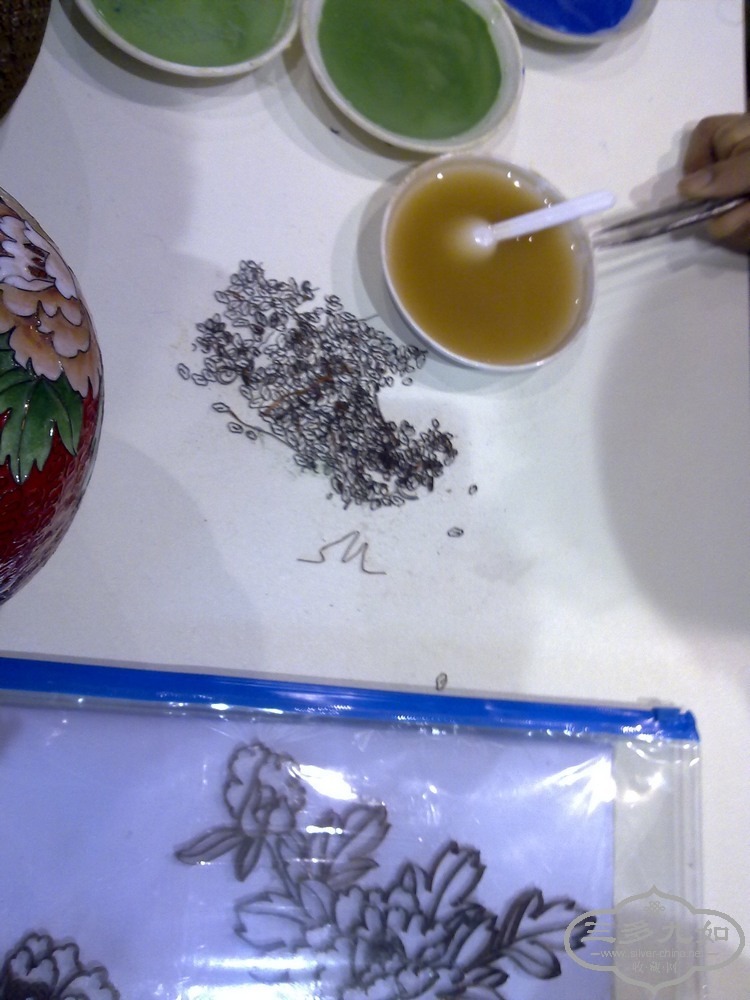

布老好问题!在非遗展的这个帖子里28楼讲京工掐丝珐琅我有过图片介绍。
http://www.3d9r.com/thread-221917-3-1.html
(那碗黄水就是白芨,旁边的是待粘的掐丝)
植物遇火早就荡然无存了,不存在清理问题;铁制的夹具夹护和焊接粘合是两个不冲突的方面,白芨水在焊前固定焊药粉和全部细节,夹护是在焊接过程中保护焊接部位不受热力等意外影响。只用铁丝是不可能固定焊药和细节的。

回布老:白芨水和焊药一起烧结,不会有任何残渣留在表面的啊~为使表面干净,银件、贴片事先都已泡过硼酸水,然后在贴片背面蘸上、刷上白芨水,撒上焊药,贴合在干净的表面,(其它不贴焊的表面没有白芨水也没有焊药),铁钳夹护,炉焊,完成。
白芨水是用白芨(兰科)的块茎,磨成粉泡水而成,楼上碗里浑浊部分就是粉的沉淀,取用的是上面水状部分。
