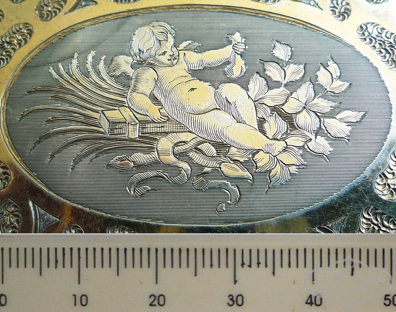

Engraving有几种经典手法,除了国人常用的斜刀方法(Bright cut)外,尚有Banknote engraving,看看自己手里的钞票就知道是什么效果。
Banknote engraving的实例:
这件才是真正的剔底,营造一个特殊的背景效果。
不是啦,背景左右一样高,只是在上面划了很细的线条。左边多了一边圈,看起来有下凹的感觉,实际上没有。  发表于 2013-5-3 15:42
经您这么一提醒,我发现了,这个的背景是从右边逐渐往左边斜下去的! 也就是说工匠先把背景剔成个斜坡,然后在斜坡上錾刻图案。对吧?  发表于 2013-5-3 14:36
这不是一棵可以上吊的歪脖子树。首先是西银,其次是平面的,不是中银浮雕的所谓“剔底”。  发表于 2013-5-3 08:28
小陈兄此器精美,立体分明。如同头像一样逍遥自在哈:)  发表于 2013-5-3 00:50
这件从哪里看出来是剔不是刻?  发表于 2013-5-2 22:38

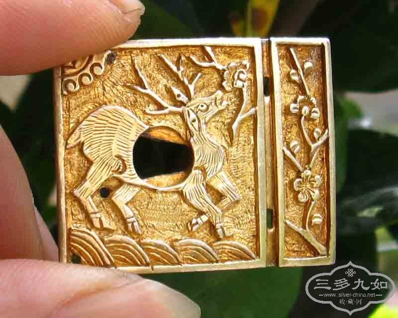

上个清代腰扣,大家看是称呼剔刻或者錾刻?(背面真相择日公布)
两者都有!  发表于 2013-5-3 05:25

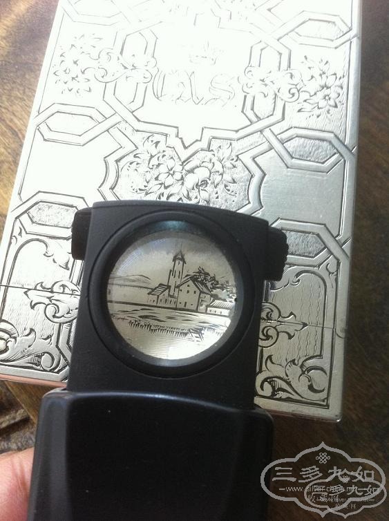

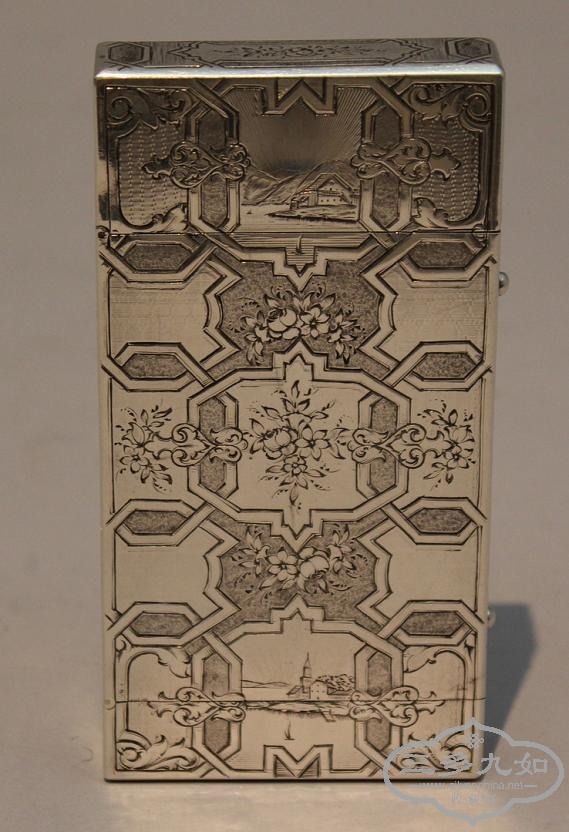

上个最近买的俄罗斯烟盒,看是否能为桐老师增加点标本?
喔哦~ 黄老师最后一张图酱紫照,清晰的很,额又学到一招~ 谢了!:)  发表于 2013-5-3 10:46
哦,好精美的剔工~谢谢习老美图~  发表于 2013-5-3 07:48
