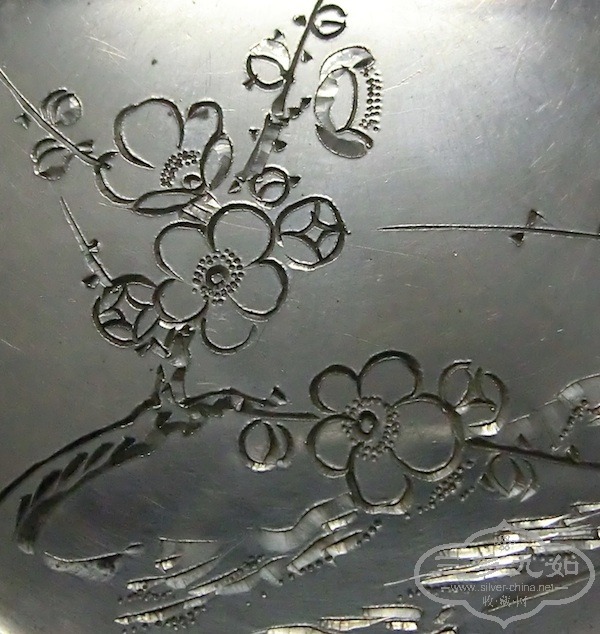

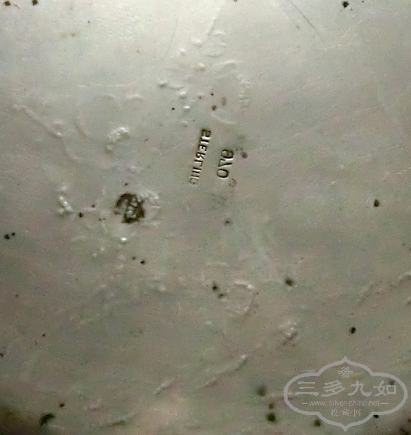

发表于 2013-5-4 23:17 | 显示全部楼层
nutshell 发表于 2013-5-4 23:02
此点过于绝对话,如果银质较纯,银皮较薄,刻(剔)后亦会在反面产生印痕
举例:下图工艺为剔刻(除花蕊等局部为点錾外)。但刻痕对应的反面也形成了相应的凹凸(为了便于比较图片经过翻折,屏幕大的童鞋可以拉宽窗口使二图一横排,并排比较)
另外,个人不认为剔刻完全是徒手用刀。用锤击轻刀柄逐步移动刀头以补腕力之不足,这估计也正常,因此使薄银板略有形变并非怪事。
而錾刻,如果银皮够厚,錾力较轻而无可见反面印痕的现象相对要少,但也不是绝对没有,大家或可找到实例。
任何事情都没有绝对,这正是麻烦之所在,哈哈哈。
狐狸,这是剔的  发表于 2013-5-5 17:05
果老的处女錾?  发表于 2013-5-4 23:22

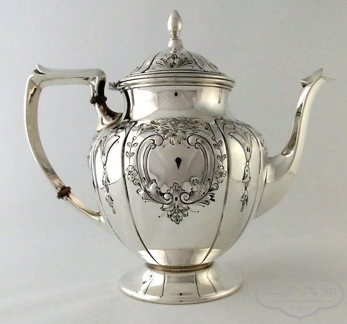

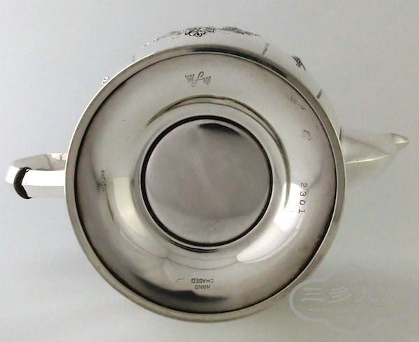

发表于 2013-5-5 02:10 | 显示全部楼层
RE: 剔与刻
nutshell 发表于 2013-5-5 02:06
西方人的chasing工艺使用的钝粗头的工具錾出点,或连续不断而成线,正因为钝粗,可以深錾。
关于这点,例如下面的美国Fisher公司银壶,壶体的花卉、贝壳型花纹等为手工錾出,此些花纹与其说是刀痕不若言之为凹槽,粗而深。壶底出厂商标志、STERLING纯银标志、款式编号(亦称模型编号)等外,另带Hand Chased标制。
(晚了,其他例子明日举)

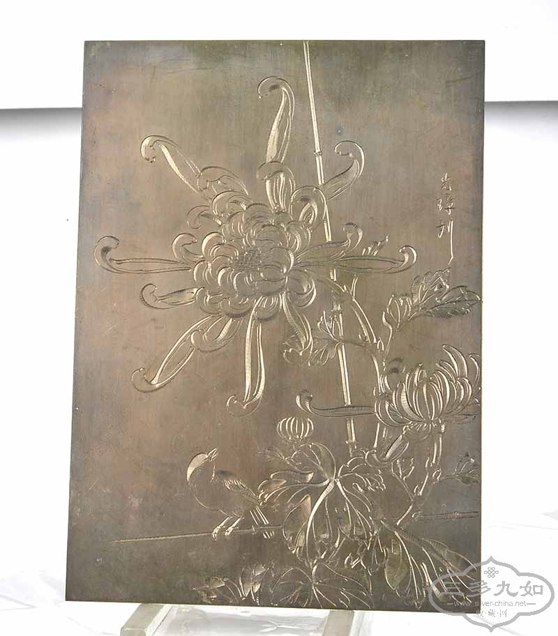

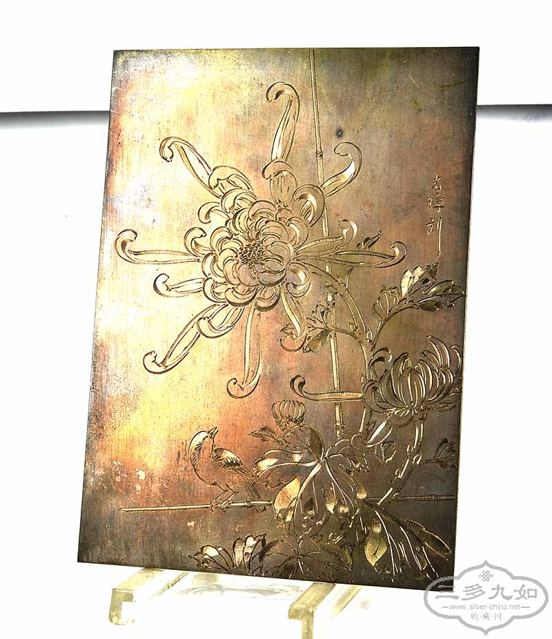

发表于 2013-5-5 14:51 | 显示全部楼层
才看到此贴{:soso_e110:}先上个新得的一片银板
日本!  发表于 2013-5-5 22:32
