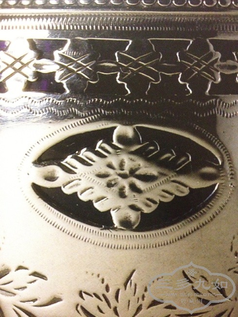

云妹要看的局部大图
2)  Bright-cut Engraving  意译为面剔,或闪光剔。
        剔除银料以形成一个斜凹的切面,一刀一面,通过切面的反光,呈现类似宝石切面一样的闪闪光芒,所以叫Bright-Cut。传统中银如果有这种工艺,按三多习惯就叫做斜刀剔。和前面的斜刀錾效果的区别是,剔的较闪光,錾的较哑光。(不考虑包浆因素。)

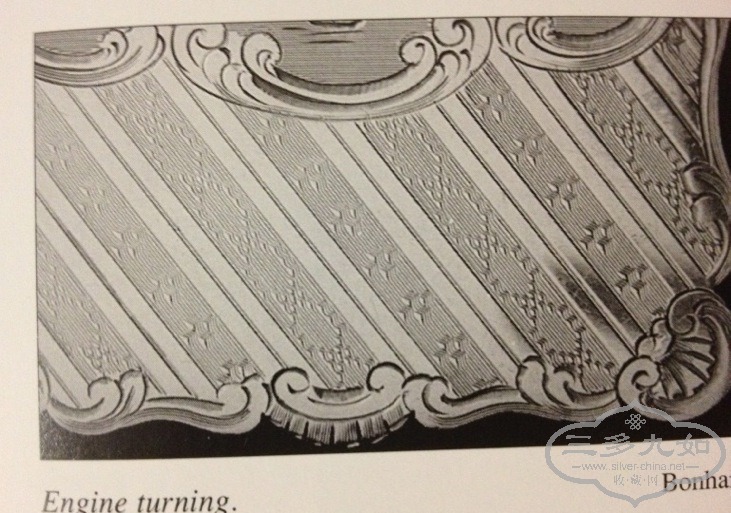

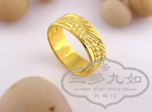

3)  Engine Turning  意译为机器剔。

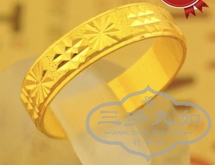

        有了机器(动力来自发动机),线剔和面剔就有了和原来不一样的效果,更笔直犀利的线条,更反光的剔面,更强烈的立体光影浮雕效果。主要用于装饰西银鼻烟壶、香薰盒、名片盒。小陈兄的天使图和习老的盒子图属本分类。中银称此工艺为“车花”,(广西方言车发音同切),或许各地还称类似的音名(如戗花?)存在,不过我常找的福建师傅也这么说。
约1990年代开始流行的国内首饰车花风格
本楼简单附图以便阅读。明天再上图片以增加感性认识。并总结工艺特点,和錾做对比。

请教35楼线剔的定义,不斜刀能把细线剔出来吗?
很好问题,不能。如果把直刀定义为刀身和操作面垂直,那么没有直刀剔这种事。直刀什么也剔不出来。后面讲工具我会图示用刀过程。  发表于 2013-5-3 20:59

3. 闪光剔 和 斜刀錾 的效果区别,能否给清晰图例说明?另,为啥剔的会较闪光,錾的较哑光?
4. 你的意思,三多所谓的斜刻是斜刀剔。为什么不是斜刀錾?(假如不给你看背面,或者银料很厚,你如何区分?)
深刻的問與答~  发表于 2013-5-3 23:30
4.你和兰妹看贴都漏看很重要的三个字——“如果有”,三多所谓的这个词组只修饰“斜刀”这个名词,怪我没加引号。你的这个问题和3是一个问题,需要等个回音。实在人家不愿意,我再想办法。  发表于 2013-5-3 21:20
3.可以,我昨天给一位楼主发了站内信,申请引用他的图片,在等回音。闪和哑是主要是用刀时工具有刃(剔)和没有刃(錾)造成的。越锋利剔出的面反光越强。但加上包浆,两者就没什么区别了。  发表于 2013-5-3 21:15

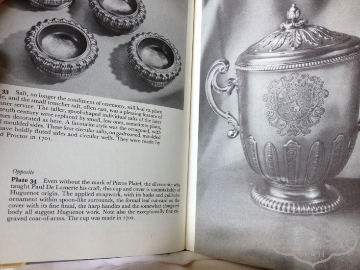

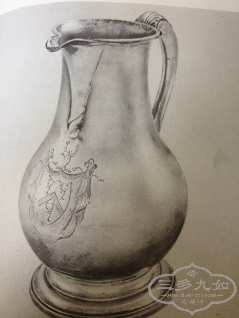

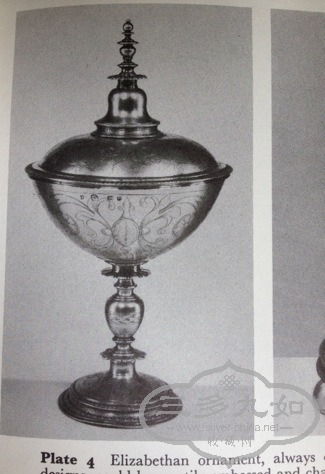

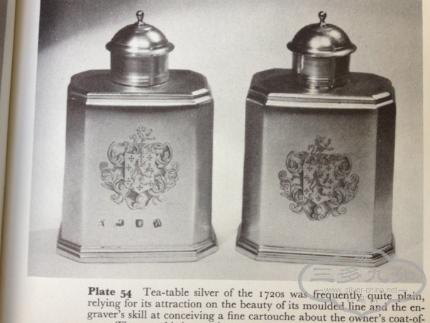

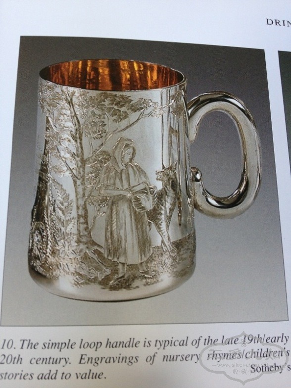

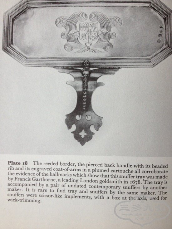

给出西银手工线剔和面剔的图片,有的全部线剔,有的包含面剔。自行体会观察,以便对比中西银的手工剔与錾。
1. 1589年,the Hutton cup, 杯身花叶纹。
2. 1678年,英国 tray ,盘中心纹章。
3.17世纪晚期。杯。说明为:The superb engraving adds greatly to this example.
4.1702年,英国双耳杯。狮纹章。前面贴过。
5.1725年,英国 the tea canister。狮纹章。
6. 1744年,英国 the circular salver, d=14in. 中心纹章
7.1758年,英国the baluster-shaped jug, 垂幔纹章。
8. 美国,年代未注明,the tea canister。纹章。
10. 19世纪晚-20世纪早期,杯,童谣故事纹。
