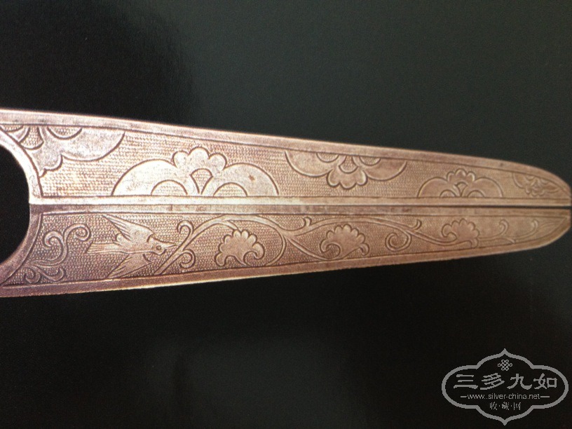

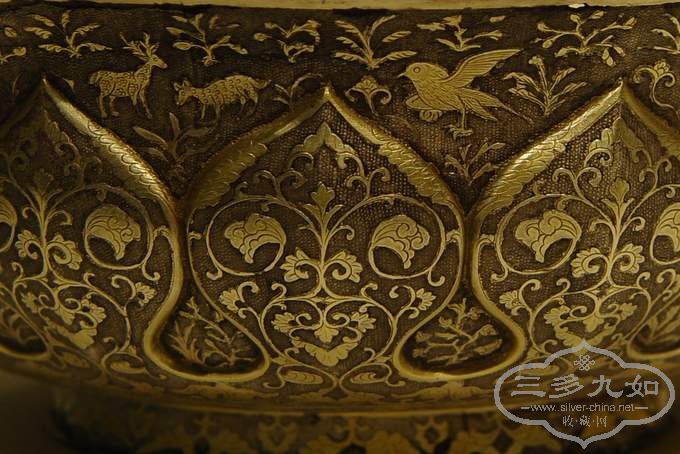

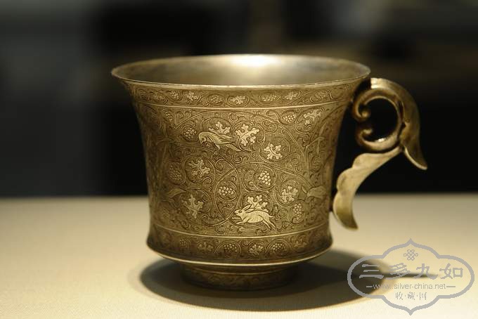

1.唐代银剪。深受波斯艺术风格影响。原文说明在图片里了。錾。
补充源自网络的两张图片
(网上资料:费利尔馆藏唐代金银器)

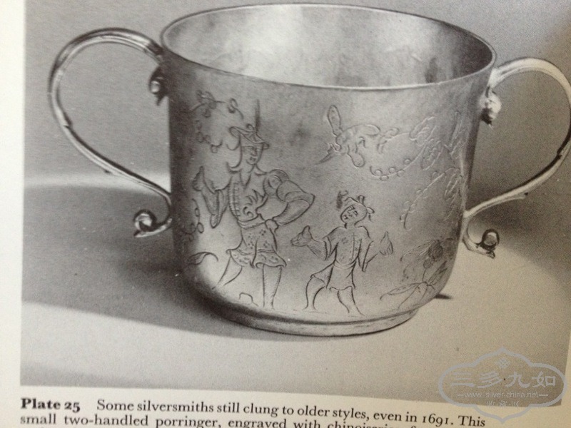

3. 1691年,英国双耳罐,剔主仆人物纹。

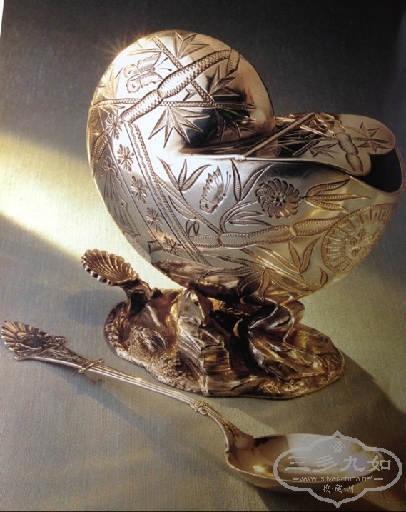

4.即使西银也很少见的温匙器。剔。原文评价:The engraving is coarse and without a coherent purpose.——可以不苟同(受中国风影响的洛可可风格,有熟悉感吗~)
5. 右图:英国17世纪早期葡萄酒杯。(看到背印的请举手~和唐风有呼应吗~)

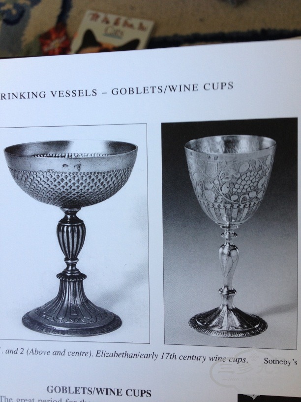

这样说来,剔和錾的难度没啥大区别。因为效果一样,而且在西银里两种工艺都同时存在。。。。  发表于 2013-5-5 16:35
回云妹:刚看到云妹留言。从正面看,表示白描效果,剔engraving, 和錾flat chasing,就是没有分别的。你观察很准~  发表于 2013-5-5 06:15
这里面两个人物的杯子,一个錾,一个剔,我看着效果是没啥区别的。如果你不说,谁分得清哪个錾哪个剔?(要是有人说主仆人物那个小腿儿和手臂那儿的细斜线给人素描感觉,这样的效果錾也随随便便能够实现呀)  发表于 2013-5-4 16:05

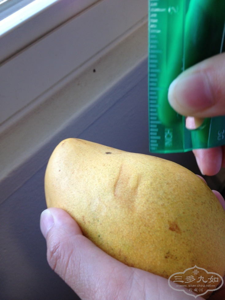

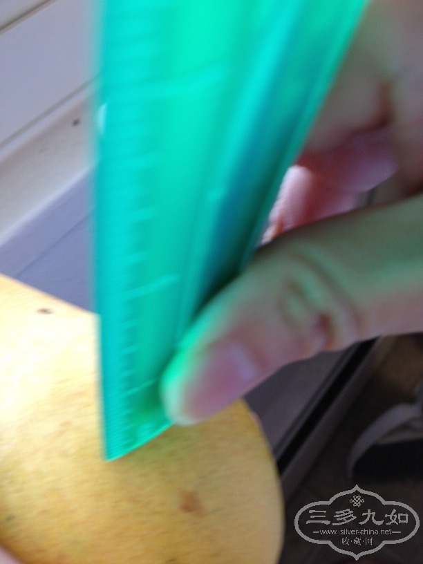

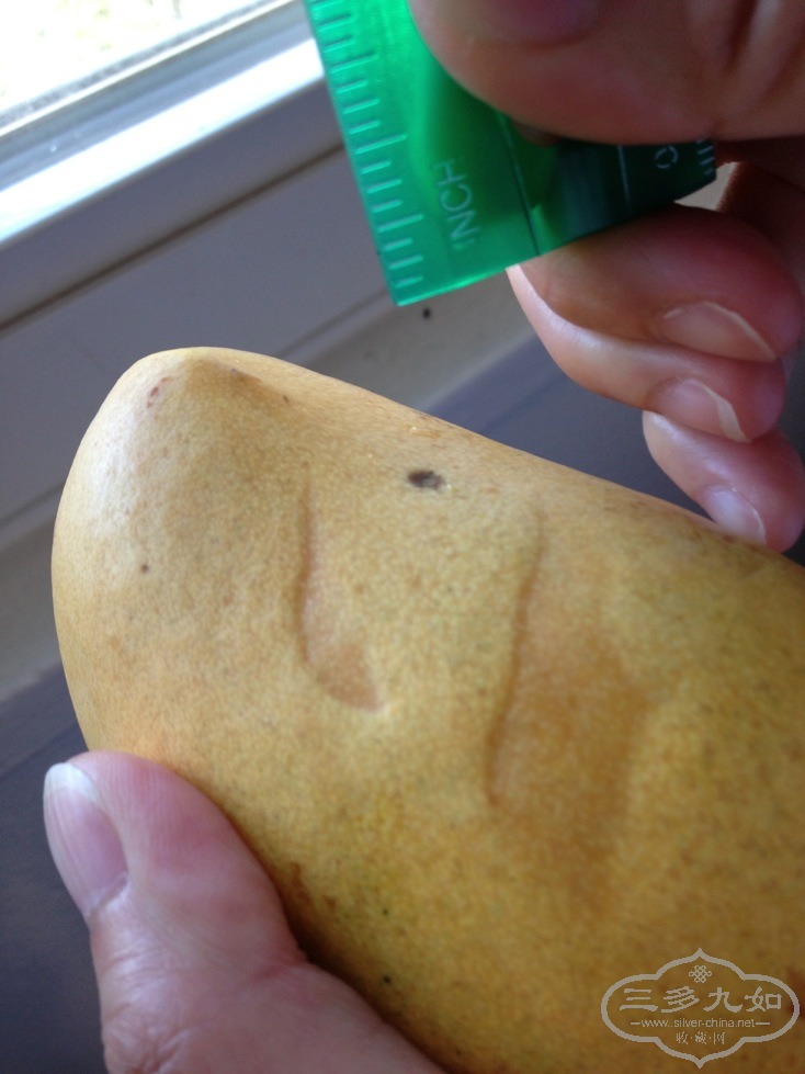

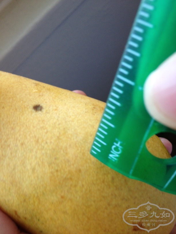

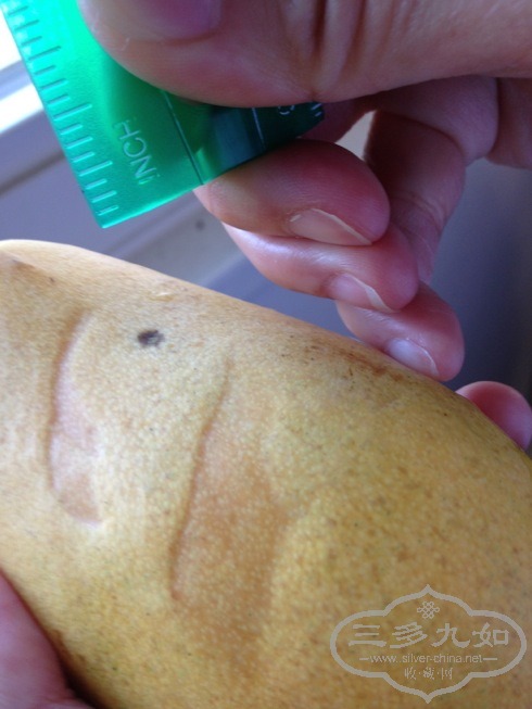

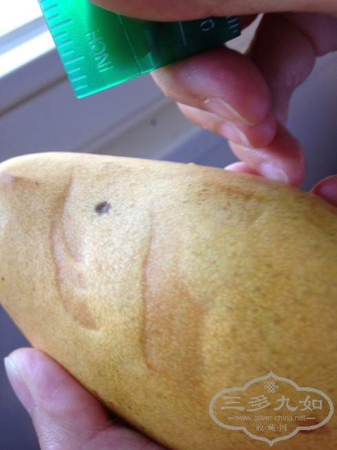

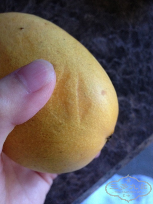

决定还是亲自示范回答下云妹的问题:斜刀錾和斜刀剔(闪光剔)的区别。比中银图片可能更有现场感~
今天倒霉的是mango~
柔韧的塑料尺子当錾刀,可以弯成圈那种,厚度约3毫米
准备下錾
下錾角度较直,(实际比较斜,因为尺子很软)手艺生疏,效果不理想
换地再练,很不错
再接再厉
效果出来了,半片典型的“斜刀”叶子
把尺子躺倒,往前推,比刚才省力顺手得太多了,一次成型

辛苦了~感謝  发表于 2013-5-5 12:29
只是说角度越斜越好錾,(所以叫斜刀?我也不知道)没带走原料都是錾,錾是挤压,没有锋利的切面,所以没那么闪光~但是錾和剔的效果的确没大区别~  发表于 2013-5-4 22:52
前面的是斜刀錾,后面的是斜刀剔是吧? 成品效果似乎没啥区别的  发表于 2013-5-4 16:08
